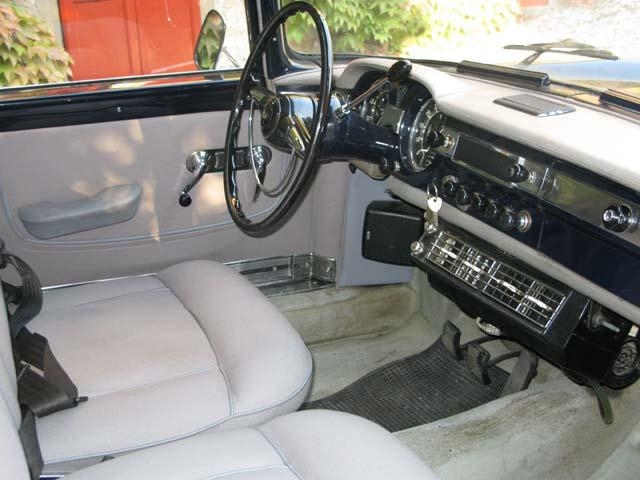

I tergicristallo posteriori erano comandati da un pulsante cromato posto alla destra, tra il piantone dello sterzo ed il contagiri (vedasi foto allegata), il cui funzionamento era così descritto nel libretto "uso e manutenzione" (seconda edizione - settembre 1958) a pag. 11: "TERGICRISTALLO POSTERIORI - Interni ed esterni, con funzionamento ad intermittenza compiendo una sola corsa di andata e ritorno tutte le volte che si preme il pulsante. Funzionano con chiave interruttore in 1^ e 2^ posizione.".

Quanto al comando dei fendinebbia, venne "sfrattato" e collocato tra il piantone sterzo e la base del contagiri, cioè proprio dove era posizionato il pulsante cromato che azionava i tergicristallo posteriori (allego una foto al riguardo di una delle ultime 2,8).
