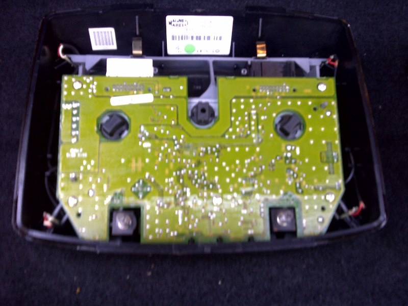

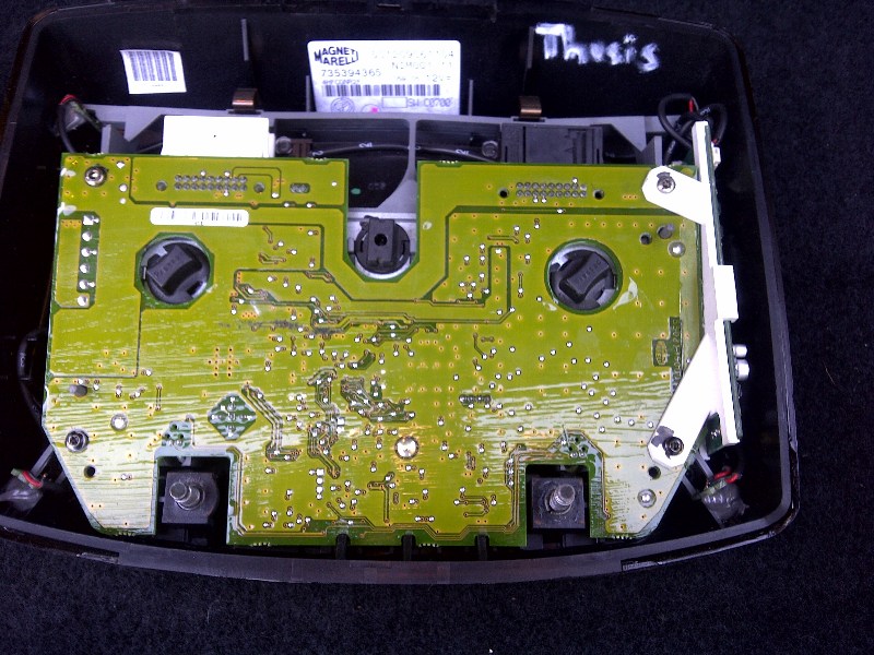

mit dem Problem einer spontan auslösenden Alarmanalge hatte ich auch ne ganze Weile zu kämpfen. Eine Vermutung war immer, dass es an der Deckenkonsole liegt. Eher durch Zufall habe ich bei einem Verwerter eine gebrauchte Konsole gefunden und gekauft.
Eingebaut und siehe da, es scheint zu funktionieren!
Keine Fehlauslösung, keine Fehlermeldung. Die alte Konsole ist aus dem Jahr 2002, die neue ist höchstwahrscheinlich jünger (wahrscheinlich aus 2005) und die Innenraumsensoren sind auf einer Extraplatine angeschlossen. Außerdem stammte die Konsole aus einem Thesis mit Schiebedach. Zur Ansicht und Vergleich habe ich beide Konsolen mal fotografiert.
