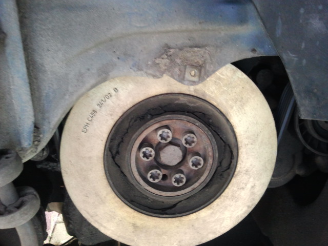

Ciao a tutti,apro questo post per mettere in guardia tutti in relazione alla ormai"famigerata"puleggia motore detta anche dumper.
Dopo alcune avvisaglie,da me trascurate,lunedi scorso ho deciso su consiglio di Warner di levare la ruota anteriore destra e controllare visivamente lo stato della puleggia,risultato....il tassello di gomma era pieno di crepe,quindi consiglio a tutti di preventivarne il cambio A ME È ANDATA BENE!!!(scusate se urlo).
Devo anche ringraziare Warner,come al solito del resto,che oltre a mostrarmi visivamente sulla sua leona la procedura per cambiare la puleggia,mi ha guidato passo passo per la sostituzione GRAZIE DI CUORE WARNER.
in allegato la foto della mia vecchia puleggia,per la cronaca era ancora l'originale con all'attivo quasi 250000 km.

Ma quella corona grande in ferro è il volano?

Messa maluccio, fortuna che hai controllato

Giuseppe1985 Scritto:
No la parte in ferro e' il corpo della puleggia,dove gira la cinghia per intenderci,quella che mi ha causato il danno al motore,a STE e' andata moooolto bene.

Anche la mia si e spaccata in 2 e sempre con il aiuto di Grande Warner sono riuscito a arrivare acasa dove lo cambiato da solo ! Grazie ancora Warner !

Mi pare molto diversa da quella del 1900 come puleggia,confermi Warner?
Questa è la mia,quando l'ho montata 3 anni fa circa
- 1.jpg (82.01 KiB) Visto 328 volte
[/center][code]Re: Puleggia albero motore
la tua dovrebbe essere quella modificata, quella dell'amico ste è antecedente. comunque non averla cambiata a 250000 km significa aver avuto una gran botta di c..o!!! io dopo 80/90 mila km ho dovuto sostituirle!!!!
