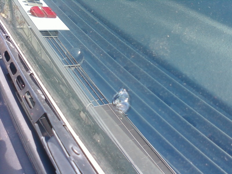

....in autostrada un sasso mi è volato sul vetro anteriore, poco sopra le spazzole!! un bel regalino grande quanto una moneta da 5 centesimi...
mi hanno chiesto scarsi 50€.... andrò sabato a fare l'operazione...

Fai la riparazione con la resina che pubblicizzano?
Se è così puoi postare una foto del cristallo prima e dopo?
Da quando ho sentito la pubblicità sono curioso di vedere il risultato.

si, anche perché sono curioso di vedere se si toglie il segno, oppure rimane...

Io ho fatto la stessa operazione nel 2010, vetro trattato da CarGlass con la resina e devo direr la verità è perfetto !
Non si vede assolutamente nulla, costo 0 euro perchè avevo la copertura cristalli

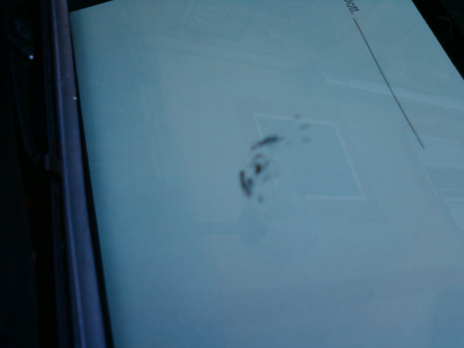

un pò si vede...mi ha detto che se si rompe e un attimo dopo si effettua la riparazione è quasi invisibile.... ma se comincia ad andarci acqua, polvere ecc ecc.... si vede...
allego le foto
quella con lo sfondo bianco è il DOPO.
spesa: 48.40 € ..... nel giorno del mio 28° compleanno....
allego le foto

Sembra proprio un bel lavoro.

La bolla era grande, il lavoro è eccellente ma si vede che è stato riparato, se trovi uno che fa le revisioni/collaudi pignolo te la boccia.........

Concordo, ad esempio a Novara per un segno più piccolo di quello .. anche in quel caso si vedeva un pochino la riparazione... la macchina di mio cugino non ha passato la revisione
Io invece, al contrario di mio cugino non ho aspettato la settimana prima della revisione per riparare il vetro andando in giro per un paio di mesi con il bozzo... l' ho fatto riparare il giorno dopo e in pratica non si vede nulla e infatti la revisione l'ho passata senza problemi.
Anche su questo però si può discutere... non c'è uniformità di interpretazione sulle cose.. ognuno la vede come vuole e magari a Novara non passa, a Milano invece si o viceversa e sempre per lo stesso tipo di danno.

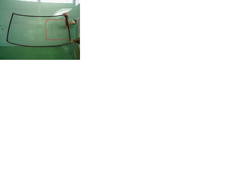

allora, mi sono informato:
il bozzo non deve rientrare nel campo visivo del guidatore, ovvero avanti al guidatore.
Il mio bozzo se qualche centimetro più su e più a dx (guardando l'auto) non sarebbe stata legale la riparazione (anche se te la fanno, ma non ti lasciano certificato.
a me è stata fatta fattura e certificato.
se l'urto era al lato del passeggero, poteva anche farsi.
la mia è proprio dietro la spazzola tergi e quindi non da fastidio....
mi sono documentato
Allego una foto per farvi capire...
nel riquadro rosso, la riparazione sarebbe stata fatta se volevo, ma potevo avere problemi alla revisione oppure in caso di controllo dalle forze dell'ordine...
