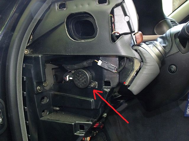

Danach habe ich den vorderen Summer gesucht, der sich auf der Fahrerseite hinter der linken Abdeckung befindet, die sich einfach vorsichtig abziehen läßt. Siehe angehängtes Foto "Position Parksummer Vorne 1"
Nun habe ich einfach die Summer gegeneinander getauscht um die Summer selbst zu testen.

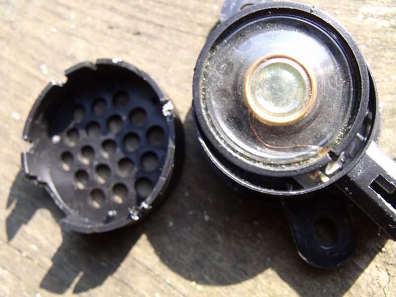

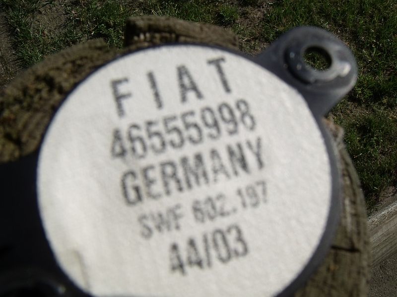

Der Summer ist halb zerlegt auf den Fotos Parksummer Detail 1 und Parksummer Detail 2 [etwas unscharf] zu sehen.
Es handelt sich um intern um einen Lautsprecher der Fa. acoustec, LD 36/50 - P/E. Er hat 50 Ohm bei 0,2 W Zusätzlich steht auf dem Lautsprecher N23F. Vielleicht hat ja jemand eine Quelle für das Teil.
