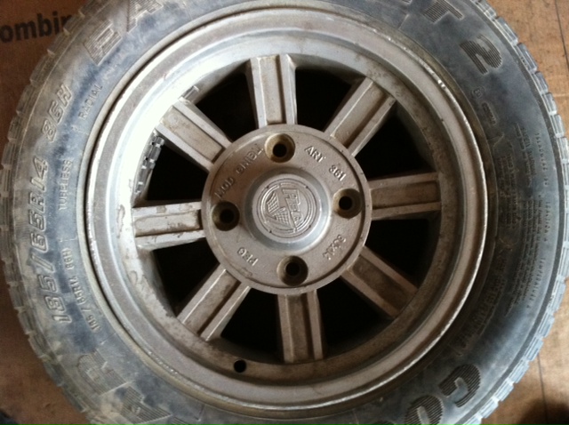

Einen Satz PEG Felgen 6x14 die ich noch nie gesehen hab (gefallen mir super!)- könnten vom Gewicht her auch Magnesiumfelgen sein.
Nach kurzem googeln fand ich raus, das die Felgen in den 70ern in Italien produziert wurden - mehr aber auch nicht....

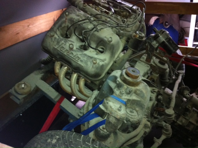

Hilfsrahmen komplett zerlegen -alle Buchsen neu - Motor und Getriebetraversen nachschweißen bzw. verstärken (die reißen ja immer an den Laschen wo sie am Tragjoch befestigt sind)
Umbau auf "negativen" Sturz, Käfig, Makrolonscheiben, 2 Vollschalen, Gr. 4 Verbreiterungen und 3-4 cm tiefer.....

Kann mir noch jemand was zu den Felgen sagen?

wie schon besprochen, viel Spaß dabei. Die Felgen sehen wirklich ganz gut aus. Sahen auf den anderen Bildern erst anders aus.

ja, die Felgen sind echt Klasse! in Gold machen die sich bestimmt gut ;)

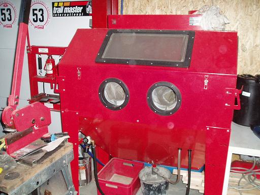

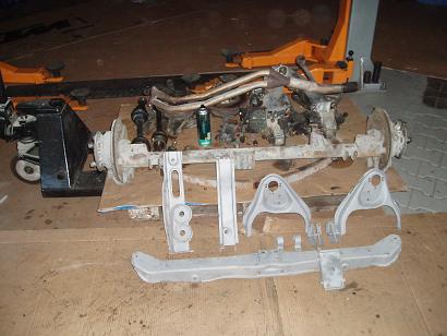

Los geht's
vor einiger Zeit hab ich mir schon ne Sandstrahlkabine angeschafft - das mit der Zopfbürste mach ich nicht mehr mit!
2,5h und der Hilfsrahmen war zerlegt und die ersten Teile gestrahlt...
Bilder werde ich nicht mehr soviele machen - die Zeit spar ich mir...
Rico
p1010001 (2).jpg (150.24 KiB) Viewed 736 times
