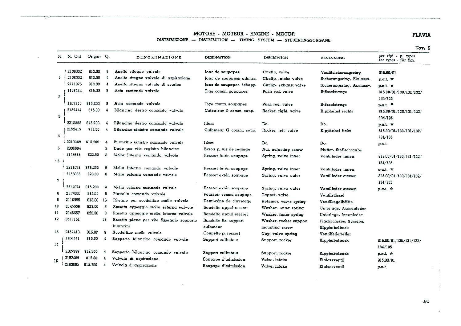

Re: Scansione Catalogo parti di ricambio
Non ti sarà facile identificare quali parti potrebbero essere state cambiate ed in che cosa, oltre all'albero a camme sono diverse le aste, le valvole ed altro.
Ad esempio le aste del 1500c 815.00 hanno codice diverso da quelle del 1800cc 815.300 e dal 1500 (o meglio 1488cc) che ne è stato derivato 815.200
prova a guardare gli allegati
- valvole3_1.jpg (85.65 KiB) Visto 545 volte
- valvole2_1.jpg (192.09 KiB) Visto 545 volte
- valvole1.pdf
- (189.62 KiB) Scaricato 24 volte
Ieri ho smontato un bilancere e le due aste
Il problema è sicuramente nelle aste o nei bilanceri...o sono più lunghe le aste di 3mm o sono i bilanceri che non sono quelli giusti...
Poi non capisco che differenza ci sia tra bilanceri destri e bilanceri sinistri....mah...in Lancia erano davvero dei geni per complicare le cose....
Cmq il problema non sono riuscito a risolverlo...speravo che sulla lista dei ricambi vi fossero le misure almeno delle aste...
Ti ringrazio moltissimo delle scansione che ho già stampato...
Ciao Francesco,
le testate 815.200 vanno bene sia per i 1500 (815.200) che per i 1800 (815.300) mentre il 1800 iniezione (815.400) ha una testa specifica, la cui unica differenza sta nelle sedi valvole (materiale?).
In allegato la relativa pagina del catalogo ricambi.
Giovanni
P.S. domanda per Matteo: in uno dei post precedenti, se non sbaglio, hai scritto che ti domandavi il perchè i castelli della distribuzione destri fossero diversi dai sinistri. A quanto mi risulta, sono perfettamente identici, tant'è che il catalogo ricambi ne prevede due tipi, uno per 815.00 e 815.100, l'altro per tutti gli altri motori.
Giovanni
- 815 motore_tav_1.pdf
- (108.58 KiB) Scaricato 30 volte
