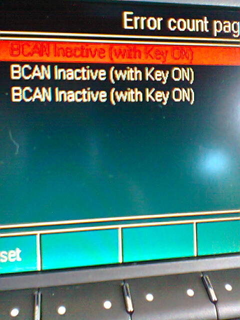

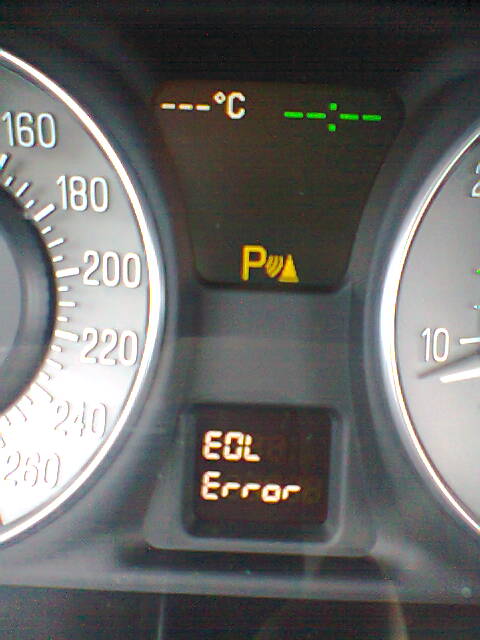

Ich habe Lancia Thesis 2,4 JTD aus 2003. und bin sehr zufrieden. Von info aus dieses forum und Thesis-Treffen, war allen Problemen loeschen, aber nach 6 Monaten von sehr gute fahren mit Thesis beginnt meine Problemen. Erst nur paar mal, aber jetzt immer. An kleine display habe immer 'EOL Error' und in 4. Error page habe immer 3 'BCAN Inactive (with Key ON) an jeden starten Motor. Erst war dass nur wann war morgen kalt ( dan funkzionrte alles ) und durch Tag ist waermer ( dann kommt diese Problem). Aber jetzt ist dass immer. Ich war schon allen Kontakte mit Kontakt-spray allen Kontakte in Connect sauber machen, auch Ausentemperatursensor ( in rechte Spiegel ) wechseln, aber nicht. Bin schon total nervoes, alles anderes an meine Thesis ist jetzt perfect, ner diese Problem. Auch komplete radio/CD/CDC/TV ohne Loesung macht zu, und muss on machen mit Finger. Sorry an meine schleche Deutsch. Bitte hilfen mir!!!!! Viele Gruesse aus Umag-Kroatien. Mario
vlad47
Posts: 576
Joined: 18 Aug 2011, 17:58
Re: EOL Error, BCAN Inactive
Unread post by vlad47 »
Wrong can connection between connect and the car, usually it's not dirt so contact spray won't help, you need to bend the connector and keep in mined that the cable has two ends. Can problem is one of only two wires. I can't remember right now which one, I would have to look in the manual.
