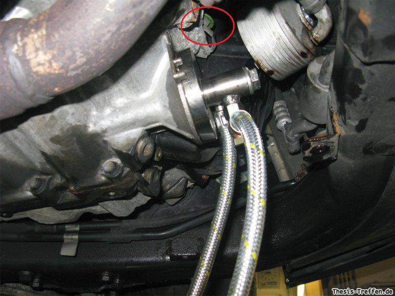

Ik heb lekker gebladerd door het forum en heel veel gelezen over de automaat en zijn onderhoud, maar, waar check je of er nog genoeg olie in zit en waar vul je dan indien nodig de olie bij?

Boven de oliekoeler zit er een groene kunststof dop met peilstok. Olie wordt bijgevuld langs de peilstok. Is echter heel lastig om bij te komen, laat staan zelf te doen.
Oliepeil controleren op bedrijfstemperatuur.
Foto als bijlage waarbij de oliekoeler gedemonteerd is en vervangen door de adapter voor de oliespoeling.
