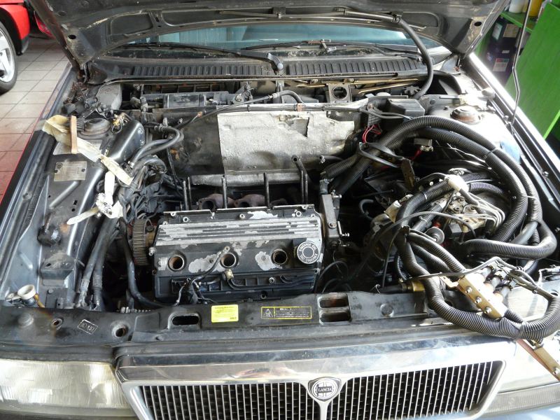

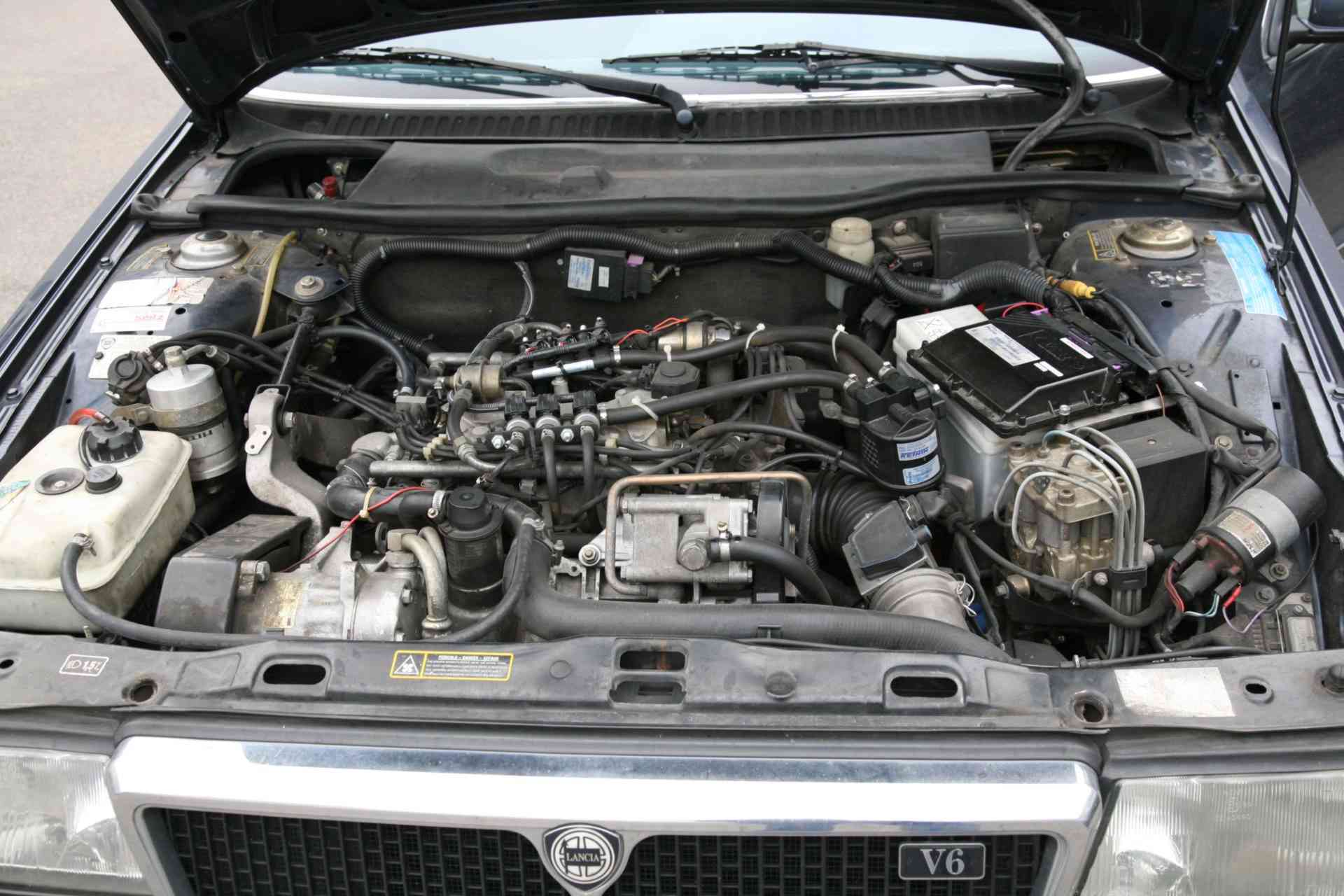

Hallo zusammen,
bin gestern am Sa. von Kassel nach Karlsruhe gefahren, Aussentemperatur laut "Lancia Thema 3,0 V6 LS" waren 34 Grad.
Zwischen Frankfurt und Darmstadt dann einige Zeit zwischen 200 km/h (5000 U/min) und 220 km/h (5500 U/min) gefahren und ruckzuck war der Zeiger der Öltemperatur in der Mitte der Anzeige zwischen 100 und 160 Grad, also praktisch 130 Grad.
Hinter Darmstadt dann mit 120 km/h ist das ganze wieder runter auf um die 100 Grad. Wollte nur mal nachfragen, ob das bei Euch "normalen V6 Fahrern" auch so ist, oder ob das u.U. damit zusammenhängt, dass ich meinen V6 auf LPG umgerüstet habe.
Wer beim Treffen in Kirchberg mit dabei war, wird wissen, dass mein Auto ein echter Gebrauchtwagen und meilenweit vom Sammelzustand so einiger anderer Lancias dort entfernt ist. Andererseits darf ich hoffen, dass mein Auto irgendwann mal genau 0,00 EUR gekostet hat. Ich muss nur noch 40 000 km damit fahren:-)
Viele Grüße
Eckhard
PS.: ... fahre mit Castrol EDGE Formula RS 10W-60 und NGK BPR7EIX IRIDIUM. Alles in Butter soweit, Verbrauch um die 15 Liter (oder kilo ?) Gas bei der Fahrweise.

Hallo Eckhard,
130°C halte ich bei der Ölsorte, die Du fährst, für unbedenklich.
Soweit ich mich erinnere geht das Ölthermometer bei meinem V6 bei längerer Autobahnhatz auch auf 130° - dort ist dann aber auch Schluss.
Man könnte mal prüfen, ob der Ölkühler zugeschaltet wird, also heiss ist? (Macht man besser von unten, um sich nicht am Krümmer zu verbrennen oder in einen evtl. loslaufenden Kühlerlüfter zu geraten.)

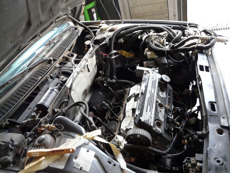

Hallo Eckhard,
Öltemperaturen um 130°C sind bei den heutigen modernen Ölen kein Problem, solange wir nicht von mineralischem 15W-40 reden, das bei dieser thermischen Belastung dünn wie Wasser wird. Ab 150°C sind die Temperaturen kurzfristig machbar.
Dein Verbrauch ist in Litern angegeben, Flüssiggas betankt man in Litern, Erdgas in kg. Was meine Erfahrungen bezüglich LPG angeht, mit einem Pyrometer vor der Lambdasonde konnte ich keine Unterschiede im Vergleich zum Benzinbetrieb feststellen, bei Vollgas lagen im 2.0 16V Ecotec von Opel 750 °C an.
Mein PRV-Thema läuft ebenfalls auf LPG, Öltemperaturen unterscheiden sich nicht zwischen Benzin- und LPG-Betrieb, liegen aber bei dieser Fahrweise etwas niedriger als bei deinem 3l-V6. Verbrauch: ca. 12-13l LPG bei viel Vollast.
Unterschied bei den Zündkerzen zum Benzinbetrieb: Die Bosch-Kerzen bekamen bei längerer Laufleistung eine grünliche Isolatorverfärbung, das Kerzenbild war aber unauffällig, typisch rehbraun. Vielleicht liegt das an der anderen Abgaszusammensetzung bezüglich fehlender Additivierung und anderen Temperaturverläufen. Im LPG-Betrieb sind die Verbrennungstemperaturen zwar minimal geringer, aber die Abgastemperatur kann höher werden, denn durch fehlenden Rußeintrag im Abgas sinkt der Wärmeabtransport und die Auslaßventile werden dadurch etwas stärker belastet.
Zum Ölverhalten, Versuch auf Gasbetrieb war, nur den Filter zu wechseln und abzuwarten, bis der Öldruck bei Betriebstemperatur in die Knie geht. Das war feststellbar nach 33.000 km, es wurde bis dato nur der Filter gewechselt. Ölsorte: Meguin Megol 5W-40...

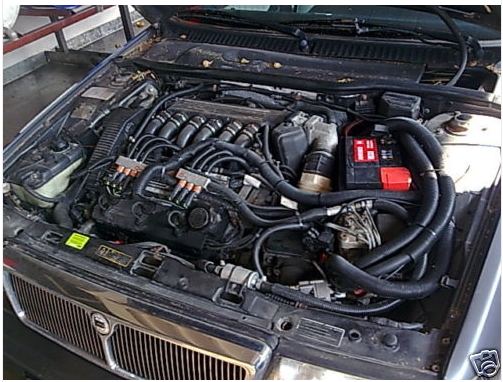

Hallo Rolf und Tim,
vielen Dank für Eure beruhigenden und spannenden Beiträge. Das mit dem späteren Ölwechsel kann ich mir ja nochmal überlegen, aber wenn wir gleich dabei sind, es gibt da noch ein anderes, eventuell auch hierher passendes Thema:
Im Internet kann man an manchen Stellen lesen, dass es sinnvoll ist (oder sein soll), dem Benzin hin und wieder minimal etwas vollsyntethisches Zweitaköl beizufügen. In den modernen Zweitaktölen sollen sooooviele gute tolle Additive drin sein, das wäre wunderbar für das gesamte Spritsystem und besonders für die Einspritzdüsen.
Was meint Ihr dazu? Bei Bedarf kann ich gerne die passenden Internet Links zusammengooglen.

Hallo Eckhard,
von solchen Zumischungen halte ich nicht viel. Bekannt ist, das die Verbrennung bei LPG wesentlich sauberer als bei Benzin abläuft. Warum sollte man das aufs Spiel setzen? Ob die Zumischung eine Wirkung hat, darf auch bezweifelt werden, so ein Effekt wird sich kaum belegen lassen.
Meine Frau fährt ihren Delta III jetzt seit ca. 70.000 km praktisch nur mit LPG. Irgendwelche negative Auswirkungen sind nicht bekannt. Ausprobiert haben wir es noch nicht, aber es scheint so, als könnte man die Zündkerzen sogar eher länger fahren. Nur fehlt uns dabei wegen dem geringen Anteil Benzinbetrieb eine Vergleichsmöglichkeit.
Du könntest mal versuchen im V6 Bosch Gleitfunkenkerzen vom Typ "Super 4, WR 56" zu fahren. Damit scheint der Spritverbrauch um 5-10% zu sinken (bei Benzin), dafür wird der Motorlauf etwas rauher.
