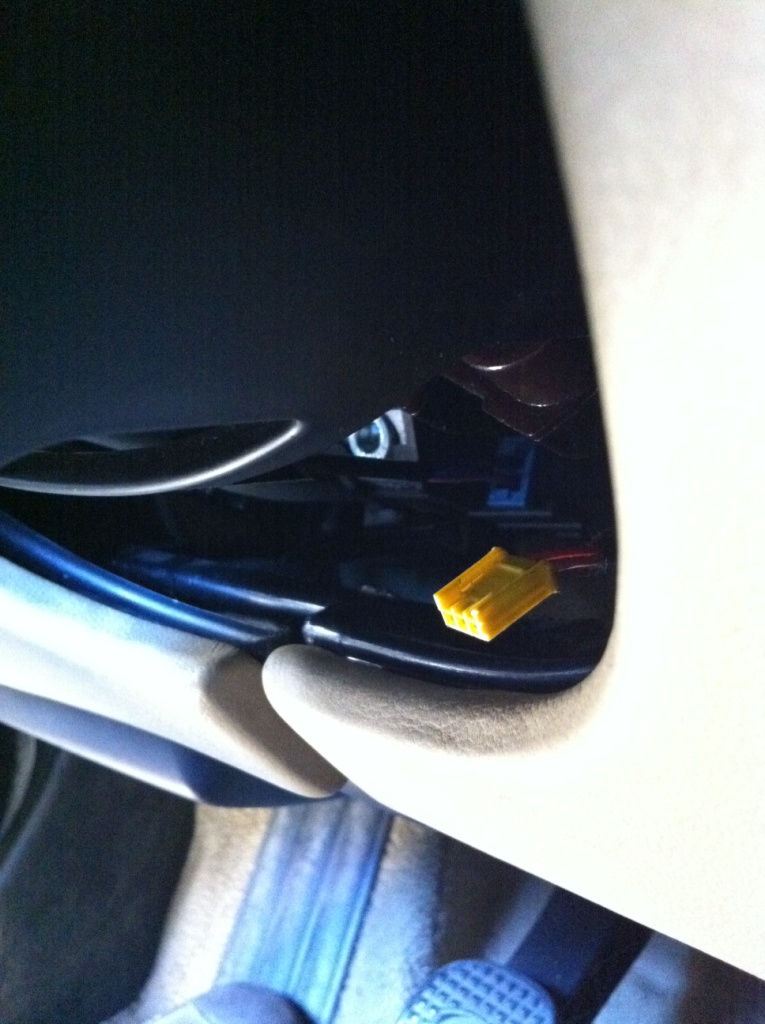

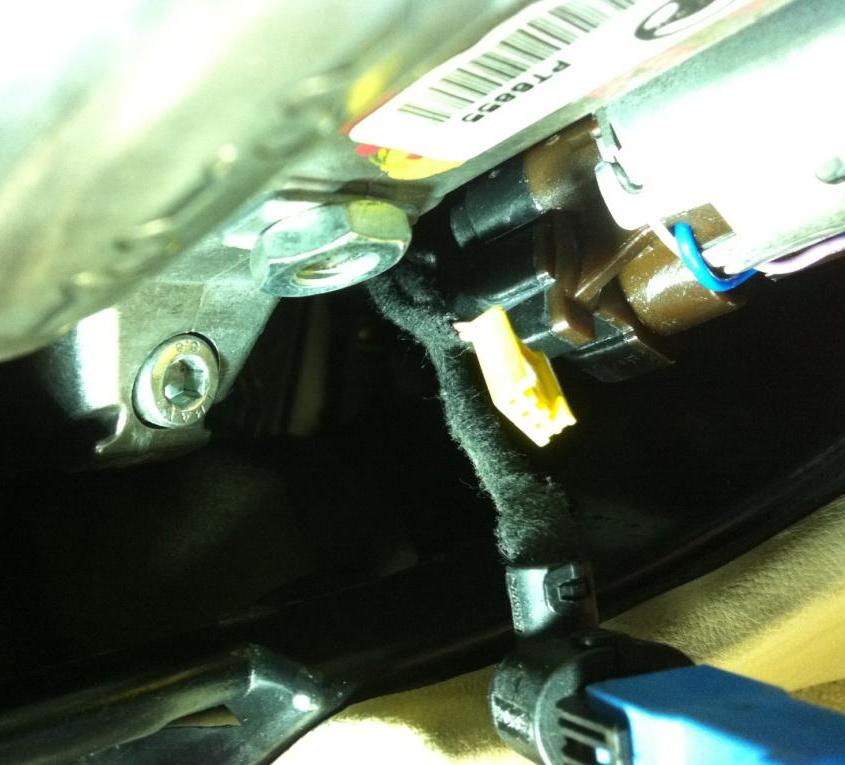

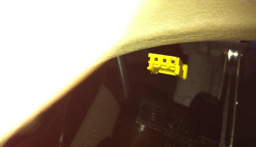

Da qualche giorno il mio amico capo10 ha notato sotto la canna dello sterzo della mia Thesis che spuntava lo spinotto che vedete in foto. Qualcuno di voi ha idea di quale possa essere la sua funzione, se deve stare liberamente li come si trova, oppure se può essere stato staccato inavvertitamente dalla sua sede originaria? A me pare che "tutto" funzioni abbastanza regolarmente...a parte il solito fatto che con l'ecuscan riesco ad accedere solo al motore (e con l'adattatore 1 anche alla centralina ABS) e che dopo che un anno fa mi hanno installato il block shaft (blocco canna dello sterzo supplementare), uscendo dall'auto il volante, anzichè alzarsi ed arretrare, si abbassa.

Ciao Pietroth, ti ho allegato altre due foto nelle quali si vede che questo spinotto ha tre pin e i cavi che vi entrano sono di colore rosso arancio e rosa.

Ah...dimenticavo. L'ordine in cui sono posti è, da sinistra a destra, rosso, rosa e arancio.

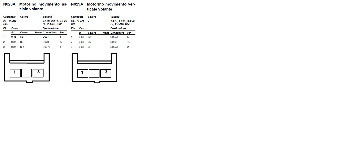

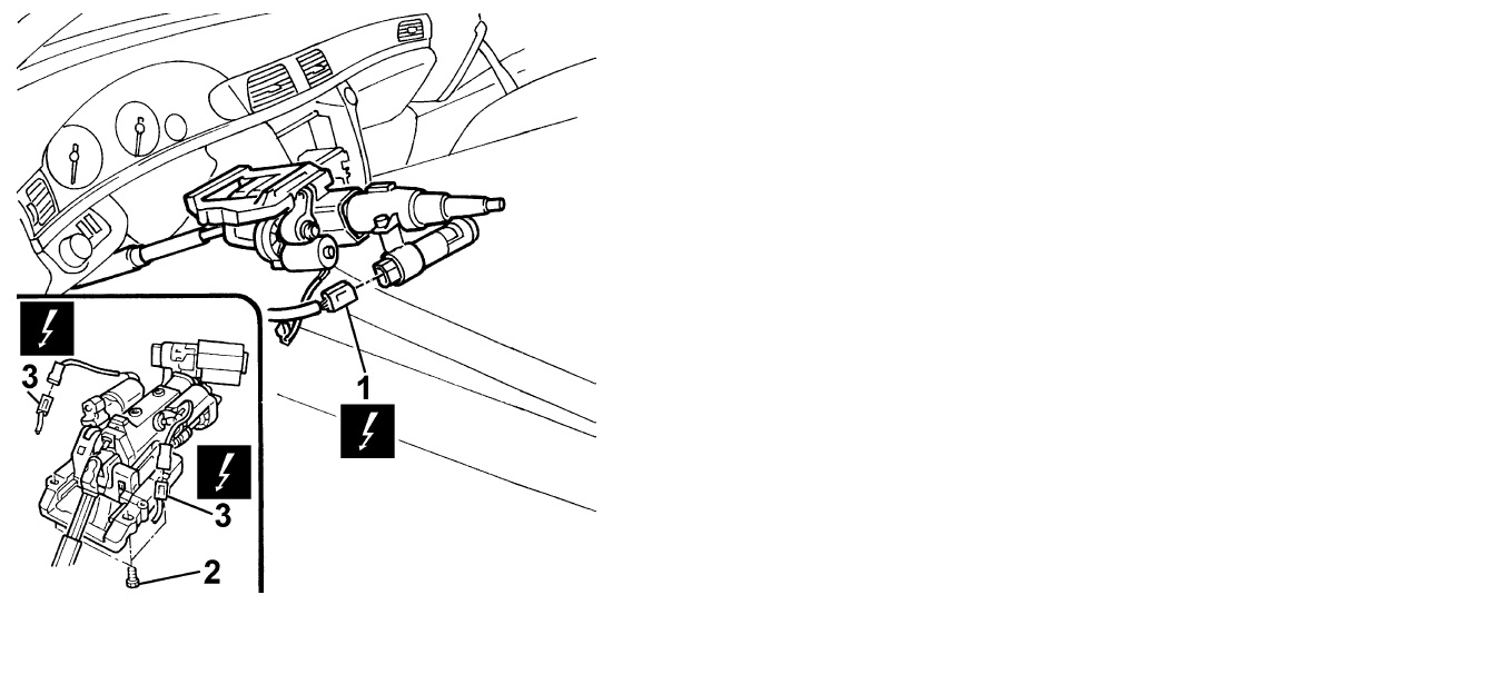

Il connettore è sicuramente uno di questi due:
N029A Motorino movimento verticale volante (colore filli Rosa/Viola, Bianco/Verde, Rosa/Rosso)
N028A Motorino movimento assiale volante (colore fili Rosa/Viola, Bianco/Viola, Rosa/Rosso)
In ogni caso controlla le connessioni come da figura e vedrai che trovi dove và connesso (sono evidenziati con i nn. 3)

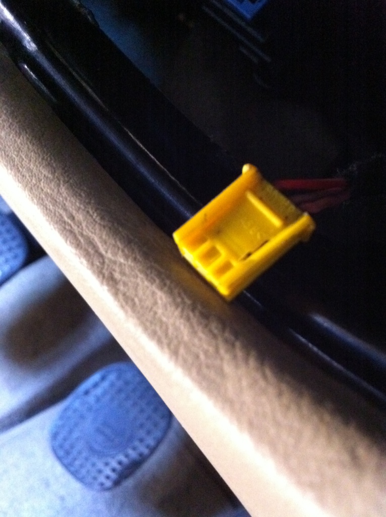

Allora, tutto risolto. Ho portato a capo10 l'immagine postata da Pietroth e lui si è messo a lavorare. Così ha infilato il suo testone sotto al volante in una posizione non proprio comoda, ed ha potuto notare che i due spinotti indicati da Pietroth erano correttamente collegati (sono uno di colore grigio e l'altro azzurro) mentre rimaneva scollegato (anzi rimanevano scollegati visto che in realtà erano due) lo spinotto giallo di cui avevo parlato aprendo il post. Praticamente ha notato che da ciascun fascio di cavi che terminano con i due spinotti grigio e azzurro che regolano il movimento del volante, fuoriescono anche i cavi con gli spinotti di colore giallo (come spero potrete notare nell'immagine che ho allegato). Il problema era che non si riusciva a vedere dove inserirli considerando anche gli spazi ristretti e la scarsa visuale. Così, tastando e andando un pò a naso utilizzando la sua esperienza ha trovato la giusta collocazione dei famigerati spinotti. Da quello che ho capito, questi due cavi con lo spinotto giallo sono indispensabili per la memorizzazione delle posizioni impostate sul volante che consentono allo stesso di riposizionarsi nella posizione memorizzata dopo il movimento che facilità l'uscita dall'abitacolo. Inoltre, ho capito che l'elettrauto che due anni fa mi ha rimontato la canna dello sterzo dopo l'applicazione del block shaft è meglio che cambi lavoro.

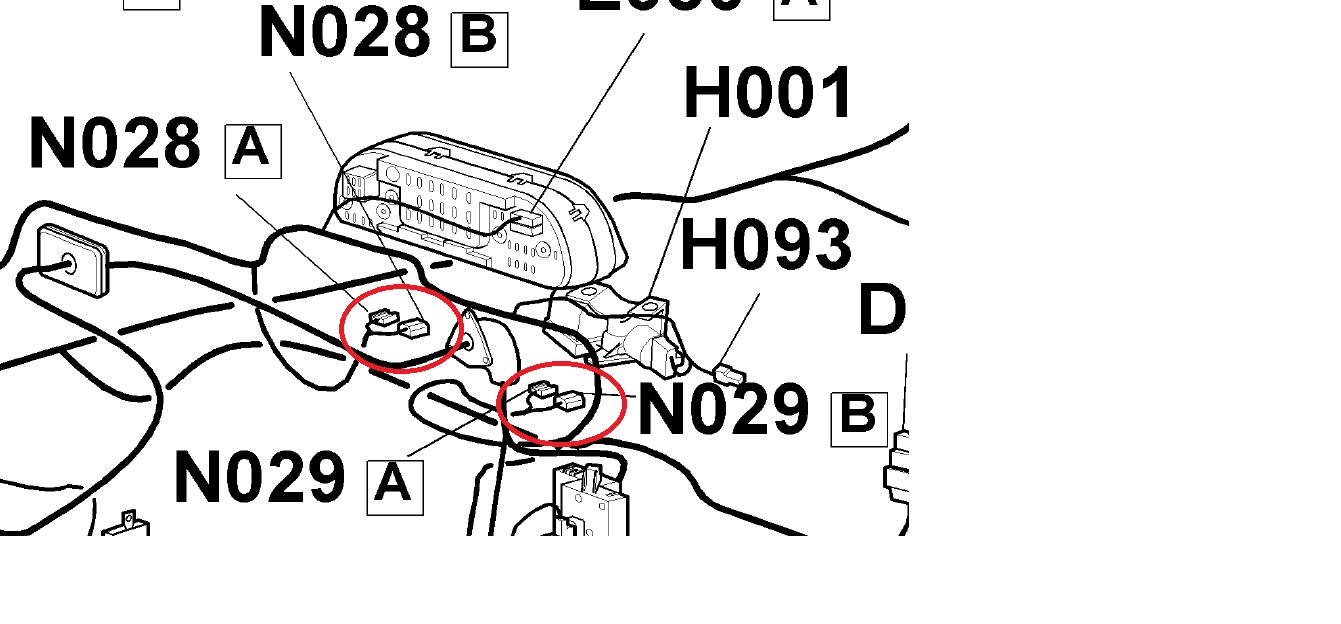

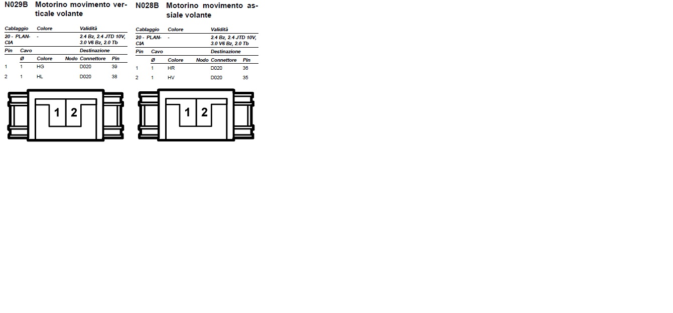

Tanto per amore della verità vorrei precisare che i connettori che Capo10 ha trovato correttamente collegati non sono quelli che ho ti ho indicato (N028A ed N029A) che sono a tre pin ma sono i due connettori ( N028B e N029B ) che sono invece a due vie e che alimentano direttamente i due motorini e che giustamente sono di colore diverso.
Come invece ti avevo indicato nella figura i due connettori gialli andavano collegati sui due corrispondenti connettori a tre pin collegati ai due motorini.
"ha potuto notare che i due spinotti indicati da Pietroth erano correttamente collegati (sono uno di colore grigio e l'altro azzurro)" ha scritto:
