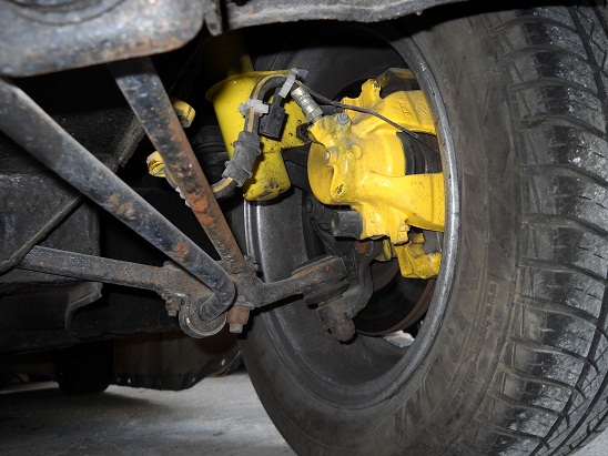

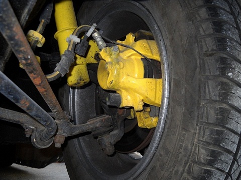

DISCHI FRENI
SCUSATEMI, se ho iniziato un'altro topic ma, il fine è quello di non perdere il topic e di avere in cima le foto anche se sono solo tre.
Il precedente post aveva molte foto anche in dettaglio, Non mi è possibile per adesso allegare foto in dettaglio perchè ho appena fatto l'equilibratura dinamica e smontare la ruota potrebbe comportare poi vibrazioni, stante la rarità degli artigiani che hanno la macchina che bilancia dinamicamente.

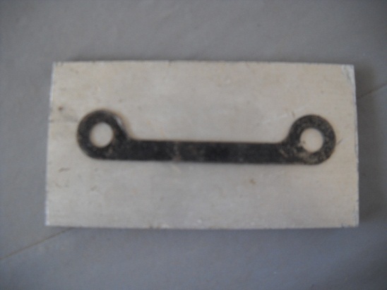

Desidero evidenziare che la vera modifica è la dima di circa 5 mm che bisogna ricavare o dal lamierino riprodotto in foto 8 o altrimenti cannibbalizzando i ceppi che vengono tolti .
Non necessariamente lo spessore richiesto è uguale per tutti ciò è dovuto al tipo di pinze usate, comunque se le pinze e i dischi sono recuperati da auto con cerchio 13 è possibile mantenere i cerchi da 13 della prima serie se i dischi da cui si recuperano pinze e dischi è di 14 non sarà possibile alloggiare i cerchi da 13.
Nel contempo si debbono cambiare i tubi con quelli adatti al tipo di pinza usata,e, cambia finalmente la filettatura di innesto sulle pinze che tanto fà tribolare infatti io sul retrotreno dove la modifica non è ancora giunta ho degli adattatori per usare tubi freni contemporanei.
Per lo spessore è possibile usare sia materiale ferroso che in lega l'importante e che si stabilisca quanto spessore serve per riallineare la pinza alle nuove dimensioni del disco freno.
Il materiale in foto è stato recuperato da una Fiat Marea oltre alle pinze con pattini antisbattimento vi sono i dischi ventilati.

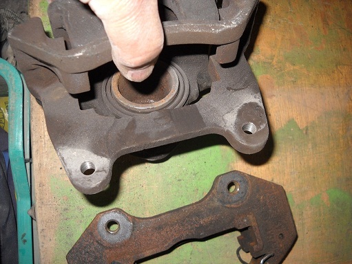

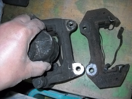

Come dal collega richiesto allego le foto del particolare che bisogna “spessorare” vedi foto A, B, per allineare la pinza al disco freno, io ho direttamente tagliato il particolare in foto C e mi sono ricavato uno spessore di circa 8 mm non ricordo esattamente la misura, è possibile comunque usare delle rondelle di acciaio ma consiglio di ricavare lo spessore da una lastra di metallo utilizzando la dima della foto 8 che è già presente nel materiale di risulta delle vecchie pinze.

Infatti l'unica modifica è lo spessore da realizzare o con la dima del lamierino o tagliando dalle vecchie pinze il particolare e adattandolo a spessore questa è l'unica modifica che spesso è necessaria anche con altri ceppi di altri modelli.
In ogni caso tolto il vecchio disco e alloggiato il disco nuovo che calza perfettamente e necessario inserire il distanziale di cui alla foto 8 in base alle necessità. Il tutto è intuitivo e consente l'utilizzo di qualsiasi gruppo frenante in base al cerchio.
Prima di tagliare eventualmente il distanziale dal vecchio alloggio della pinza verificare attentamente cosa comporta la modifica , inoltre alloggiato il disco una prima prova consiste nel rimontare la ruota senza montare i ceppi nuovi.
