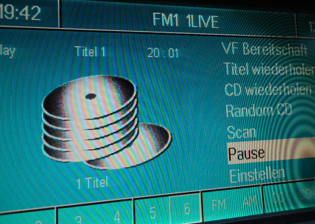

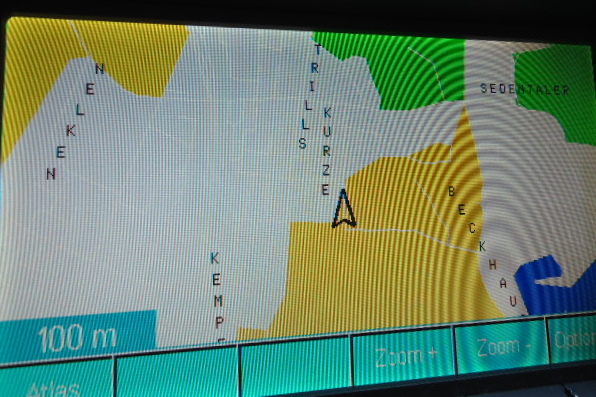

Hallo zusammen,
seit kurzem habe ich das folgende Problem und hoffe jemand kennt dieses und hat einen Rat….
Am Bildschirm des Connects scheinen die „Grautöne“ verschwunden zu sein, was sich so darstellt, das auf der Mappe des Navis z.B. die bewohnten Bereiche wie die Straßen in weiß dargestellt werden:(
Ebenfalls ist mir aufgefallen, das Symbole (z.B. das CD Wechsler Symbol) etwas “verpixelt“ angezeigt werden bzw. die Konturen nicht sauber sind.
Das Connect selbst habe ich schon ausgebaut, Stecker überprüft und auch mit Kontaktspray bearbeitet, leider ohne jegliche Verbesserung.
Die Funktionen des Connects ansich, werden aber davon nicht beeinflusst.
Hat vielleicht hier noch jemand eine Idee oder hat sich evtl. doch die Bildschirmeinheit verabschiedet?
Bedanke mich schonmal im Voraus für die Hilfe!

Re: Bildschirm Connect defekt?
Hi Vlad,
at first thanks for your support.
Attached you can find 2 pics of the display how it looks like.
Sorry if the quality is not the best, but it is not allowed to attach one with bigger size.
Hope you got an idea what the problem could be.
Thanks in advance,
Claudio
Thanks in advance,
Claudio
Hi Claudio,
ich tippe mal auf das Videokabel was vom Connect zum Monitor geht, also der 12 polige schwarze Stecker mit Abschirmung.
Es sieht ein bisschen so aus als ob eine Farbe fehlt, also eine Ader des Kabels einen Wackelkontakt hat.
Der Stecker ist auf der anderen Seite rechtekig und hat alle 12 Pole nebeneinander.
Ich denke es ist nur etwas lose, in der Praxis ist mir dieses Probem noch nie begegnet.
Viel Erfolg
Viel Erfolg
Hi Ivo,
genau, irgendwie fehlt eine Farbe und in ganz seltenen Fällen flackert auch der Bildschirm minimal, was deiner Theorie nahe käme.
Allerdings habe ich die Stecker schon einmal entfernt und mit Kontaktspray eingenebelt, allerdings ohne jeglichen Erfolg.
Vielleicht ist ein Aderbruch im Kabel der Grund, wie schon von dir vermutet?
Weiß jemand, ob man dieses Kabel irgendwie bestellen kann?
Dank und Gruß,
Claudio
Dank und Gruß,
Claudio
Sry for later response but I was a bit bussy. Ivo is once again right, it looks like the cable, the black one. As he mentioned it's 12pin connector, but if you have alredy checked it, please check the other side too, on the other side, it's 10pin flat black connector connected to the connect box in the dashboard right above the color speakers connetors. It's true that this problem accurs very rarely, but if you disconnect and make some procedures with the cable, you find out that it can loose contact very easily. It looks like you are missing the red color. Yes it can be caused also by wrong part on image engine in connect box, but it wouldn't be your problem as you mentioned also some flickers, that means you have lost the red signal and sometimes loosing vertical or horizontal synchronization (depending on flickers type), so one more pin. Try to use contact spray also on the other side of the cable and I advise you to try moving with the cable with connect turned on, as you can see exact changes.
