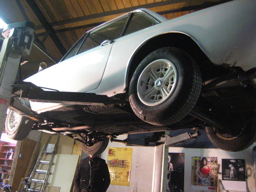

Für mein Coupe der ersten Serie suche ich sportliche Felgen.
Habe jetzt Stahl drauf, färt sich super, stehe aber auf die andere Optik.
Die der zweiten passen nicht.
Am allerliebsten (nicht lachen) wären mir Melber Felgen.
Hatte ich auf meinem alten Wagen.
Wenn jemand was weiß oder hört, bitte bescheid sagen.
Schönen Sonntag noch.
Jens
Jens

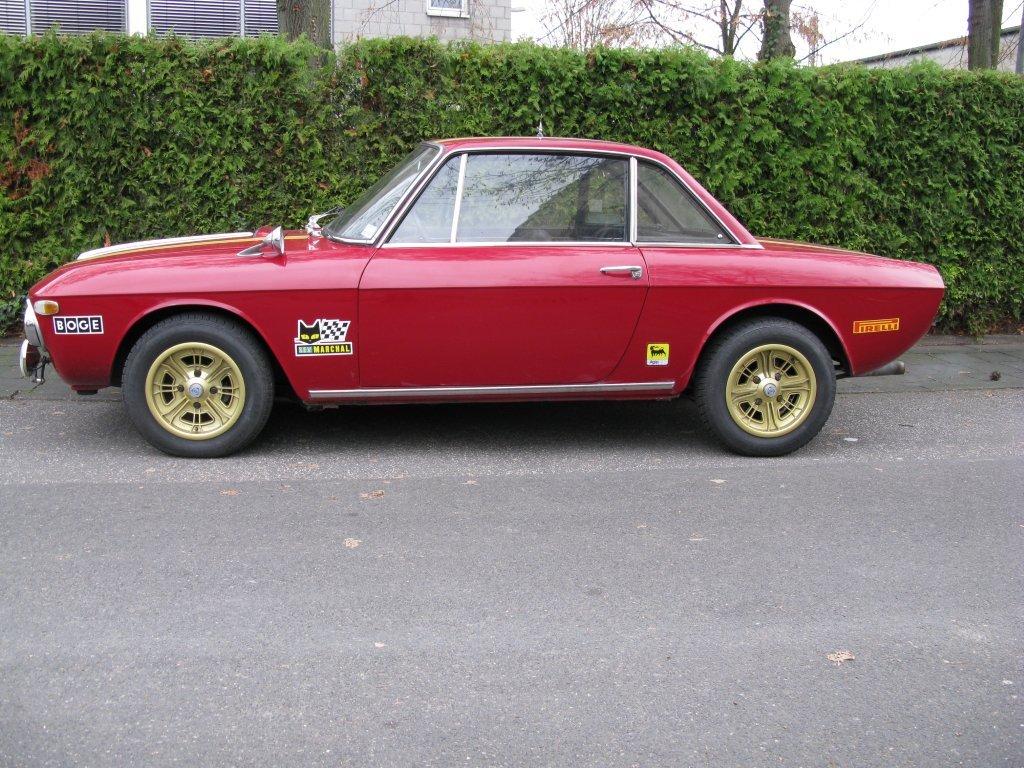

Hallo Jens,
was ist denn damals aus der Felgensuche geworden? Und warum "nicht lachen" im Zusammenhang mit den Melber-Felgen? Weshalb ich neugierig bin und mich an den alten Thread anhänge: Ich habe auf meiner Fulvia Montecarlo die Melber-Felgen und habe sie noch nie auf einem anderen Auto gesehen. Nur auf Deinem Foto, und auf Fotos von Porsche 914. Ich finde die Felgen ebenfalls sehr schön passend und wünsche mir keine anderen
Viele Grüße,
Bernt

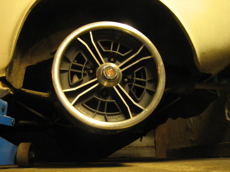

Hier hast du einen weiteren mit Melberfelgen. Waren auf meinem 1,2 Liter Coupe.
Habe ich Idi... leider in einem Anflug von was auch immer verkauft.
Gruß Andreas
PS.: Nicht die Felgen sonder das ganze Auto
Gruß Andreas
