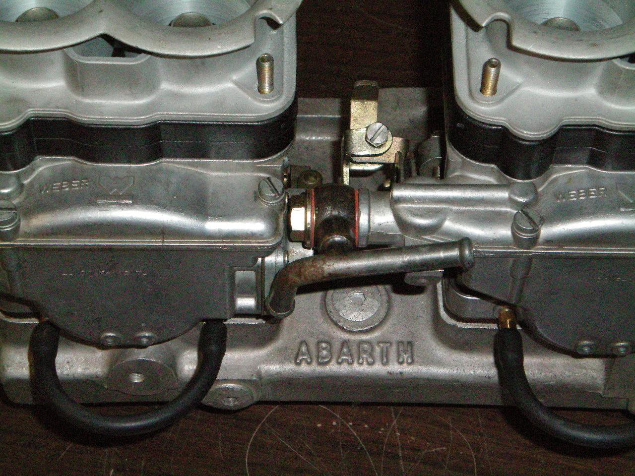

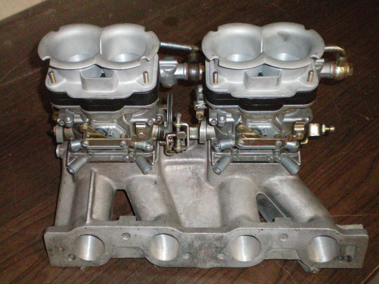

E' questo ??? Il mio è quello originale montato dall'Abarth -con i DCNF 44- sulla monoposto Formula Abarth 2000, che utilizzava motore e cambio della Beta montecarlo.
Saluti meccanici, Stefano

Re: Collettori Abarth per Montecarlo
Il collettore è specifico, impossibile montaròo su una montecarlo, i carburatori da 44 dolente ma sono di provenienza spagnola, purtroppo i meno indicati per il materiale utilizzato, a questo punto, è meglio munirsi di due doppio corpo da 40 anche se "vecchi" ma costruiti in Italia, e successivamente sistemarli, lavorando principalmente sui diffusori.

Si è proprio questo, con la medesima scritta Abarth sulla fusione posteriore.
L' unica differenza è che tra il corpo del carburatore e il collettore hanno installato dei cunei in alluminio per installarlo sulla 124 2000cc Abarth al fine di adattarli alla diversa inclinazione del blocco motore ( riportare in orizzontale i carburatori).
Quindi il rivenditore riferendo che togliendo i cunei di alluminio sarebbe stato possibile installare il tutto su una Montecarlo senza apportare altre modifiche diceva una cosa corretta.
Grazie e saluti.
