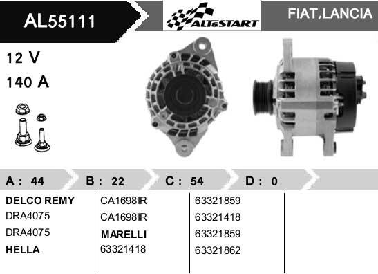

Sono andato dal meccanico per controllare meglio cosa mi era stato mandato. E' un alternatore della 3effegroup con indicazione, come probabile marca "Mrs AC" AL 55111 C 12V 140 A, adattabile al Marelli 63321862.
Nel sito della 3effegroup, non ho trovato quel codice ma altri. La realtà è che anche questo secondo alternatore non va perché carica alternativamente da 15 volt a 16,5 volt con il rischio, credo, di bruciare qualche componente elettrico, tipo centraline e lampade varie.
Per la ditta che fornisce la garanzia, non è possibile che tutti e due gli alternatori che hanno inviato siano difettosi. Per il mio meccanico/elettrauto, invece, il problema è solo dell'alternatore. Infatti ha fatto la prova di collegarlo direttamente ad altra batteria senza ottenere alcun risultato. Dovendosi, quindi, escludere sia i cavi che la batteria, il difetto non può che dipendere dall'alternatore. Che devo fare? Un grazie Ziozeb

Non sono sicuro che sia compatibile visto che tutti e due non vanno.
- dati_tecnici_alternatore.jpg (62.43 KiB) Visto 403 volte
- al55111.jpg (28.69 KiB) Visto 403 volte

Quindi il problema è dovuto alla incompatibilità. Mi devono mandare un altro modello di un'altra marca.
Nella seconda foto, si fa riferimento al motore 2.4 jtd 10V. Il mio è un 20 valvole. E' uguale?
