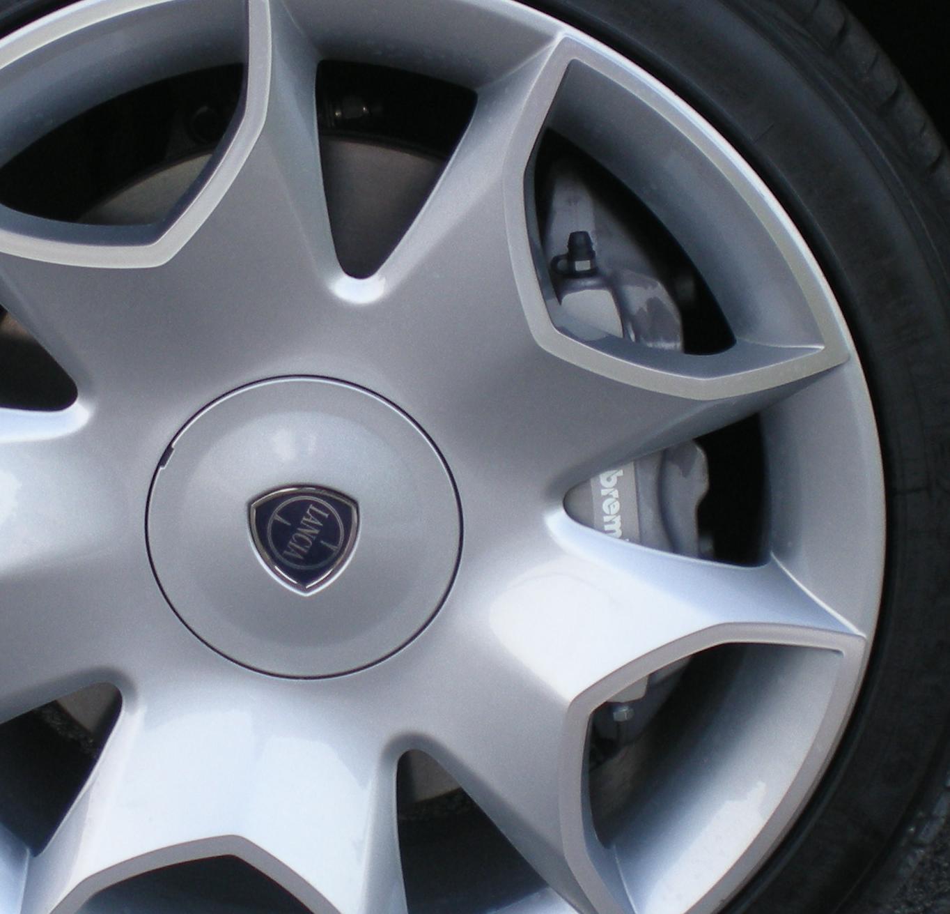

Nun ist es sehr schwierig, zu erfahren, ob der "Chrysler"-Delta ein Brembo-Bremsssystem hat, wenn da keine Beschriftung vorhanden ist. Das Problem ist, dass man ja auch zuvor keine "Werbung" dafür gemacht hat und meines Wissens - zumindest in Italien - auch nirgendwo das extra erwähnt wurde. Fakt ist - zumindest nach Datenblatt des New Delta 2.Serie - dass die Bremsscheibenmaßen geblieben sind, also 330x28mm (innenbelüftet). Du müsstest einmal nachschauen, ob auch heute noch vorne Doppelkolben benutzt werden, denn das Brembobremssystem der ersten Serie hatte/hat Doppelkolben. Auf jeden Fall hatte die erste Serie den Schriftzug "Brembo" auf den Bremssätteln stehen, wie du das auf dem Foto erkennen kannst...
