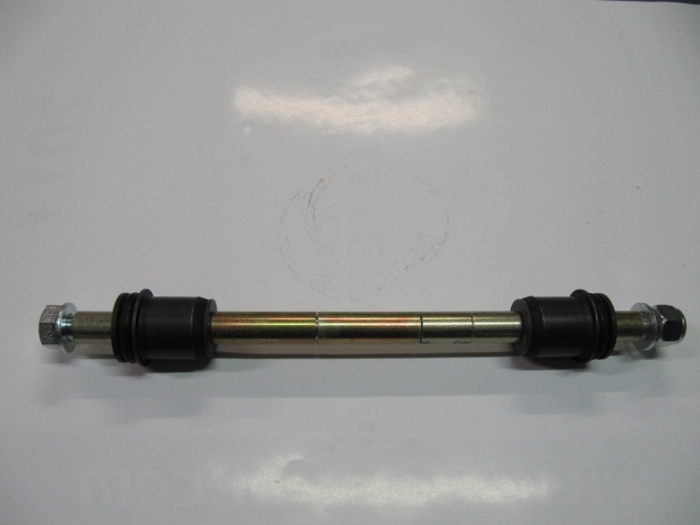

c'è qualcuno che ha gia utilizzato il kit perni di modifica bracci sup sosp ant che vendono sia Mara che Cavalitto?
come si è trovato nel montaggio e poi nell'uso?

Ciao Giovanni, ma se monti un intero kit 540 (bracci sup + corti e bracci inf + lunghi), comprensivo di montanti 540, anche i perni dovrebbero essere standard 540 o no?
E a livello semiassi?
Cosa cambi d'altro?

i perni 540 non li ho ma ( devo andare a chiedere di persona tanto ci devo andar comunque)
mara mi disse che quel kit si adattava sia alla prima che all seconda serie
i semiassi terrei gli stessi .... :S
credo che Peo non li abbia cambiati adesso arriverà la saetta Zeus....

Allora, se hai TUTTO il materiale 540, la distanza del cambio dal mozzo ruota non dovrebbe cambiare.
I semiassi quindi dovrebbero andare bene senza flange o spessori in più.
Per sicurezza guarderei il catalogo ricambi per sincerarmi che i semiassi 1,3 e 1,6 siano uguali come lunghezza.
la barra di accoppiamento andrà sistemata invece...
Scatola guida fai benissimo a tenere la tua,
Se non fai gare è già sufficientemente faticosa....
Inoltre il camber 1600 standard non credo sia così faticoso da guidare rispetto ad altre soluzioni più corsaiole sui 2 gradi negativi.

Se il semiasse sta solo che un po' sfilato rischi di rovinarlo.
Io che ho fatto la modifica "Ratto" con camber sui 2 gradi, ho messo due distanziali sul lato cambio, per mantenere i valori originali.
I distanziali sono forati, per scrupolo in caso d'urto o di sforzo che possa far rientrare o comprimere il semiasse verso il cambio.
Anche la mia barra è originale, ma il braccetto inferiore è modificato pure nell'attacco alla barra stessa.
Il perno è in acciaio rullato (sempre Ratto), con boccole che adattano il diametro piccolo dei montanti 1300 S2 ai braccetti superiori S1 che hanno fori più grandi.
Secondo me dovresti farci due chiacchere con Ratto, è da anni che studia, e di camber ne ha fatti veramente a dozzine ormai...
Non ti darà mai le sue specifiche segrete da gara (anche come valore di incidenza), ma magari due perni te li fa!
Ciao, Duke

ho parlato ieri con Mara : i perni dei bracci sospensione come nella foto sono una modifica dell' epoca ( che ovviamente si riproduce )
prima c'era un perno piu grosso ce andaca nella boccole n 3 tav 44 ( quella con esploso avantreno)
ora sono boccole piu corte ma metalliche che vanno dentro i fori dei duomi sono ok per prima e seconda serie

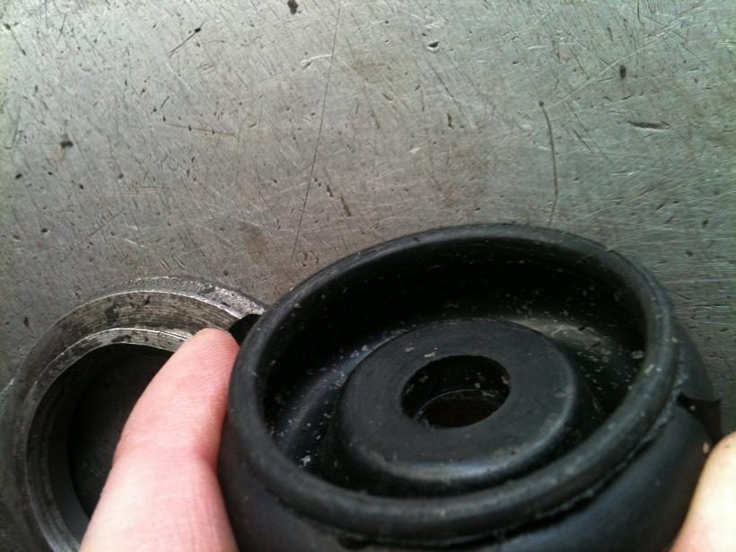

bisogna dire che l'assemblaggio di componenti più recenti comporta la presa di conoscenza di problematiche che non avevo visto ancora proporre.
mi sono trovato con snodi sospensione ( riprodotti) che non "calzavano" nella sede del braccetto perchè la conchiglia che contiene la sfera , che è in lamiera stampata non ha la forma corretta , era la fornitura acquistata un paio di anni fa e tirata fuori adesso , confrontate con quelle vecchie dell'avantreno di recupero si vedeva proprio la differenza di forma della base conica risolto con l'acquisto di altre 2 testine superiori nuove
gli OR non sono della misura corretta ma da commercio si rimedia
le cuffiette foto 1969 dovrebbero calzare sulla piastra (foto 1968in basso) e nella gola andrebbe fermata dalla piastrina (1968 in alto)
in realtà forse era possibile solo in fabbrica con macchine apposite
ma poi da i meccanici ( così ho trovato sia sull'avantreno recuperato che sulla mia) la piastrina veniva divisa a settori per riuscire a montarla
ciò non garantisce una tenuta al grasso , e quindi all'acqua
( anche Cavalitto mi ha detto che per metter su tutto la piastrina si taglia per allargarla oppure si usano tre settori
stiamo provando una soluzione per tenerla unita dopo il taglio ( comunque necessario)
