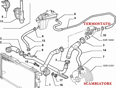

Re: cambio automatico - comportamento anomalo solo a caldo
Penso che l'unica valvola sia quella del termostato in quanto il circuito che alimenta lo scambiatore e totalmente libero.
Ti ringrazio per lo schema
Scusami l'ignoranza, ma non riesco a comprendere se il termostato ( la scritta in rosso) è solo per lo scambiatore del cambio oppure ha effetto anche per il motore?
Non potrebbe essere proprio quella la valvola incriminata?
Mi puoi indicare dove hai preso lo stralcio ed indicarmi dove prendere il documento?
Grazie
Grazie
La funzione del termostato indicato è di non far circolare il liquido di raffreddamento motore nel radiatore finché il motore non si scalda.
L'olio del cambio circola SEMPRE nello scambiatore, e non potrebbe essere altrimenti perché lo scambiatore è integrato col cambio e al suo interno non c'è nessun termostato. Lo so bene per il semplice motivo che l'ho visto smontato.
Ovviamente, il fatto che l'acqua nello scambiatore sia più o meno calda influisce di conseguenza sulla temperatura dell'olio, ma questo è un altro discorso.
