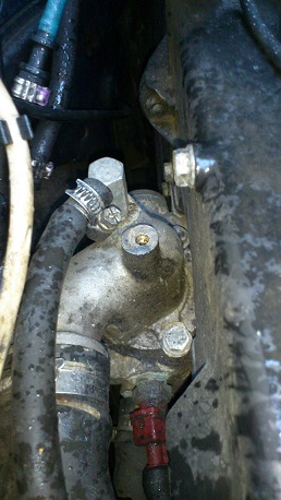

Hallöchen ich wollte heute mein neues Thermostat montieren habe dann aber leider festgestellt das es nicht das richtige ist. Mein altes hat noch ein kleinen Abgang zum Kühlmittelbehälter den hat mein neues nicht. Hat bitte jemand eine Adresse für mich wo man ein Thermostat für kleines Geld bekommt. Habe noch ein Bild vom neuen und alten angehangen.

Re: Kappa 3.0 V6 (Limo) Bj96 Thermostat
bei Lott.de für 109,00 EUR oder so.
Letztes Jahr habe ich das gleiche gebraucht.
Hat damals so um die 90 gekostet. Mir fällt allerdings nicht mehr ein bei wem.
Ich hänge mich mal hier an:
Die Aussage, dass es nur ein Thermostat gibt, stimmt ja so nicht. Das angegebene Behr C 555.87 kann eingebaut werden in die Fahrzeuge ab VIN ....2050297, also mit Umstellung auf den Alfa 166 Motor. Die älteren haben noch den Alfa 164 Motor.
Jetzt meine Frage: Weiß jemand, ob es und ggf. welche Unterschiede es zwischen dem Behr C 687.87 bzw. dem 60608147 und einem für einen 164 24 V passenden gibt? Laut eper gibt es für das passende 60608147 keine Umschlüsselung, aber warum sollten da Abweichungen zu einem 164 sein?
Wenn ich in Eper schaue dann sehe ich einen Thermostat mit Stutzen (60608147) und eine ohne zweiten Stutzen ( 60563989 ).
genau wie revej das photographiert hat:
Ja, das sind die beschriebenen Unterschiede zwischen alter und neuer Version beim Kappa, das ist mir klar.
Meine Frage war, ob einer aus einem 164 24 V auch passen könnte, denn 60608147 gibt's schon ewig nicht mehr und das BEHR C.687.87 ist auch aus der Produktion, Behr liefert es auch nicht mehr, es wird nurmehr Lagerware der Händler abverkauft, bei Lott ist es auch schon aus dem Programm. Außerdem kostet das 164er etwa die Hälfte.
Nach meinem Vergleich diverser Abbildungen sehe ich einen Unterschied in dem aufgesetzten Halter mit Gewinde neben dem Anschluss für den Kühlmittelbehälter beim Kappa, was die 164 Thermostate auf den Abbildungen, die ich sah, nicht haben.
U. U. kann man ja das Innenleben umbauen...
Sonst muss ich halt in den sauren Apfel beissen, aber es kommt bestimmt in einem Jahr, wenn kein C.687.87 mehr erhältlich ist, der nächste mit der Frage.
