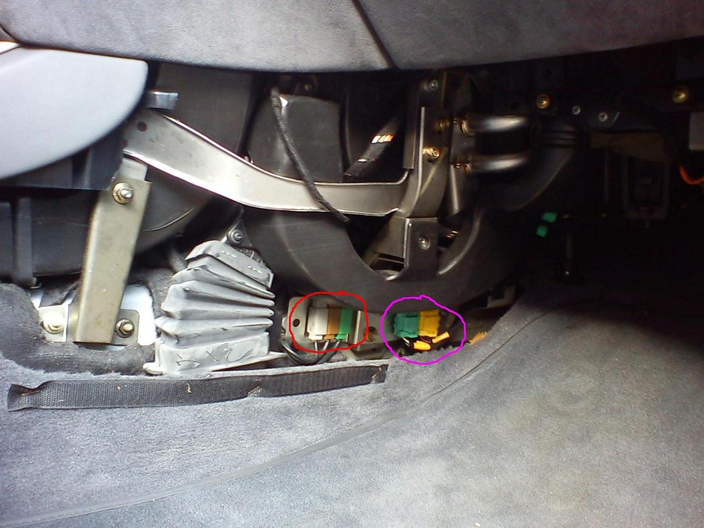

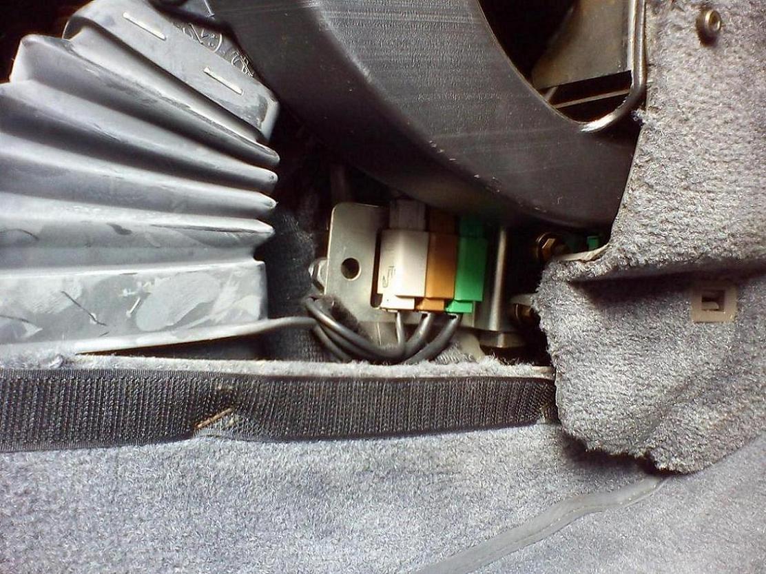

Hallo Ralph, hallo Bob
Ich hatte gerade Zeit um die Verkleidungen noch mal abzunehmen und ein paar Fotos zu machen. Wie gesagt, ich habe gleich alle 5 Stecker behandelt, weil ich nicht wußte welcher denn für die Fehlermeldung verantwortlich war. Jedenfalls war danach Ruhe im Cockpit.
Grüße aus Krefeld
Manfred
Grüße aus Krefeld
Manfred

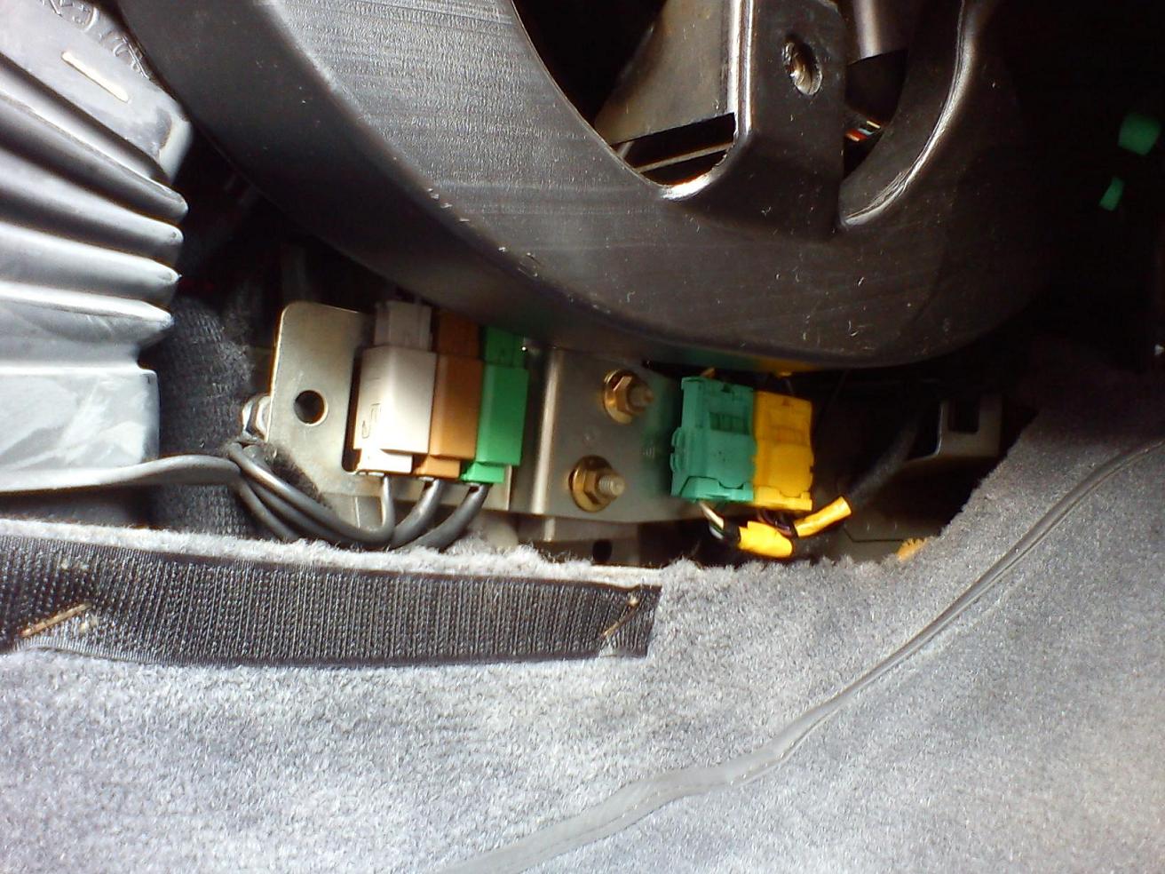

Re: Fehlermeldung, Airbaganlage defekt
Und noch 2
- dsc00058.jpg (188.33 KiB) Viewed 355 times
- dsc00057.jpg (196.52 KiB) Viewed 355 times

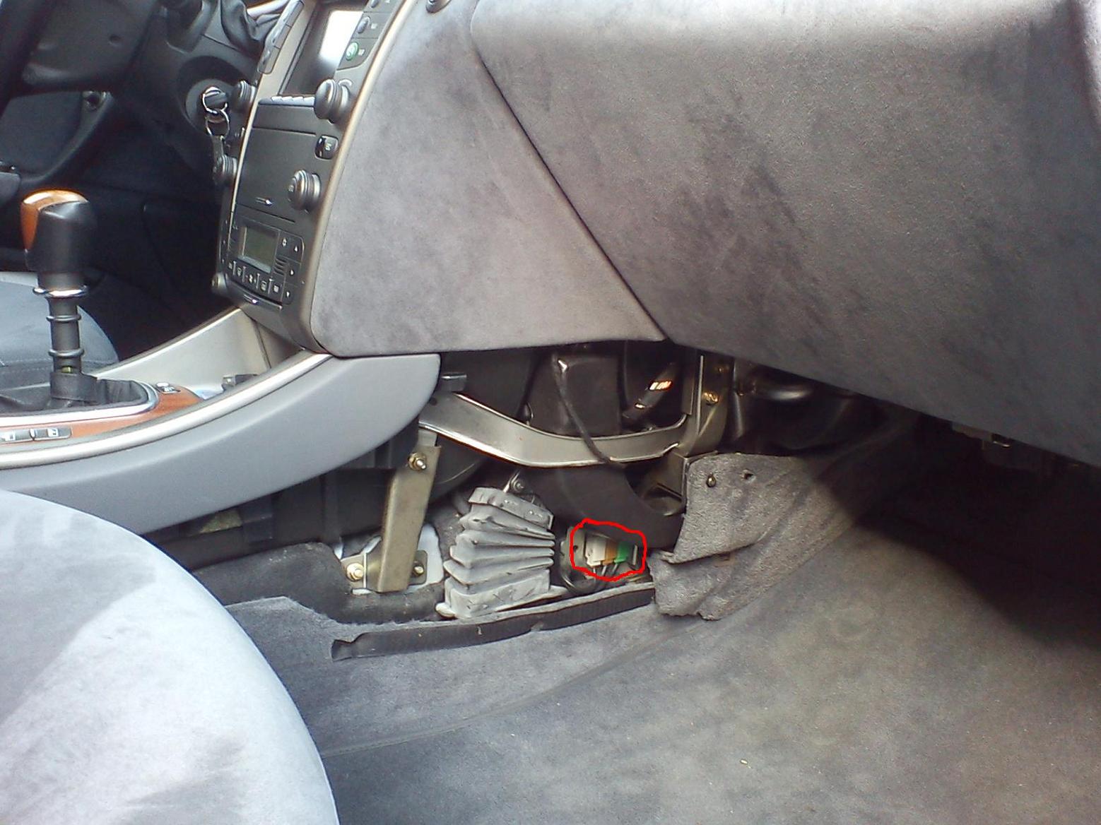

hallo manfred
danke für die bilder.
Perfekt, die beiden waren es!
Es sind übrigens die beiden flachen ganz vorne (unter dem Lüftungskanal) - Airbagleitungen sind immer an der gelben Markierung des Kabelstrangs zu erkennen!
DANKE!
DANKE!
