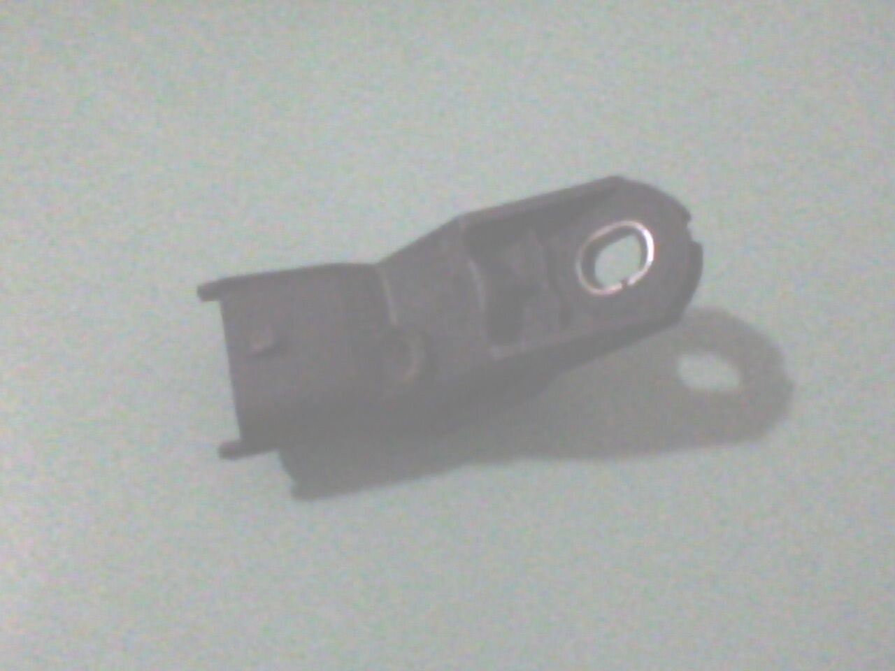

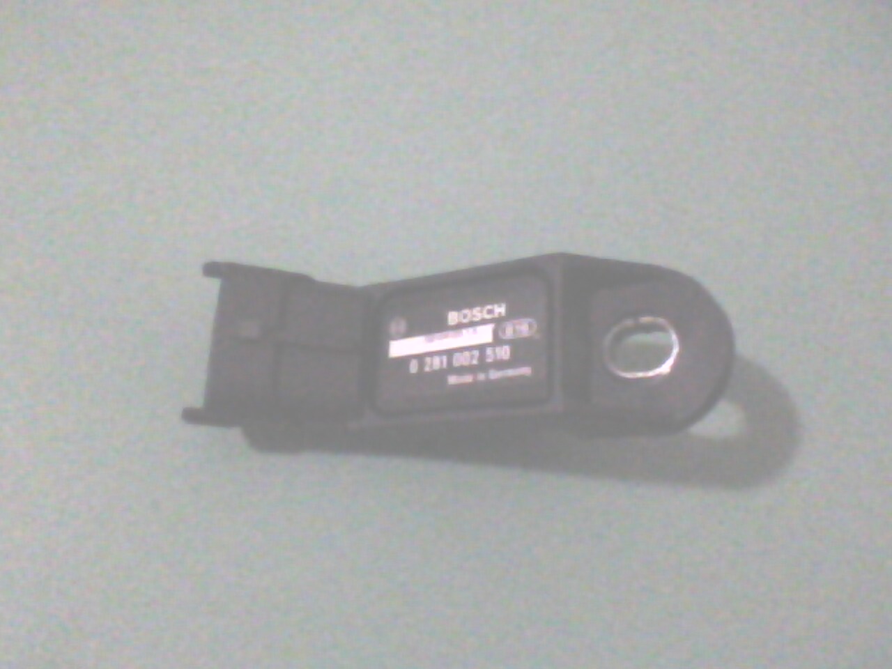

un saluto a tutti gli amici del forum,dispongo di due sensori di pressione con due codici diversi,mi sapreste dire quale va meglio su la mia leona?ho le foto ma non si vedono bene cmqe il primo ha il seguente codice 0281002510 il secondo invece 0281002215

Bisognerebbe fare una comparazione col numero di telaio della tua lybra,sul suo originali non e' piu' visibile il numero?

l'originale è quello con il codice 215finale,quello che volevo sapere e se sono tutti e due uguali ho hanno dei valori diversi per li centralina???

Purtroppo anche con il n° di telaio è difficile , i codici indicati sono Bosch ed Eper non li prende in considerazione.
L'unica è cercare in un catalogo Bosch

ho provato il sensore con il codice 510 finale e ho notato che la macchina va MOLTO meglio rispetto al 215 che era il suo originale. forse perchè questo sensore è del 115cv???

Probabilmente dà un valore leggermente diverso , un pò quello che fanno certi "modulini" di cui non si può parlare.
