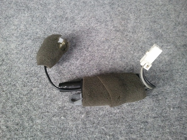

Re: Schlechter Radioempfang im Kappa SW
Ich suche ihn nachher raus und mache ein Bild.
Ist auf jeden Fall kleiner wie gedacht. Rechts und links ein Kabel dran, dass Teil selbst sieht aus wie ein kleines schwarzes Röhrchen.
Gruß Sven
Gruß Sven
Ja ok danke !!!
Wäre echt super wenn ich mal ein bild hätte.

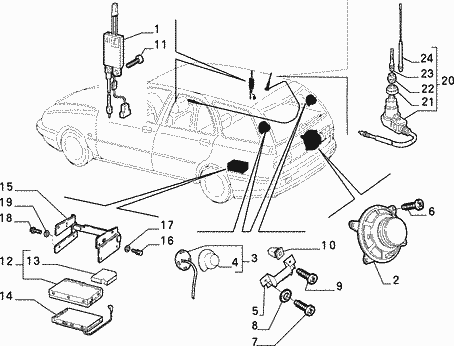

Ist da der verstärker dabei ?
- naread.exe.png (12.99 KiB) Viewed 357 times
Wäre auf deinem Bild Nr.1.
ABER das ist für die Dachantenne.
Bei uns ist es ein kleines schwarzes Röhrchen, welches unterhalb des Fensters an der der C-Säule sitzt.
Hab auch noch eins in der Garage, wenn ich dran denk mach ich mal ein Foto davon.
Ja danke macht mal ein Bild von dem Teil damit ich weiß um was es sich handelt ich finde nämlich kein Röhrchen !!!:S
