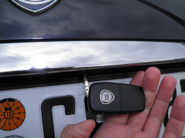

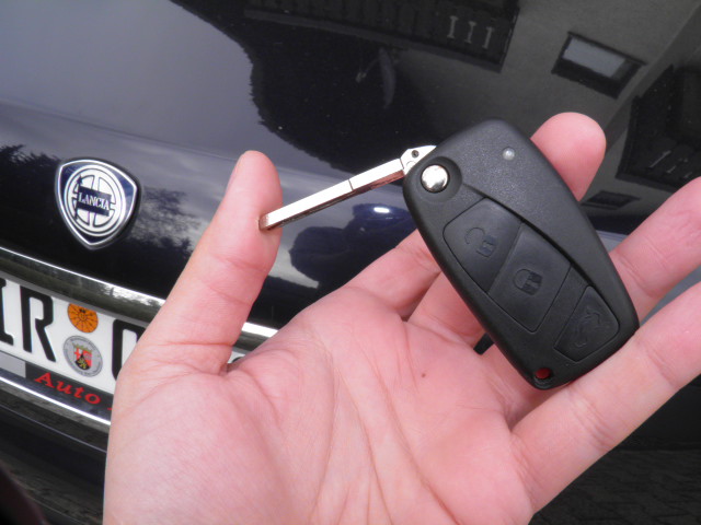

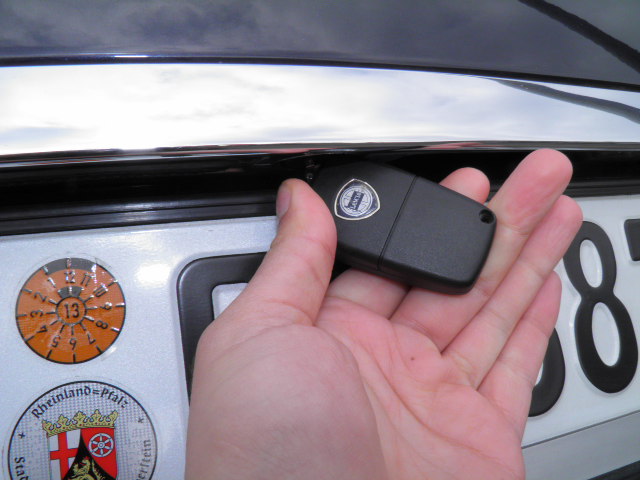

Hallo Rainer! Mit dem Schlüssel lässt sich der Kofferraum öffnen, aber du musst den Schlüssel nicht gerade stecken, so dreht er sich wirklich nicht, sondern halb geoeffnet ?-förmig reinstecken und AUCH SO drehen. Ich habe gerade Bilder gemacht. Ein bisschen reindrücken beim Stecken, feste und mutig drehen und es lässt lich öffnen.
- p3311003.jpg (78.45 KiB) Viewed 761 times
- p3311002.jpg (83.63 KiB) Viewed 761 times
- p3311004.jpg (79.82 KiB) Viewed 761 times
- p3311000.jpg (82.34 KiB) Viewed 761 times

Danke für die schnelle Antwort. Da muss man erst mal drauf kommen. Kann ja im Handbuch nicht nachlesen, das liegt im Kofferraum >:D<
Noch mal Danke.

Im Handbuch ist das alles beschrieben, wie man im Notfall (auch bei leerer Batterie) den Kofferraum öffnen kann, nur das mit der Schlüsselposition ist nicht gut erklärt, deswegen auch meine Erklärung. Hast du schon aufgemacht?

Nein habe ihn noch nicht offen, das Schloss setz erheblichen Widerstand entgegen. Habe Angst, dass ich den Schlüssel abbreche und ich habe nur einen.

Drück doch mal kräftig mit einer Hand von oben auf den Kofferraumdeckel, während Du den Schlüssel drehst. Das entlastet die Mechanik etwas und das Schloß entriegelt leichter.
So ist es übrigens auch im Handbuch beschrieben.

Ja, schon richtig, der Widerstand ist erheblich, aber der Schlüssel lässt sich doch drehen.
