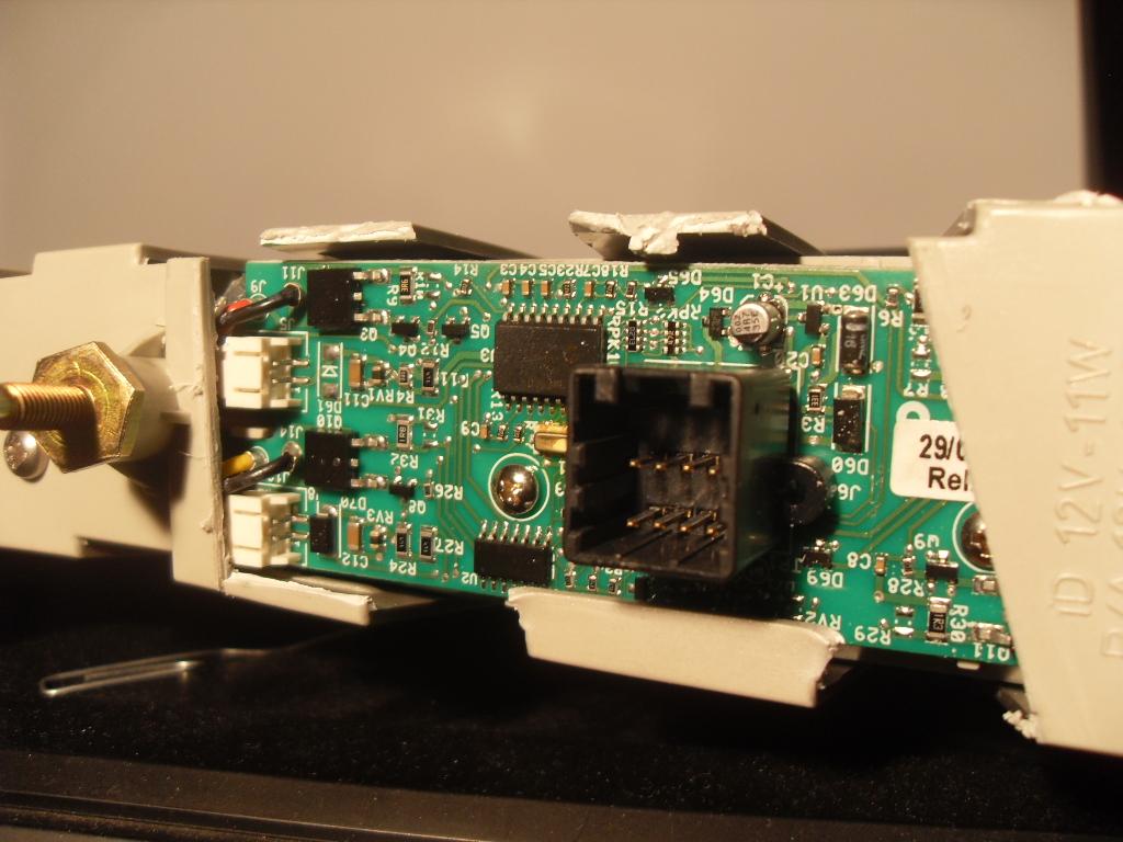

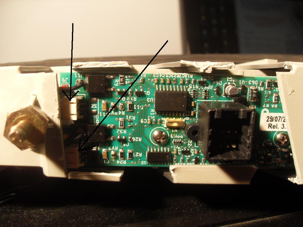

Allora oggi ho smontato il faro, e seguendo lo schema e le indicazioni di Pietro l'ho provato al banco, mi sono procurato delle spinettine in un negozio di elettronica per poter collegare il faro all'alimentatore.Collegato il positivo ed il negativo ai rispettivi pin, ho provato con il positivo sul pin 4 quello della posizione, i led nelle parte inferiore non funzionavano.Ho toccato leggermente la basetta del circuito,e si sono accesi, ma in modo non regolare, la luce dei led inferiori era tremolante, se schiacciavo la basetta la luce diventava stabile e forte.A questo punto ho tagliato come da foto il faro, e toccando un pò la basetta e tornato tutto normale, una bella spruzzata di disossidante, domani lo rimonto e vedo se tiene
PS le frecce indicano i due connettori probabilmente colpevoli del malfunzionamento,e il taglio sul faro che ho fatto inutilmente
ps dopo due giorni tutto da capo, parte bassa non funzionante, allora ho fatto riprendere le saldature dei 4 transistor raffigurati dalla freccia rossa

Giorgio, premetto che non l'ho sperimentato ma dalle precedenti discussioni mi pare di aver capito che se la striscia a led si illumina solo parzialmente ed spenta quella alta, non è un problema della centralina all'interno del fanale ma dei contatti sul connettore che unisce la metà superiore con quella inferiore.
Essendo due (uno della freccia l'altro della posizione/stop) quello degli stop/posizioni dovrebbe essere più agevole da verificare.
Smontato il faro, portalo all'interno del bagagliaio e reinserisci lo spinotto, accendi le luci e prova direttamente a vedere se è proprio un falso contatto sul connettore cercando di muoverlo con un oggetto di plastica o comunque di materiale isolante.

Fabio a me non andavano la parte inferiore però solo posizioni e stop, le frecce funzionavano, domani lo rimonto comunque provato al banco toccano i connettori,(sono due), non ha dato più problemi.Io la parte in plastica che copre la basetta l'ho eliminata, dovrebbe tenere ugualmente, perchè dove ci sono le viti è integro(tranne quello che ho evidenziato con la freccia, che l'ho incollato con l'attak perchè non andava tagliato)
