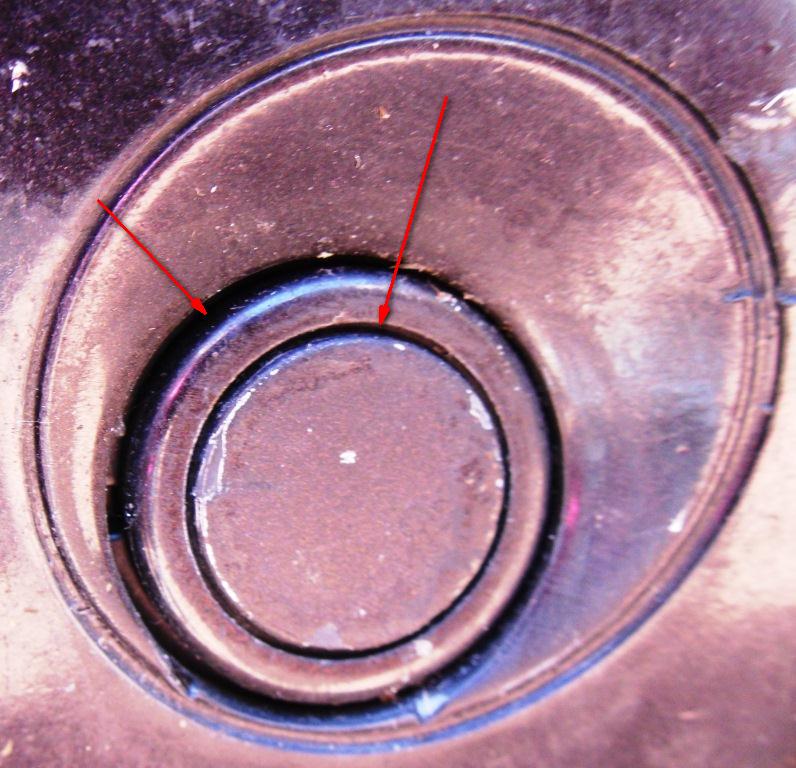

Het is me niet helemaal duidelijk hoe je nu zo'n parkeersensor eruit moet halen. Is het de bedoeling dat je die aan de buitenste rand eruit wipt of juist aan de binnenste rand? Zie bijgevoegde foto.
Ik wil nu echt een keer van die parking sensor fault melding af, dus ik ben van plan om ze allemaal eruit te halen om te zien of ik kan achterhalen welke nu precies de boosdoener is.

de parkeersensor is wat je hebt aangeduid met de pijl aan de buitenste rand.
Ik zou je willen waarschuwen dat jouw idee om ze er zomaar uit te wippen precies goed is om de boel naar de filistijnen te helpen. De sensoren kan je met veel gemak uit de klipsen halen als de bumper gedemonteerd is. Dat laatste is best lastig maar niet onoverkomelijk.
Om uit te zoeken welke sensoren niet werken kan je beter naar de dealer gaan. Zij kunnen met hun meetapparatuur precies bepalen welke sensoren niet werken.
Opmerking : het is niet noodzakelijk de schuld van de sensoren dat het systeem niet of slecht functioneert. De kabelboom wil het ook wel eens opgeven. Dit is vooral het geval bij de voorbumper.
