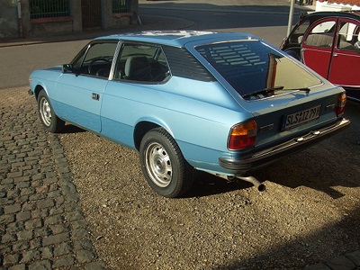

Gestern haben wir unseren Lancia Beta HPE 1600 Bj. 1979 mit H-Kennzeichen abgeholt :)
Ersetzt werden müssten die Gasdruckfedern der Heckklappe. Geht noch so gerade, aber doch arg schwer.
Leider kann ich bei den einschlägigen Adressen nichts finden. Hat jemand eine Idee, an wen ich mich wenden kann?
Vielen Dank für eure Hilfe im voraus!
Astrid
