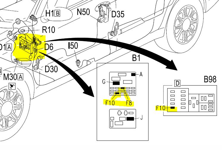

Per prima cosa , devi verificare :
Fusibili F8 ed F10 nella fusibiliera B1 ;
Fusibile F10 nella fusibilera B98
Entrambe le fusibiliere sono collocate nello sportellino tra il piantone e lo sportello ( vedi immagine allegata )
