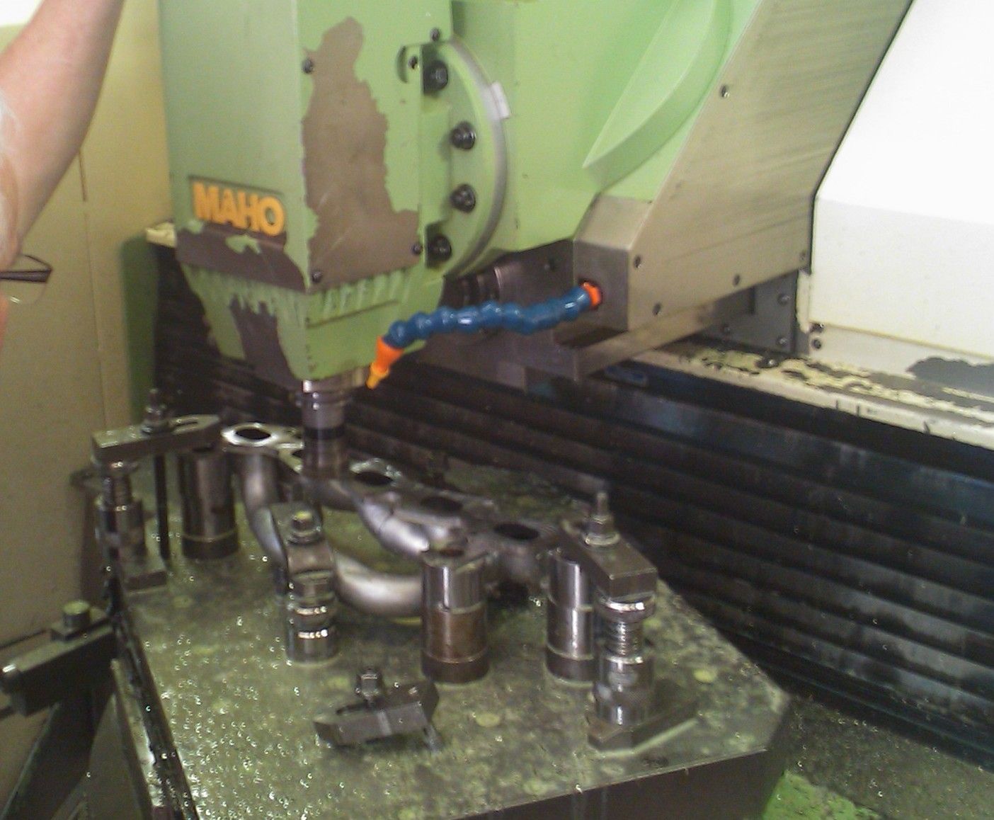

Re: Turboladerrevision beim 20VT - Erfahrungsbericht
So sieht das Krümmerplanen aus
Neuer Krümmer mehrere 100 Euro.... Freundschaftsdienste ... unbezahlbar
