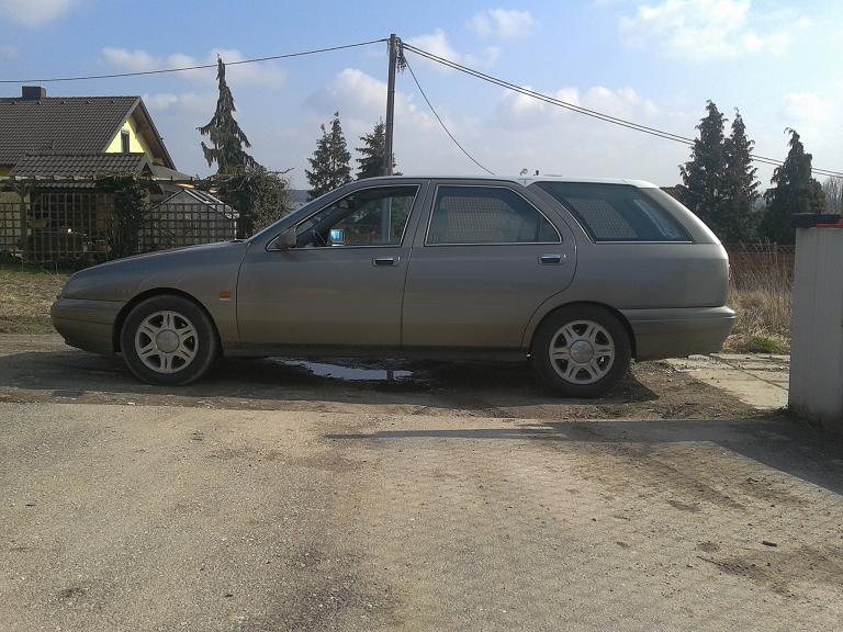

ich möchte euch mitteilen:19 Zoll geht auch locker am Kappa.
Vorher mit Winterreifen:
- 2012-03-09 13.30.41.jpg (102.18 KiB) Viewed 515 times
mfg
Wolfgang

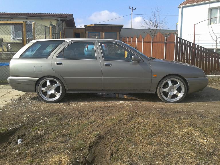

und jetzt mit 19": ein kleiner Unterschied, schaut aber sehr geil aus:
- 2012-03-09 13.31.07.jpg (138.4 KiB) Viewed 515 times
mfg
Wolfgang

Sehr schick.
Was musstest bearbeiten, bzw welche reifengrosse fährst nun?

Beeindruckender Unterschied... er sieht schon so aus, als wenn er vor Kraft kaum laufen könnte>:D<
TÜV Einzelabnahme oder gibt es da eine ABE dafür?

Änderungen am Kappa:
Vorne: Nichts!
Hinten: 5mm Distanzscheiben und der komische Innenkotflügel muss entweder bearbeitet oder rausgenommen werden
Felgen: AZEV M 8,5x19 ET 42 (ET35 wäre ideal) von einem Renault Laguna mit Kunststoffzentrierringen.
Reifen: 235/35/19
Wegen der Typisierung muss ich erst mal bei unserer Landesregierung anfragen. Ich wollte vorab erst einmal wissen ob die Kombination des Sportfahrwerkes (von der Limosine) und der 19er am Kappa SW technisch funktioniert.

.... oder, wie man von einen eleganten SW von Lancia, jetzt weh im Augen bekommt.
Schade.
Schade.
Re: Lancia Kappa 19"
vorne lasse ich mir das ja noch gefallen, aber hinten
passt das gar nicht zur eleganten Silouhette des KSW (td)

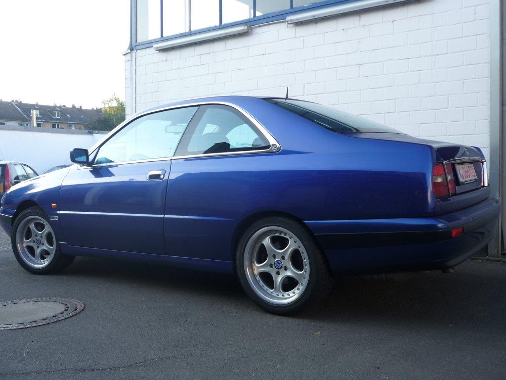

bei meinem coupe schleifen hinten bei 225/45-17 ja schon die radkästen.....
aber die kommen jetzt auf meinen 130 fiat!::o
lasse mir grade noch spurplatten drehen weils vorne zwickt.....

Ich war auch ziemlich überrascht, dass die so genau reinpassen.
Es ist sicherlich Ansichtssache, ob es gefällt oder nicht, Geschmäcker sind, Gott sei Dank, verschieden. Sonst hätten wir alle den gleichen Wagen, in der gleichen Farbe ......
Ich habe die Räder, meiner Meinung nach, sehr günstig bekommen und mich reizt eben immer etwas zu machen, wenn alle sagen: das kann nicht gehen. Das habe ich schon bei meinem 89er Integrale so gemacht (der hatte dann 9,5x16 et 0 vorne und et -5 hinten und am Ende 9x18 rundum).
