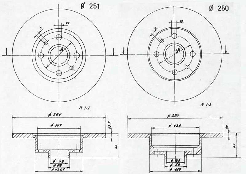

Du hast recht, die Scheiben vorne und hinten haben (fast) den gleichen Durchmesser (siehe Anhang). Das war es aber auch schon. Fast alle anderen relevanten Maße sind abweichend. Diese Überlegung hatte ich auch schon.

- bremsscheiben vorne hinten vergleich.jpg (58.98 KiB) Viewed 493 times

noch habe ich ersatz beim thomas eingelagert, danke für die zeichnung, die uns sehr viel bei der suche
helfen wird.
helfen wird.
