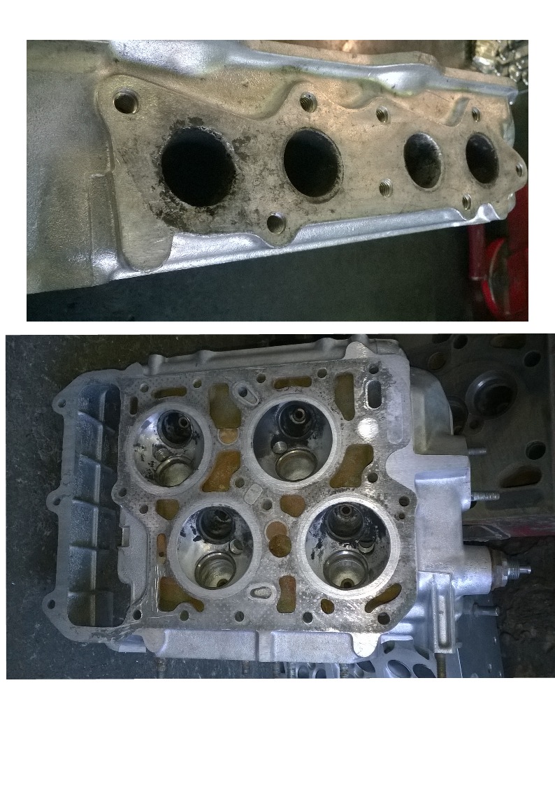

Vi comunico che ho ricevuto ora email da cavalitto a cui ho mandato la foto della testata con la guarnizione apposta sopra.
mi dice di non preoccuparmi dei fori mezzi coperti o di quelli chiusi etc : la guarnizione è la sua. Devo montarla " tranquillo", testuali parole.
Ora mi chiedo: possibile che tra tutti gli appassionati lancia io sia il primo a notare questa difformità tra basamento e guarnizione ?

Piú tardi vi posto qualche foto . In rettifica non si spiegano le camole da fori disassati. Vogliono vedere il corpo motore.

Il meccanico mi ha smontato corpo cilindri e pistoni . Si e rifiutato di smontare albero e basamento. Dice che è ok. Lo ricorda e lo ha controllato ora. Era convinto, non ho insistito.

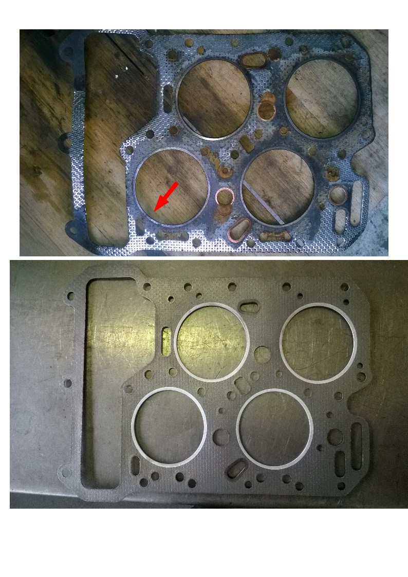

ecco le immagini della guarnizione vecchia e nuova
Per gcarenini: purtroppo non sono riuscito a scannerizzare la guarnizione perchè la rettifica l'ha voluta tenere per informarsi a sua volta. Ho potuto solo fare una foto.
In compenso ho recuperato la guarnizione che era sul motore ( ricordo da due anni per cui sempre un ricambio non originale..) come si vede i bordi dei fori sono addirittura rivestiti in rame. Quella di cavalitto ha il rame sono per i condotti olio.
Secondo il meccanico lo sfiato tra testata e circuito di raffreddamento era a livello del primo cilindro...
Ho chiesto ad uno dei ricambisti noti in internet un parere sulla guarnizione vendutami ( non ho detto da chi ovviamente) e con onestà dopo aver visto le foto ha detto che hanno unificato la produzione della guarnizione 1200 e 1300 fermo restando che gli alesaggi cambiano. la mia è giusta per il 1216 e dovrebbe andare. Gli ho scritto ora chiedendo se i fori si possono modificare sulla guarnizione . Si può fare?

sulla testata verranno montati guide valvole con il gommino e due guarnizioni in ghisa credo proprio per le valvole del cilindro 1 perchè sono ribassate . Le valvole sono andare in rettifica e sono ok.
Il corpo motore verra spianato e controllati gli alesaggi e le tolleranze. Ho parlato di fasce Goetze e al titolare della rettifica si sono illuminati gli occhi.. Teme siano fuori produzione.

Scusa se forse mi è sfuggito nei tanti precedenti post, ma - se già non l'hai fatto - mi permetto di suggerirti, già che hai la testata smontata, di fare rifare le sedi valvole, così ti togli anche il problema dell'additivo sostitutivo piombo...
Credo che adeguare i fori della guarnizione a quelli sulla fusione sia fattibilissimo e anzi necessario, penso che in rettifica non avranno alcun problema a farlo.
