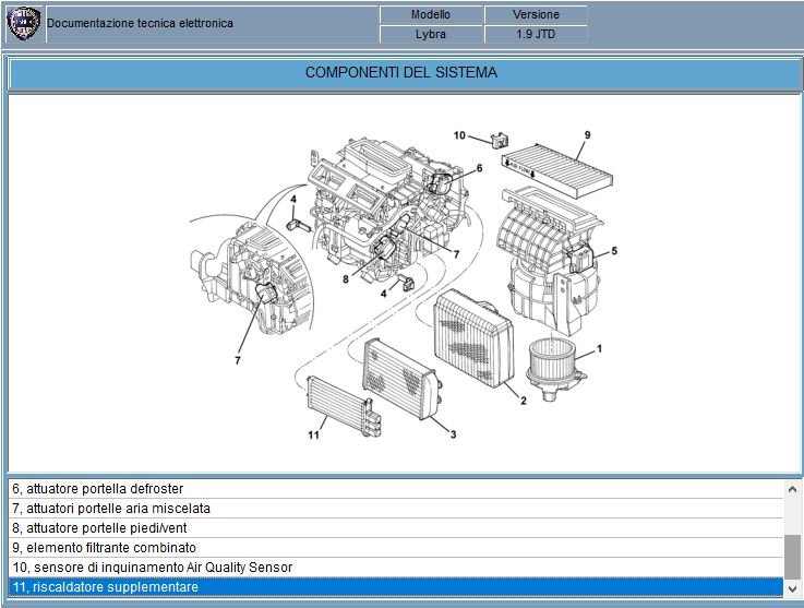

Da quel che sono riuscito a capire , il riscaldatore addizionale altro non è che un radiatore supplementare con all'interno tre resistenze , che viene posizionato davanti al radiatore standard nel gruppo clima nell'abitacolo.
Non riscalda l'acqua del motore , ma si limita a riscaldare l'aria che lo attraversa.
Nell'immagine successiva potete vedere dove è posizionato (è il n°11)

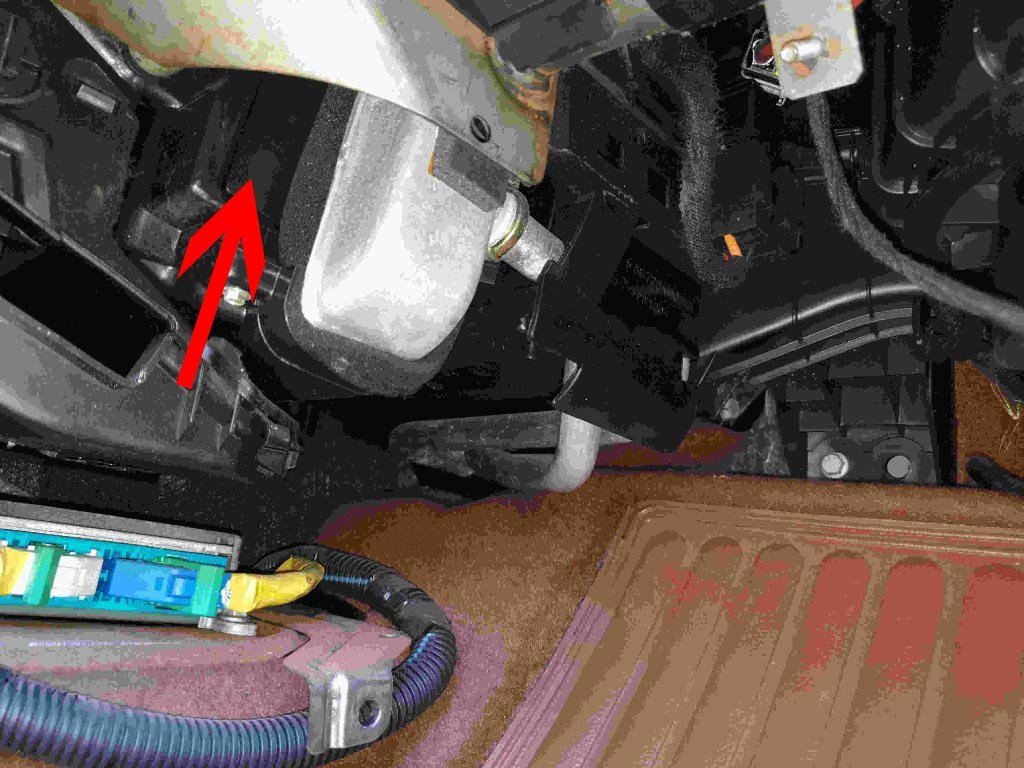

La freccia rossa nell'immagine seguente indica il punto dove dovrebbe trovarsi (in questo cas mi pare che non ci sia)

Grazie Elettriko delle risposte! Io mi ero illuso che ci fosse dal maxifuse HEAT di 70 A che avevo trovato sulla batteria.
Pazienza, me ne farò una ragione :cry:
