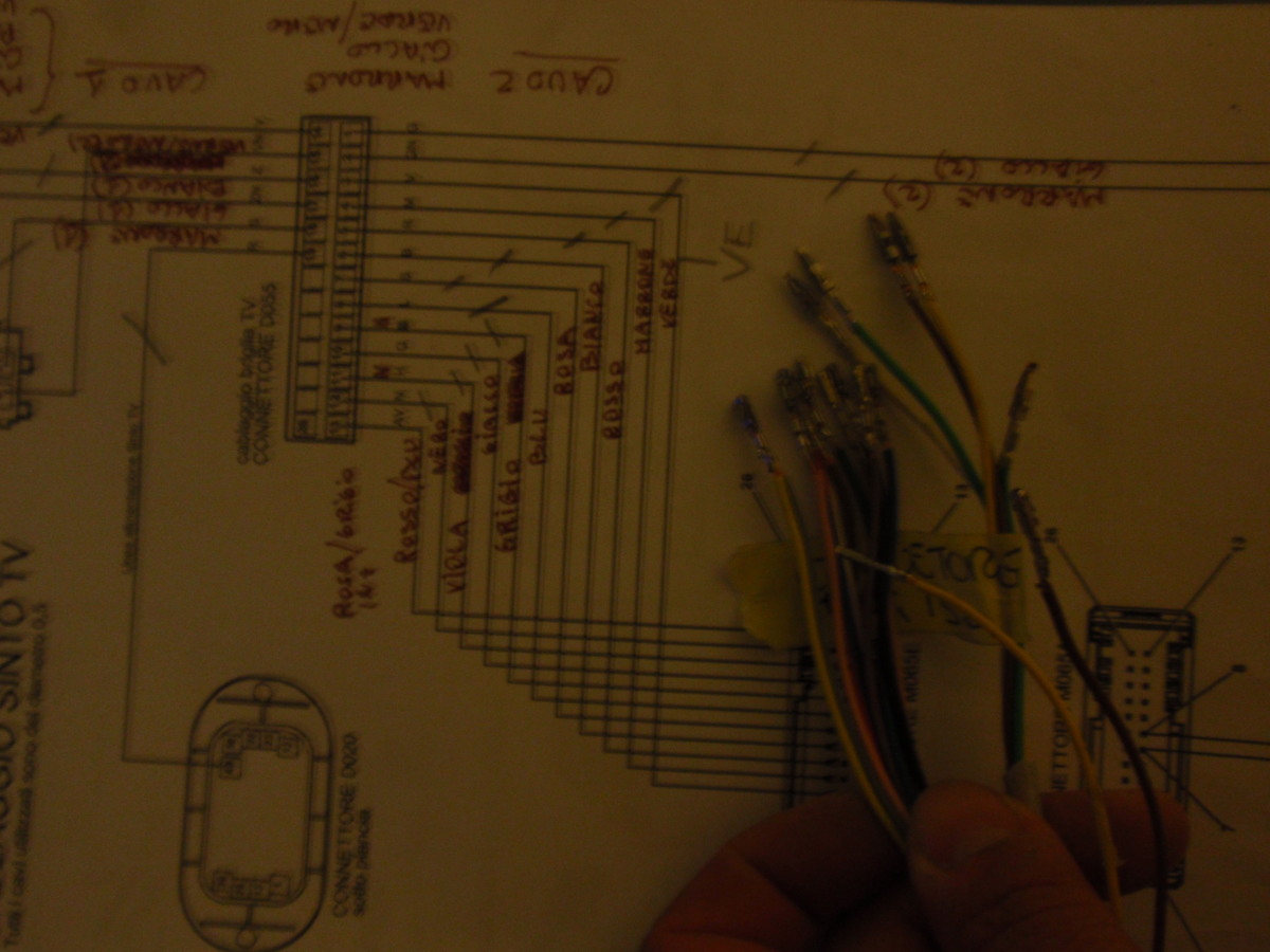

Ciao Robert, hai toccato il punto più delicato di tutto il lavoro. La briglia TV che eventualmente ti procurerai, va prolungata sino dietro il Nit. La stessa infatti termina con un connettore giallo nella zona destra piedi passeggero. Per prolungarla, io ho tagliato il connettore giallo è recuperato le sue spinette per inserire i collegamenti nei connettori dietro al nit. Il problema è che recuperandole non sono perfette è entrano con molta difficoltà. Nuove non ne ho trovate, si può solo ordinarle sui siti che ha postato Pietroh, vedi tu. Inoltre la difficoltà sta nel stabilire con precisione l'esatta posizione di ogni spinetta in relazione ai colori e alle numerazioni che troverai sul connettore giallo sulla briglia TV (Oltre ovviamente all'attenta consultazione degli schemi postati da Pietroh) Io mi sono aiutato numerando filo per filo con minuscole etichette. Per i connettore mini iso , riesci a trovarle più semplicemente, a costo di sventrare dei connettori nuovi per estrarre le mini iso. Inoltre, visto che si tratta di prolungare 19 fili diversi io mi sono aiutato prolungando la briglia con tre cavetti distinti: uno per i 2 della linea cam (Connettore nero), uno per gli 11 del cavo video (Connettore verde) e uno per i 5 mini iso dell'audio. c'è poi ancora il filo per l'alimentazione. Poi un problema da non sottovalutare è il far stare opportunamente tutti i fili dietro al nit (Viene un bel fagotto).Ti devi poi procurare assieme al modulo tv anche le sue staffe di fissaggio, e poi ti resta il lavoro più rilassante del passare la briglia tv sino al bagagliaio. Prova prima il funzionamento collegando briglia-nit-modulo tv collegando tutto esternamente (Magari appoggiando tutto sul tappetino passeggero) poi una volta che verifichi il corretto funzionamento passi i fili. Ciao

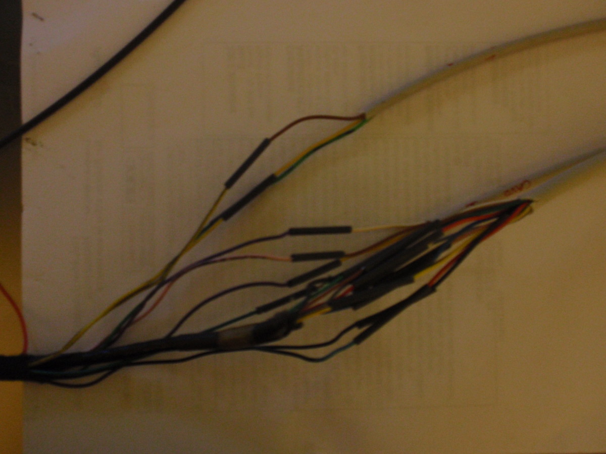

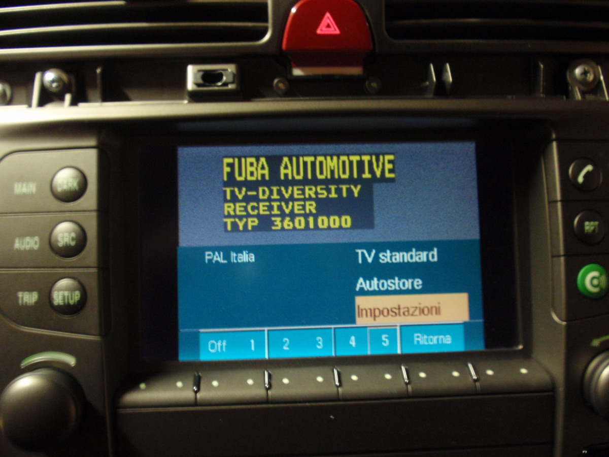

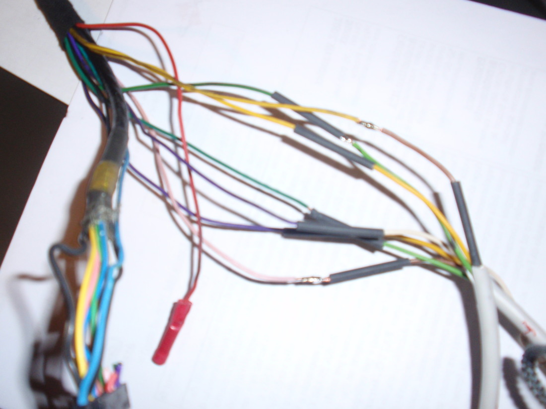

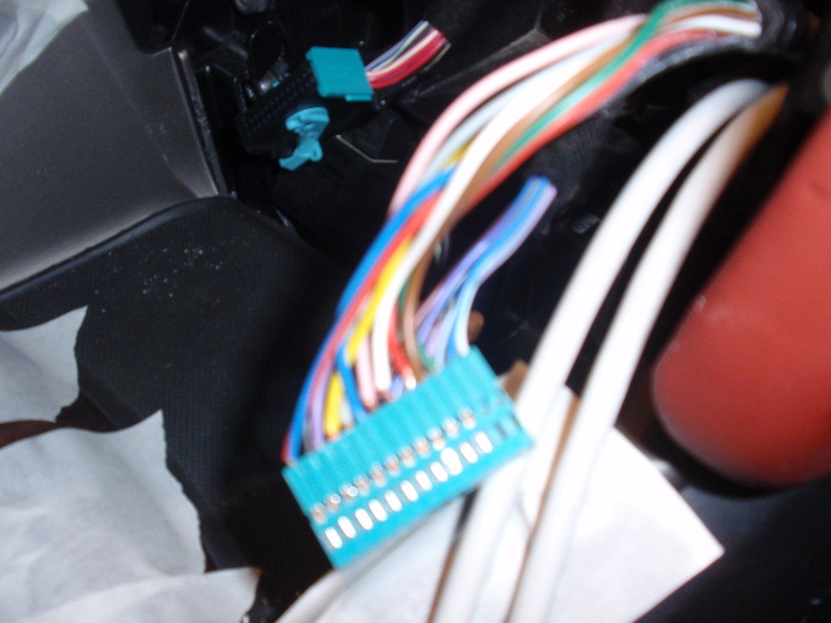

ieri dopo una grossa ispirazione mi sono messo anch'io all'opera al primo passo con il prolungamento del cablaggio tv e successiva collegamento al nit.
ho postato alcune foto del lavoro in corso ed il risulatato finale anche se mi manca il secondo passo che è quello del passaggio del cabblaggio fino al baule.
grazie ancora a Pietroth per lo schema dettagliato e chiaro.

è con immenso piacere e soddisfazione vedere che i miei schemi vi siano di aiuto, anche se schizzi per niente professionali e di questo chiedo scusa a chi ne sà certamente più di me.
Complimentoni a tutti in special modo al pioniere nonchè "socio" Sandro e a Robert che armato di pazienza e determinazione è riuscito anche lui nell'impresa.
Io invece non ho ancora montato definitivamente il tutto in quanto, un pò frenato dal fatto che non ho ancora avuto tempo di far fare la modifica al modulo TV, stò affinando la realizzazione del cablaggio in modo da renderne più immediata la costruzione "modifica" e più agevole l'installazione, faccio un esempio: una volta tolto il connettore giallo al cablaggio originale invece di saldare i cavi o utilizzare singoli terminali m/f è possibile inserire un connettore maschio/femmina a 20-24 pin in modo da separare i due tronconi, quello che va dal nit al sotto plancia e quello che va dal sottoplancia al modulo tv nel baule, installabili separatamente ed anche in tempi diversi.
Non sò se avete avuto problemi di lunghezza totale del cablaggio cioè come vi siete regolati sulla lunghezza dei cavi da prolungare dal connettore giallo (tagliato) al nit ? quanto devono essere lunghi i cavi ? e ancora.... come "rubare" la corrente dal connettore sotto plancia sul pin 49 ? quindi come vedi Sandro è uno studio su come agevolare al massimo la modifica sul cablaggio e la sua installazione facendo tesoro anche della vostra esperienza e dei notevoli risultati ottenuti.

ciao sandro,allora per quanto riguarda i connettori mqs ho recuperato una buona parte quelli del connettore giallo e una parte da uno recuperato in officina lancia anche se non sono proprio uguali perchè ho dovuto tagliare un aletta perchè entrassero però vedo che ha funzionato e per rispondere a Pietroth sul prolungamento ho fatto circa 2 metri e mezzo in piu cosi per non avere il cavo tirato.
