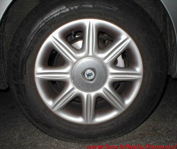

I cerchi nelle foto postate da riccardo sono uguali a quelli che ho io e che adesso uso con le gomme invernali, hanno canale da 6" , ve lo garantisco.

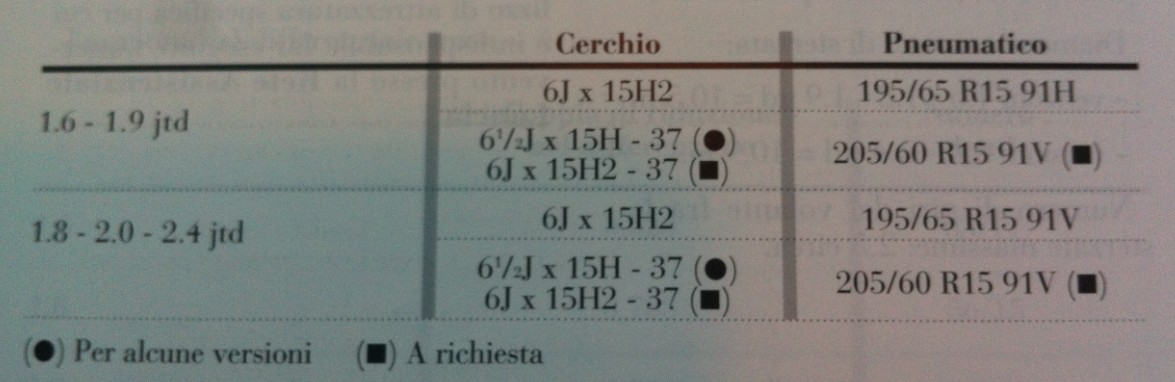

In allegato una foto del libretto uso-manutenzione della mia Lybra (1.9 JTD SW LX immatricolata 30/11/2000) con i dati dei cerchi.
La misura 6Jx15H2 è relativa al cerchio in ferro (canale 6") su cui va solo la gomma 195/65R15.
Le misure che riportano anche l'indicazione dell'offset (ET), ossia quel numero 37, sono invece riferite ai cerchi in lega ed effettivamente compaiono due misure che differiscono per la larghezza del canale:
- 6Jx15H2 con gomma 195/65R15
- 6[sup]1[/sup]/[sub]2[/sub]x15H con gomma 195/65R15 oppure "a richiesta" 205/60R15
Quindi sul cerchio con canale 6[sup]1[/sup]/[sub]2[/sub] la gomma 205 è, percosì dire, omologata dal costruttore stesso.
I cerchi in lega con canale 6[sup]1[/sup]/[sub]2[/sub] sono "per alcune versioni" mentre quelli con canale 6" sono "a richiesta".
Dato che in questa mia versione del libretto uso-manutenzione datata 1999-2000 si fa riferimento soltanto a cerchi di diametro 15", vorrei capire quali sono quelli da 6" e quelli da 6[sup]1[/sup]/[sub]2[/sub].
All'epoca penso che i disegni dei cerchi in lega fossero soltanto due, ossia quelli riportati in allegato. Giusto? Oppure già erano disponibili altri disegni?

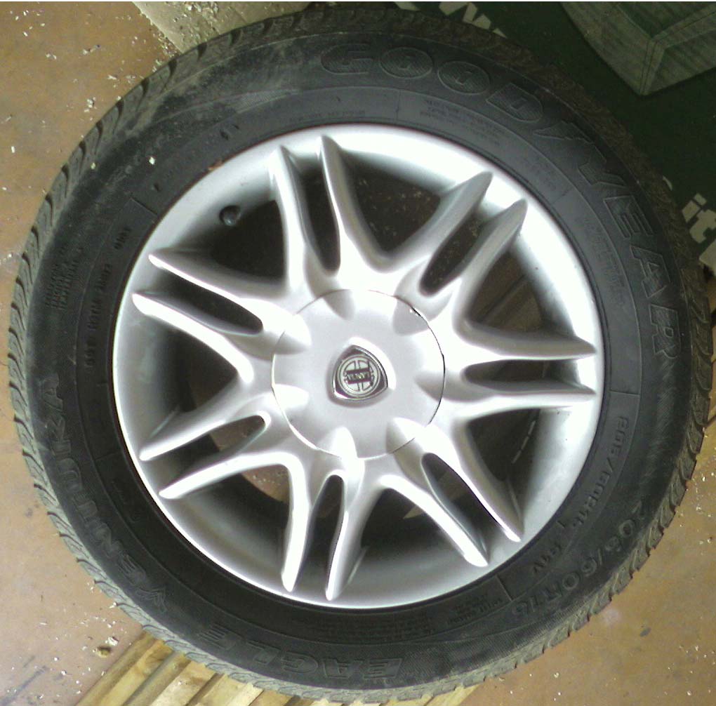

...tra l'altro nella foto (presa su internet) del cerchio con la coppetta copri-bulloni non lucida (quello con le doppie-razze) la gomma è dello stessa marca e tipo di quella che è di scorta sulla mia macchina, il che mi confermerebbe che trattasi di gomma di primo equipaggiamento e la misura 205/60R15 mi confermerebbe che quel cerchio ha canale 6[sup]1[/sup]/[sub]2[/sub].
Per esclusione l'altro disegno di cerchio (quello con la coppetta copri-bulloni lucida) dovrebbe avere canale da 6.
Re: cabio comme da 195 a 205
Forse è il contrario; quelli con la coppetta non lucida sono di sicuro da 6" (li uso con le invernali). Quelli con la coppetta lucida sinceramente non so.

Mah, io l'altro ieri ho guardato il cerchio di scorta con l'obiettivo di leggere se il canale fosse da 6 o 6.5 ma non ho trovato riportato né il 6 né il 6.5, però c'era inciso 15H e rivedendo quanto riportato nel libretto uso-manutenzione i cerchi con la dicitura 15H sono da 6.5 mentre quelli da 6 riportano 15H2.

Tolta coppetta copri bulloni e trovata la dicitura completa:
6Jx15H2-37
quindi il canale è da 6"
Verificherò sull'altra Lybra di famiglia (con cerchio in lega con coppetta copri bulloni lucida) non appena posso, ma già su internet ci sono foto di questi cerchi con la scritta 6Jx15 e quindi anche questi hanno il canale da 6"!
Quali sono allora i cerchi in lega di diametro 15 con canale 6,5?
6Jx15H2-37

Credo che siano da 6,5 quelli con razze sdoppiate montati sulla 2400.
