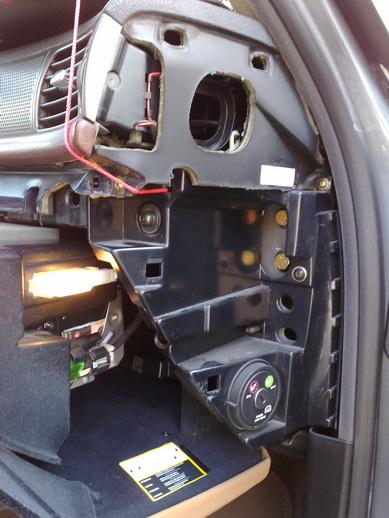

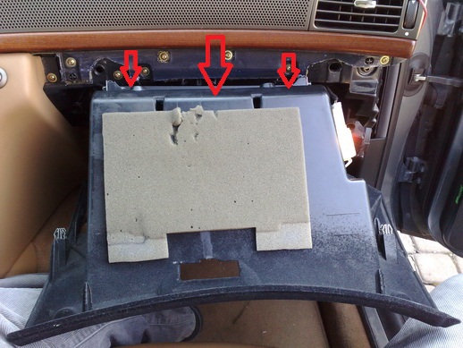

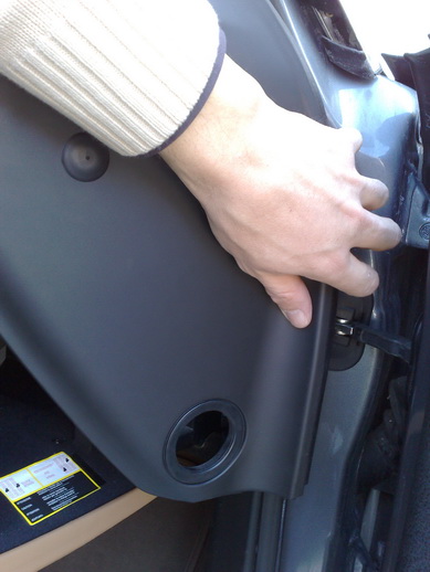

Come promesso, aleggo le foto...
ecco, nella foto 1...per togliere piu facile il caricatore ho tolto la planca laterale...nella foto 2, quando e aperta e piu facile farsi una logica cosa ce dietro... poi ho tolto la luce e l'acendino...
nella foto 3 e 4 invece...si vede il caricatore con ...(non so la parola) quando lo si tira fuori....pero quelo che voglio precisare e la foto 4 perche ho avutto grandi problemi ad inserire tutto dentro in posizione primaria...mi sembra che il truco sta che quando nella faze di inserire il caricatore nel cassetta il caricatore deve essere messo in posizione che il suo lato inferiore sia "attacato" alla porta della cassetta cosi che si ritrova la stessa posizione che quando lo si tira fuori (vedi foto 4). Poi con un leggera presione (push) - delicatamente - e pur sempre una signora...
- sulla parte superire del caricatore (vedi le frecie rosse) e una spinta in avanti si inserisce tutto nella casseta. (vedi foto 3)
