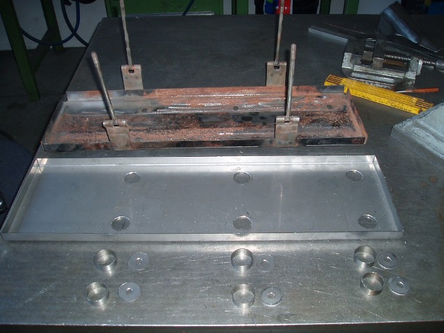

Zu Deiner Kunststoffbeschichtung... ich muß ehrlich sagen ich bin kein Fan von sowas...
Ein anderer Oldtimer von mir hatte einen Kunststoffbeschichteten Batteriehalter (siehe Bilder) - unter der Kunsstoffschicht hat es wunderbar
"Geblüht" - habe dann den ganzen Halter in VA nachgebaut...
Das problem ist, wenn irgendwo ein Riss oder eine kleine Beschädigung in der Oberfläche ist - der Rost unterwandert die Beschichtung und man merkt es erst wenn es zu spät ist.
Rico

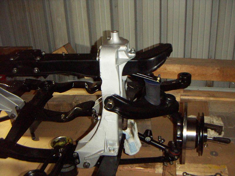

Der Aufbau vom Hilfsrahmen ging eigentlich zu einfach... hab mir die ganze Geschichte mal genau angesehen und festgestellt, das ich die vordere Blattfeder nach dem Lackieren falsch zusammengebaut hab..... (ich war wohl vom Lack ein bischen benebelt)
Also alles nochmal raus....
Naja was soll's...

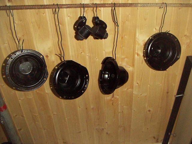

Lampentöpfe hatte ich vor dem Fluchen schon lackiert
morgen ist ein neuer Tag....
Rico

Das ist wohl ein Aprilscherz im Februar.
-D
Aber man(n) sieht was alles so passieren kann.
Der Hilfsrahmen sieht aber ansonsten schon wirklich richtig gut aus.

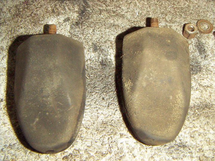

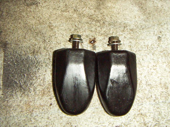

Hab dann noch die Anschlagsgummis vom Dreck der letzen 40 Jahre befreit und die Gewinde gereinigt und gefettet.
Rico
