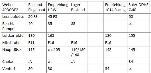

Abstimmung Weber Vergaser Fulvia
Hallo Ali,
Eine Lambda Sonde hab ich da - allerdings bin ich mir noch nicht sicher wo ich die am besten montiere. Im 2 teiligen Hosenrohr (und dann nur je einen halben Vergaser messen) oder hinten nach dem Hosenrohr wo alle Zylinder zusammenlaufen? oder 4 Einsätze einschweißen und jeden Zylinder einzeln messen (Viel Aufwand und sehr heiß für die Sonde) Danach muss ich eh feinabstimmen - ist mir klar - aber es gibt so viele Unterschiedliche Ansätze;
Zumindest will ich mal die Verschraubungen für die Sonden einschweißen bevor ich den Krümmer wieder montiere.
Aktuell läuft er beim Beschleunigen grottenschlecht und spuckt zu mager (vermute die Beschleunigungspumpe tut nicht das was sie soll - muss die Vergaser erst zerlegen und prüfen) - im Teil- und Volllast Bereich scheint alles OK zu sein. Mit dem neu gemachten Motor muss ich aber sicherlich komplett umbauen. daher die Frage nach einem sinnvollen Startpunkt. Mir ist klar das hier Welten aufeinanderprallen und jeder hier eine andere Strategie verfolgen könnte. Aber Erfahrungen von versierten Schraubern nehme ich gerne entgegen.
Anbei was ich mal zusammengesammelt habe: Fahre zwar auch mit Unterdruck Verstellung - aber das war nicht das Problem sondern immer beim Gas geben dass er sich initial spuckt da zu mager.
Ihr seht schon, dass da die Empfehlungen auseinandergehen. Allerdings fahre ich auch aktuell offene Ansaugtrichter.
P.S. in Hockenheim läuft er dann dafür zu mager auf der langen Wald geraden
Da gingen dann unsere Zweitakter immer fest wenn wir nicht fetter bedüst haben.....
Gruss Matthias
Gruss Matthias

Re: Status Bericht Neuaufbau Motor für meine Fulvia
Ich bau meine Sonde immer nach der Rohrzusammenführung ein, ich messe also alle 4 Zylinder gemeinsam. Zwei oder vier Anzeigen machen meines Erachtens keinen Sinn. Wo willst Du die Anzeigen auch alle hinbauen?
Und wenn Du es ganz genau wissen willst, musst Du bei jedem Zylinder die Abgastemperatur messen. Aber das ist dann schon die ganz hohe Abstimmschule..
Die Lambdasonde immer in einem Winkel einbauen, in dem sie kein Kondenswasser abkriegt, also das Kabel möglichst nach oben zeigend. Sonst halten die nicht lange. Noch besser ist es, wenn du sie nicht dem Abgasstrom aussetzt, also mit Distanzhülse montierst. Für die Messung spielt das keine Rolle..
Bei der Grundabstimmung und Weber DCOE wirst Du bei Null anfangen müssen. Da wirst Du keinen fragen können. Es sei denn, es fährt jemand den 1400er mit deinen Nockenwellen und demselben Vergasertyp. Wie schon geschrieben, DCOE ist nicht gleich DCOE
Viel Spaß, Ali
Viel Spaß, Ali
Hallo
Lambdasonde habe ich auch bei der Zusammenführung unten am Hosenrohr seitlich montiert und das Kabel mit Stecker durch den Schaltsack
nach innen gelegt. Da kann ich dann den Laptop mit Zeitronix Box Adapter dranhängen.
@ Matthias
Das mit den frotzelnden Vergasern ist wahrscheinlich halb so wild.
Es sind wahrscheinlich blos die Beschleunigungspumpendüsen wieder verklebt.
Die Vergaser lagen dieses Jahr bei mir zerlegt im Ultraschallbad. Da sollte der Rest in Ordnung sein.
Also die Besch.düsen reinigen und mal beim Gasgeben im Stand reinschauen ob sie alle 4 einspritzen.
Zu Deinen anderen Fragen hast Du PN.
Claus.
