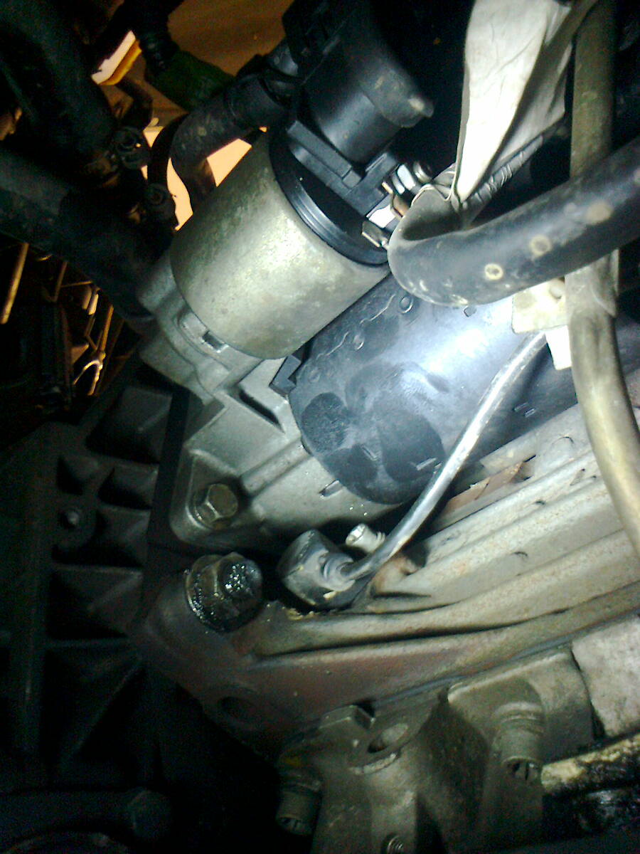

Il problema sembra risolto! Ricapitolando era il sensore di fase.
warner
Messaggi: 21984
Re: si spegne e poi riparte
Di giri vorrai dire,cioe'posizionato sotto al motorino di avviamento (vedi foto)per sostituire quello di fase occorre smontare la cinghia distribuzione e la puleggia asse a camme.
