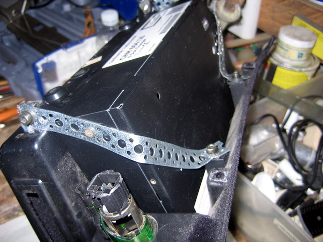

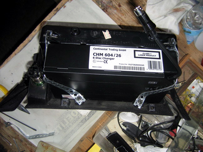

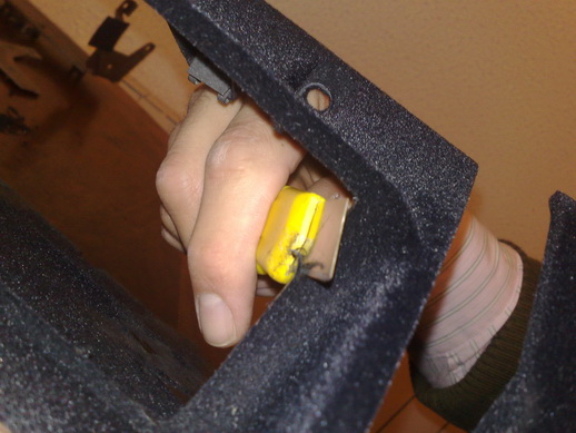

Tutto a posto...
- Smontato cassetto (secondo me cè un sistema più comodo per tirarlo fuori ma non l'ho ancora scoperto)
- Tolto staffe e vecchio caricatore
- Allargato la cornice (solo da un lato, quello sinistro, dove cè più spazio) di pochi mm. 4-5, io ho usato un piccolissimo smerigliatore elettrico,
- Infilato nuovo caricatore (se la cornice viene tagliata con precisione entra e si blocca da solo)
- Fissato il caricatore con due staffe in alluminio (vedi foto), forse non è il massimo ma il loro lavoro lo fanno egregiamente, non ho voluto modificare la staffa originale !
- Rimontato il tutto sempre con estrema difficoltà per il motivo di cui sopra...
VA CHE E' UNA BOMBA !!!
In effetti forse vi era condensa sulla lente... per questo non leggeva bene la prima volta che l'ho provato.
Provato sia in analogico che digitale, sembra che in digitale si sentano deigli strani fruscii in sottofondo e quindi l'ho rimasto in analogico che và benissimo...
P.S. Lo dico giusto per........... i cd vanno messi nel caricatore con l'etichetta verso l'alto e non viceversa come sul vecchio !!!
Che ve ne pare ?

Sicuramente piu creativo del mio...congratulazioni Pitroth... poi sono d'acordo sul detto "se la cornice viene tagliata con precisione entra e si blocca da solo" e quasi non ha piu bisogno di alcuno altro supporto.

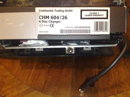

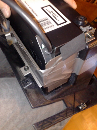

Ecco un paio di foto...Il staffe lo rotto e poi attacato con Power tape...

Ed ecco una foto finale, il spazio in piu (tra staffe e nuovo caricatore) ho infilato con della carta che ho strappato dalla rivista...penso che il caricatore non andra da nessuna parte

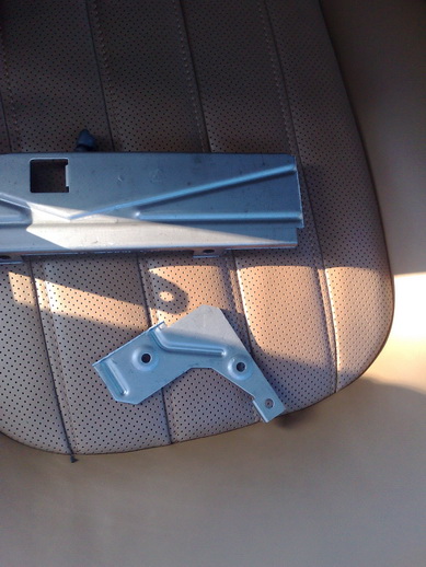

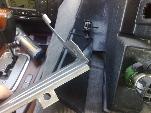

Stamattina finalmente il mio elettrauto ha installato il caricatore sulla mia auto, e nella sostanza ha operato più o meno come già rappresentato da altri qui sul forum. Ha tagliato di precisione la cornice nera del cassetto, quanto basta per poterci infilare la facciata del caricatore più lunga di circa tre-quattro millimetri rispetto al caricatore originale. Riguardo alla staffa in metallo, lui ha preferito tagliarla a metà, quindi ha fissato le due parti ricavate ai fianchi con una vite nell'unico foro coincidente con il nuovo caricatore, e infine ha fissato il tutto alla corrnice del cassetto. Il taglio non è sembrato abbia intaccato minimamente la stabilità del caricatore, che anzi è sembrato essere assolutamente immobile.
