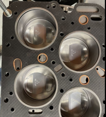

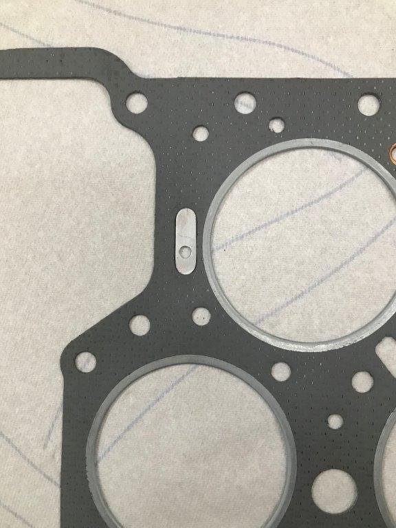

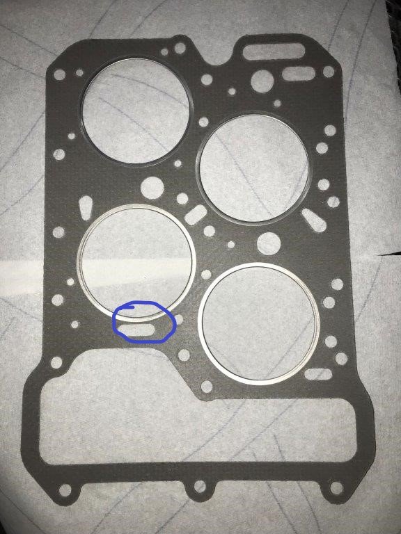

Zylinderkopfdichtung:
Schwachstelle siehe blaumarkierter Bereich durch das Langloch wenig Fläche zum Pressen
und Kopfschrauben relativ weit entfernt.
Eine Kopfdichtung hatte sich bei mir dort relativ kurzfristig verabschiedet. Würde ich mal als
grundsätzliche geometrisch Schwachstelle der Dichtung sehen.
Auch ein Punkt der Probleme bei der Verwendung von dickeren Kopfdichtungen auftritt.
Es erschließt sich mir auch nicht ganz der Sinn dickerer Dichtungen.
Je dünner die Dichtung um so kleiner ist die Angriffsfläche des Innendrucks
auf den Ring. Auch das Komprimieren der Dichtung ist bei dünnen Dichtungen leichter wegen
der geringeren Steghöhe des Feuerrings.
Außerdem wird dadurch die Verdichtung reduziert. :roll:
Wenn jemand einen Grund für dicke Dichtungen kennen sollte würde mich der schon interessieren.
Zur Unterstützung passe ich dort eine 1mm dickes Aluplättchen bei einer Kopfdichtungsdicke von 1,3 bis 1,4 mm
ein, so das sich der Bereich dort abstützen kann.
Wem das zu dick ist kann dies leicht auf einer Platte mit Schleifpapier auf 0,9mm
reduzieren.
Dünner werden die Dichtungen im verspannten Zustand auf keinen Fall.
Habe bis heute nicht verstanden wieso man die Dichtung dort mit einem Langloch versehen hat
zumal sich im Block dort nur eine kleine Bohrung befindet.

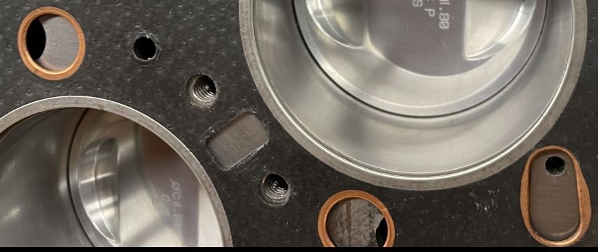

Hier das eingepasste Aluplättchen :
Gruß Andreas

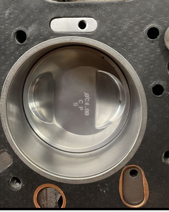

das mit der Einlage in der Dichtung habe ich mir auch gleich gebaut - das macht irgendwie Sinn.
Allerdings haben die Kopfdichtungen alle ihre Löcher nicht an der Stelle wo Block und Kopf die haben. Ist das normal und zur Durchflussbegrenzung des Kühlwassers oder ist das Schrott bei den (allen!!!) Dichtungsherstellern? Bitte gerne um einen kurzen Kommentar zu den Dichtungen.

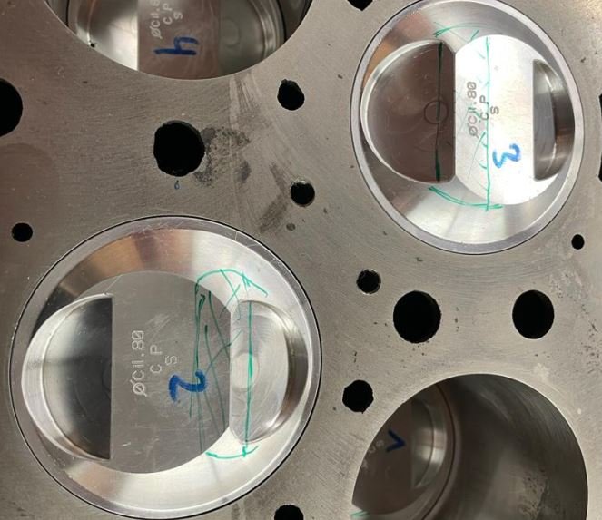

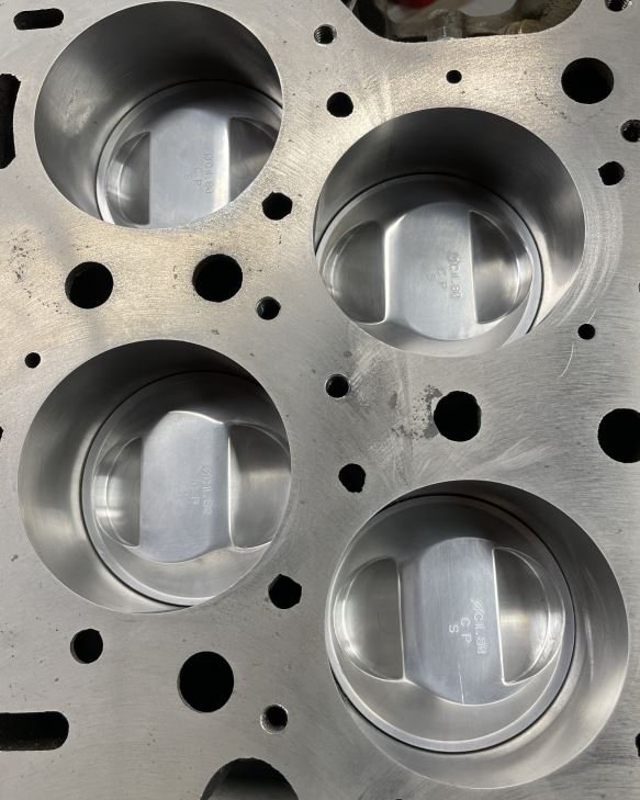

Den Mist den CPS mit ihren Kolbenböden liefert habe ich versucht ein bisschen zu korrigieren und die Böden nachgearbeitet
Hier die geplante Bearbeitung
und hier das Ergebnis
Zum Thema Dichtungen und Dicke:
Die 80mm 1,4mm Kolben passen nicht mit der Kopfkalotte überein (Zumal der Block und Kopf geplant werden musste - insges. 0,5mm) Damit berührt der äußere Kolbenrand den Kopf am Außenrand (3mm mehr Bohrung) da die Kolben hier nicht abgedreht sind. Insofern muss diese Differenz die Zylinderkopf Dichtung wieder herbringen. Ich habe das mit 1,4mm und 1,8mm probiert - auch um nach dem Auslitern die Verdichtung nicht zu hoch zu bringen wegen Abfräsender Flächen, 3mm mehr Bohrung und Dachkolben. Ich werde jetzt mal die 1,4mm Dichtung einsetzen und mal sehen ob es schön klingelt :)
Gruss Matthias
Ist normal. War auch bei den original Dichtung von Lancia
so.

Nacharbeit sieht gut aus. So habe ich die auch ein wenig
bearbeiten müssen. So sollte das gehen.

Das mit den zusätzlichen Dichtringen wird beim 1400er mit 80er Bohrung mächtig eng. Beim 1300 oder 1600 ist da noch Material zu den Kanälen übrig.
@ Matthias. Ich denke Dein Kontaktproblem mit den Kolbenrändern und dem Kopf hat eine andere Ursache.
Meiner Erinnerung nach hat dieser Motor den Du aufbaust eine längere Vorgeschichte. Überprüfe mal die Höhe des Kurbelgehäuses. Da dürften 0,5mm fehlen. :idea: Das hilft beim erhöhen der Verdichtung trotz höherer Fußdichtungsstärke. Im Normalfall bei normaler Gehäusehöhe und unbearbeiteten Block und Kopf ist da immer genügend Platz für die CPS Kolben. Ich reduziere da sogar noch die Fußdichtungsdicke und hatte noch nie Probleme.
Wenn Du allerdings das Kurbelgehäuse, den Block und den Kopf in der Höhe verringert hast, dann wird das eng. Hier solltest Du dann auf die dicke Fußdichtung 0,9mm ausweichen um das wieder auszugleichen. Messe auch mal die tatsächliche aktuelle Höhe des Zylinderblocks. Wahrscheinlich erschließt sich hier einiges.

Die Kolben stehen aber bündig mit dem Block so weit
man das auf den Bildern sehen kann. So sollte es aber eigentlich auch sein. Wenn man jetzt eine dicke Fußdichtung verbaut verliert man einiges an Verdichtung.

Korrekt,
aber Matthias hat ja auch schon einiges berichtet, geändert und geschrieben, das die Kanten anschlagen. Daher der Hinweis. :?:

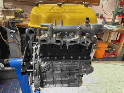

Block und Kopf sind in der Toleranz. Kurbelgehäuse war am unteren Part zur Ölwanne geplant (ohne Stirnplatte zu montieren… habe ich ausgetauscht) Ventile passen auch gut. Wie ich geschrieben hatte liegt es an der zu kleinen Kopf Kalotte für die CPS Kolben. Der Obere Bund der Kolben müsste 2mm weiter nach innen abgedreht sein. CPS hat da echt optimierungsbedarf beim 1,4 l Kolben. Ich will da aber nichts weiter am Block unterlegen wegen der Verdichtung. So gibts halt eine enge Quetschkante. Habe ich mit Knetgummi getestet wo es eng ist und mit Modifikation des Kolbenbodens war alles im grünen Bereich. Die 1,4mm Dichtung bleibt erst mal zur Sicherheit. Bund um die Feuerstege konnte ich erstmal nicht machen - eventuell beim Backup Motor.

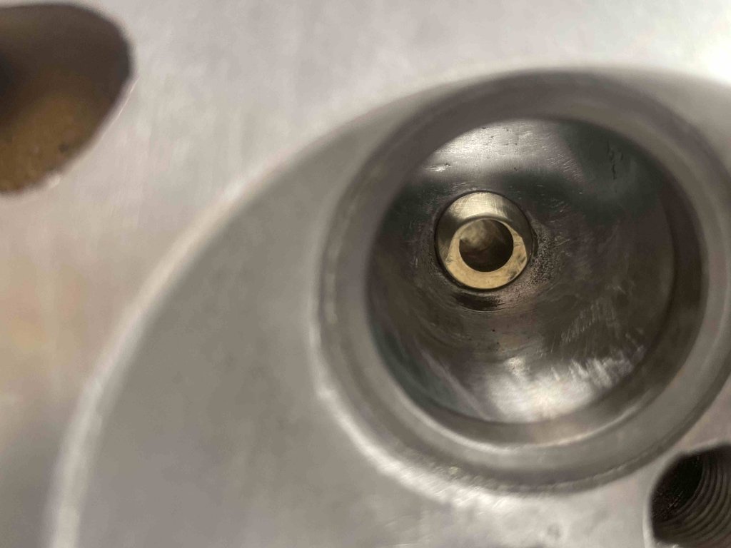

Die Ventilführungen habe ich vor der Montage auch noch einmal bearbeitet:

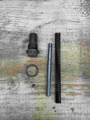

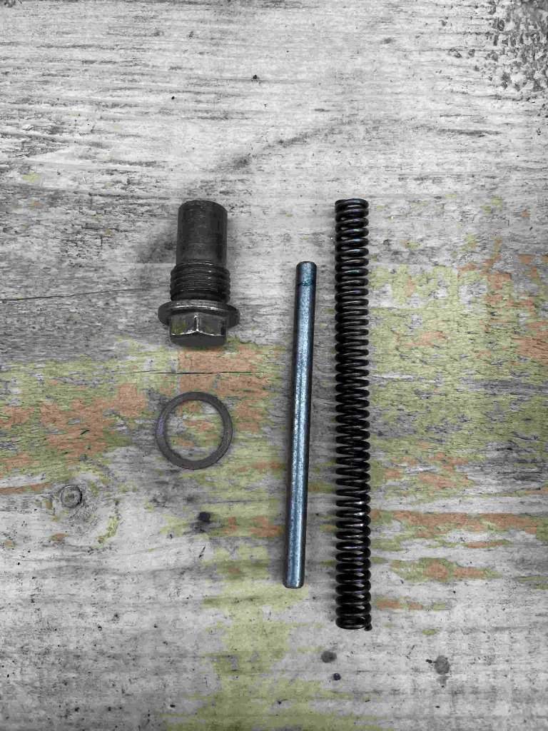

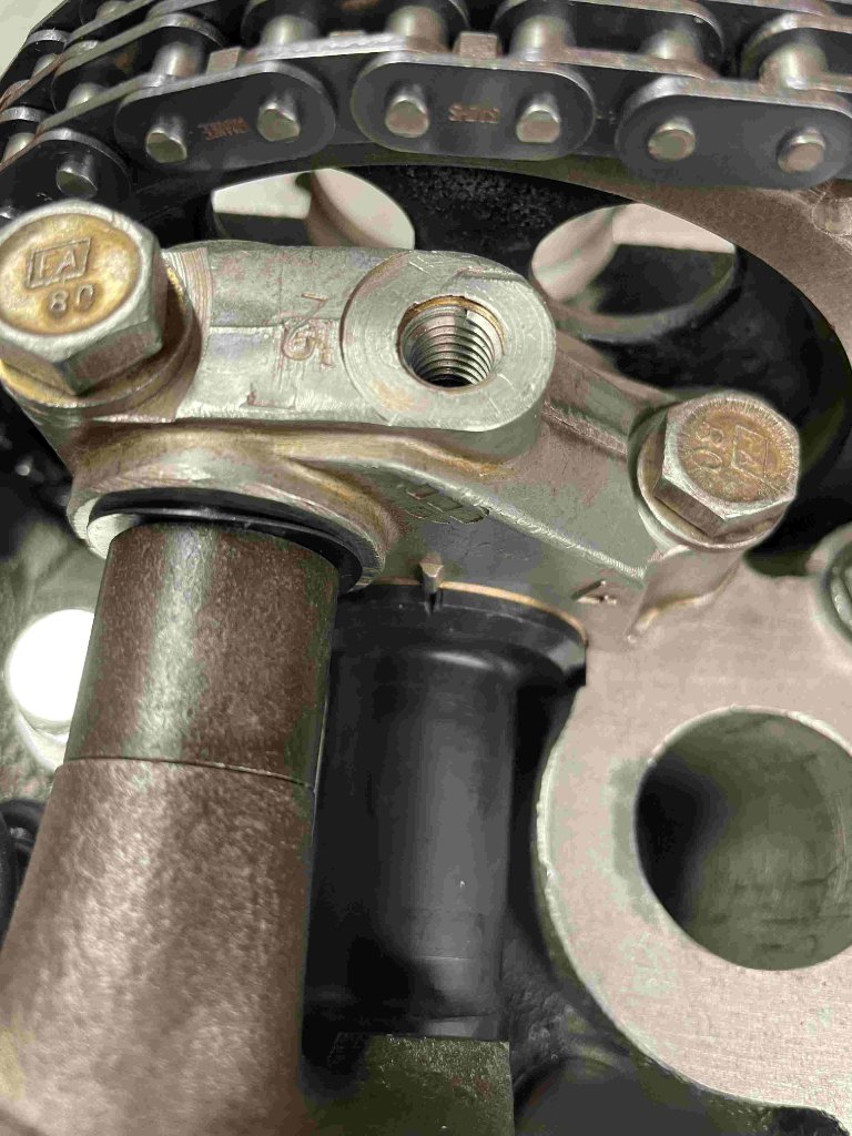

Motor ist jetzt zusammengebaut und den Ketten Spanner habe ich noch brav modifiziert - allerdings mit Vollmaterial in der Feder. War ein guter Hinweis - jetzt kann man ihn auch rückwärts drehen 🤪 ohne dass die Kette springt. Montage und abmessen ist aber etwas Gefummel fürs genaue Spiel.

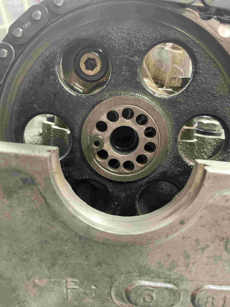

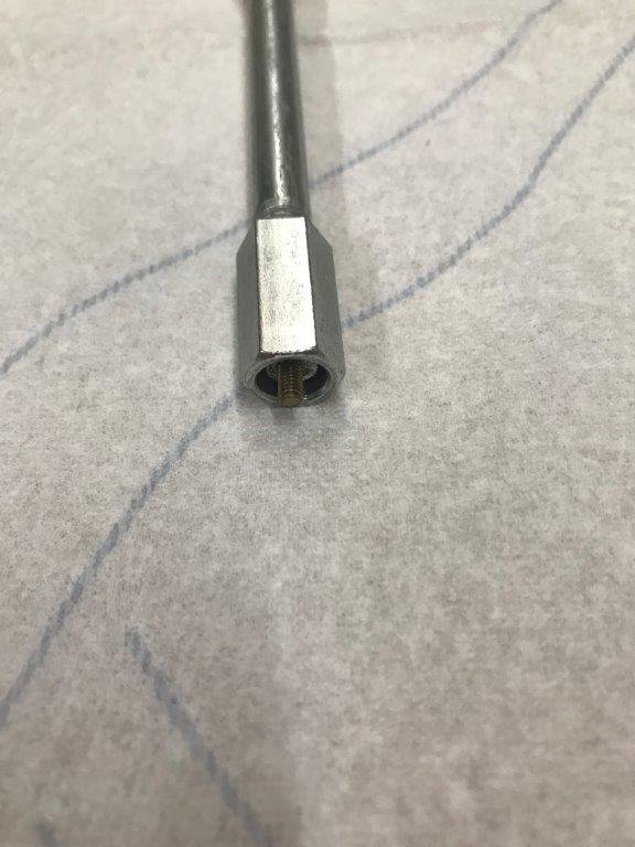

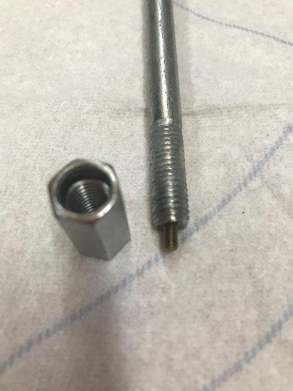

Kleiner Tipp beim Einstellen des Motors.
Da man den Stift zur genauen Einstellung evtl. nochmal aus dem Kettenrad herausziehen muss
und dabei immer mal wieder das Kettenrad von der Zentrierung "verliert" habe ich mir ein kleines Werkzeug
gemacht.
Damit stützt man sich mit dem Sechskant gegen das Kettenrad ab und kann den Stift schön herausziehen.
Lange Schraube oder Gewindestange nehmen und den passenden Gewindestift einlassen. Sechskantmutter lange Version
aus dem Baumarkt nehmen und eine Seite ansenken damit der Bund des Stiftes des Kettenrades darin verschwinden kann.
Schon wieder ein Problem weniger. Auch das Risiko das der Stift im Motor verschwindet entfällt damit.
Beim Einsetzten des Stiftes immer die Nockenwelle an der Rückseite abstützen. (Kleines Stück Hartholzblock)
Sonst kann sie sich nach hinten verschieben und das Kettenrad fällt von der Zentrierung.
Dann kann man wieder bei Null anfangen

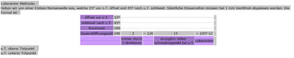

Wenn du die Steuerzeiten der Nockenwelle kennst würde ich diese nehmen und die Steuerzeiten entsprechend einstellen.
Wenn nicht musst du dies nach dem Lobecenter- Methode durchführen.
Das Lobecenter sollte immer zwischen 100 und 110 liegen.
Beispiel:
Datei anklicken dann kann man das gut lesen !
