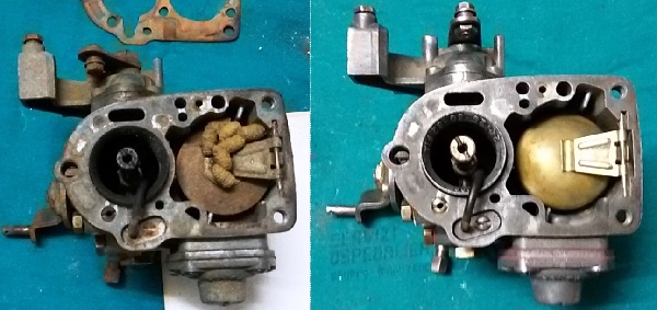

Primo lavoro ufficialmente portato a termine: revisione del carburatore!
Il confronto prima e dopo è ciò che mi dà la carica per passare al prossimo step

Bravo!
solo un appunto che in realtà è un consiglio perchè mi ci sono trovato tante volte anche io: il piano di flangia corpo/coperchio sembra bruttino, forse conveniva una leggera spianata.

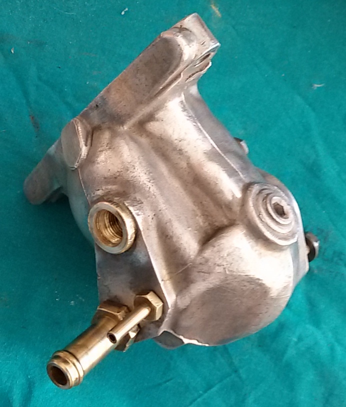

In attesa di segnare un punto a mio favore nei confronti del raccordo in ottone che trattiene il termostato... ecco il collettore di aspirazione riportato a nuovo

Bravo, ma che prodotti usi per tirarli cosi a lucido ?
Re: Restauto Appia III serie: si comincia
Il procedimento più o meno è sempre: bagno di 24h in benzina, spazzolatura a mano con spazzolino a setole metalliche, altro bagno in benzina e altra spazzolatura e poi per parti più delicate come il carburatore spazzolino con setole sintetiche e petrolio bianco, per parti più resistenti come il collettore, spazzolatura a bassi giri con mola da banco.

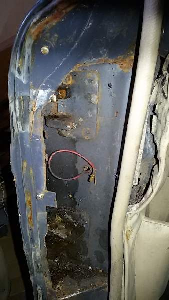

Mentre il raccordo in ottone che tiene il termostato continua a non volerne sapere di venir via (tentate tutte con calore, fiumi di sbloccante, pali per allungare la leva ecc..) e l'unica soluzione che mi si prospetta è la rottura (con la dovuta attenzione per la parte sottostante) dato che fortunatamente esiste il pezzo di ricambio, oggi ho tolto la cornice della griglia anteriore, i rubinetti del circuito di raffreddamento e di riscaldamento e la portiera guidatore (seguiranno le altre).

La portiera ha fatto ammattire un po' ma tutto sommato una volta capito il meccanismo, per le prossime dovrebbe essere un'impresa pi facile
Onestamente pensavo di trovare più ruggine in zona cerniere... tutto sommato sono contento.
