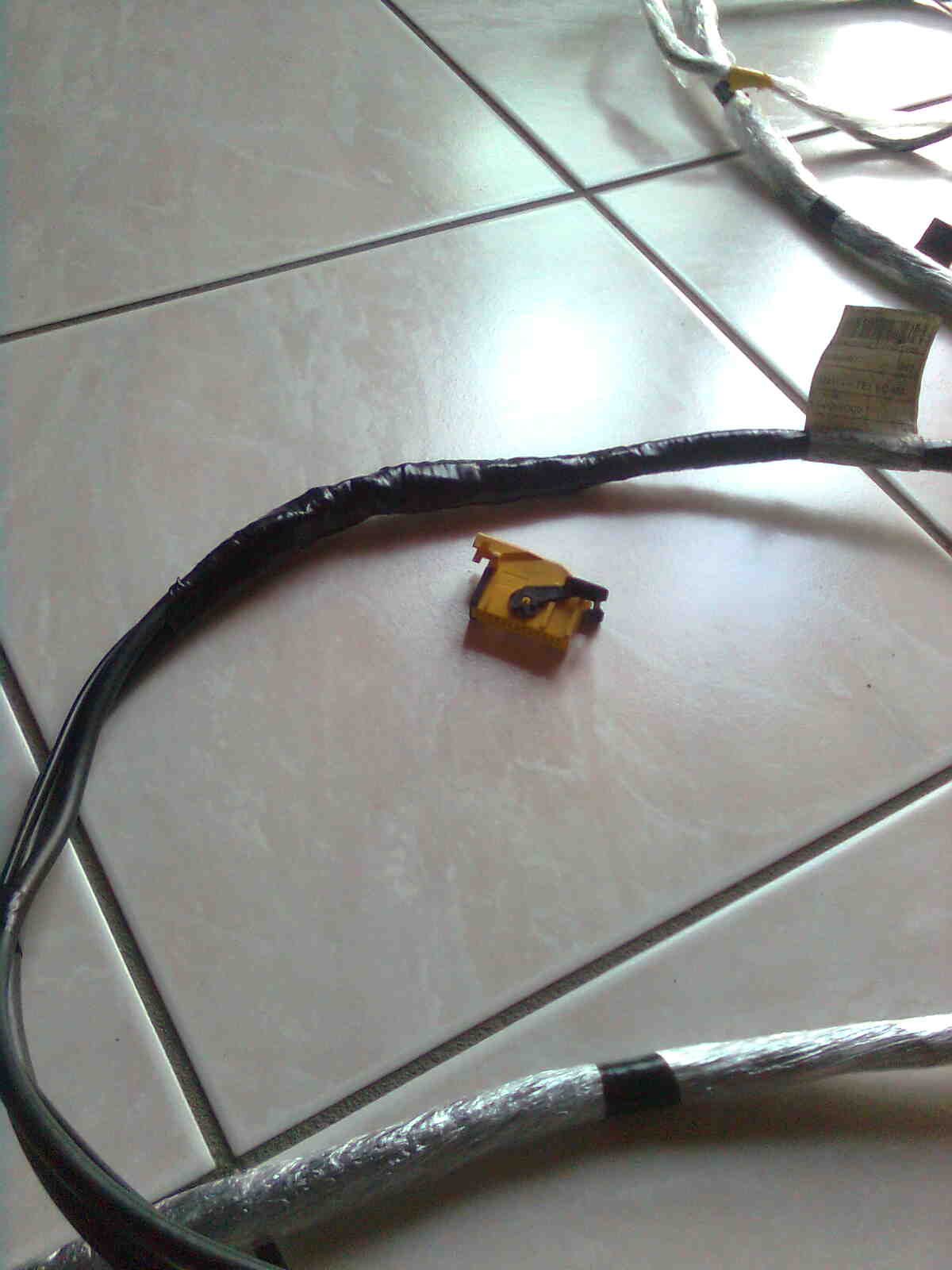

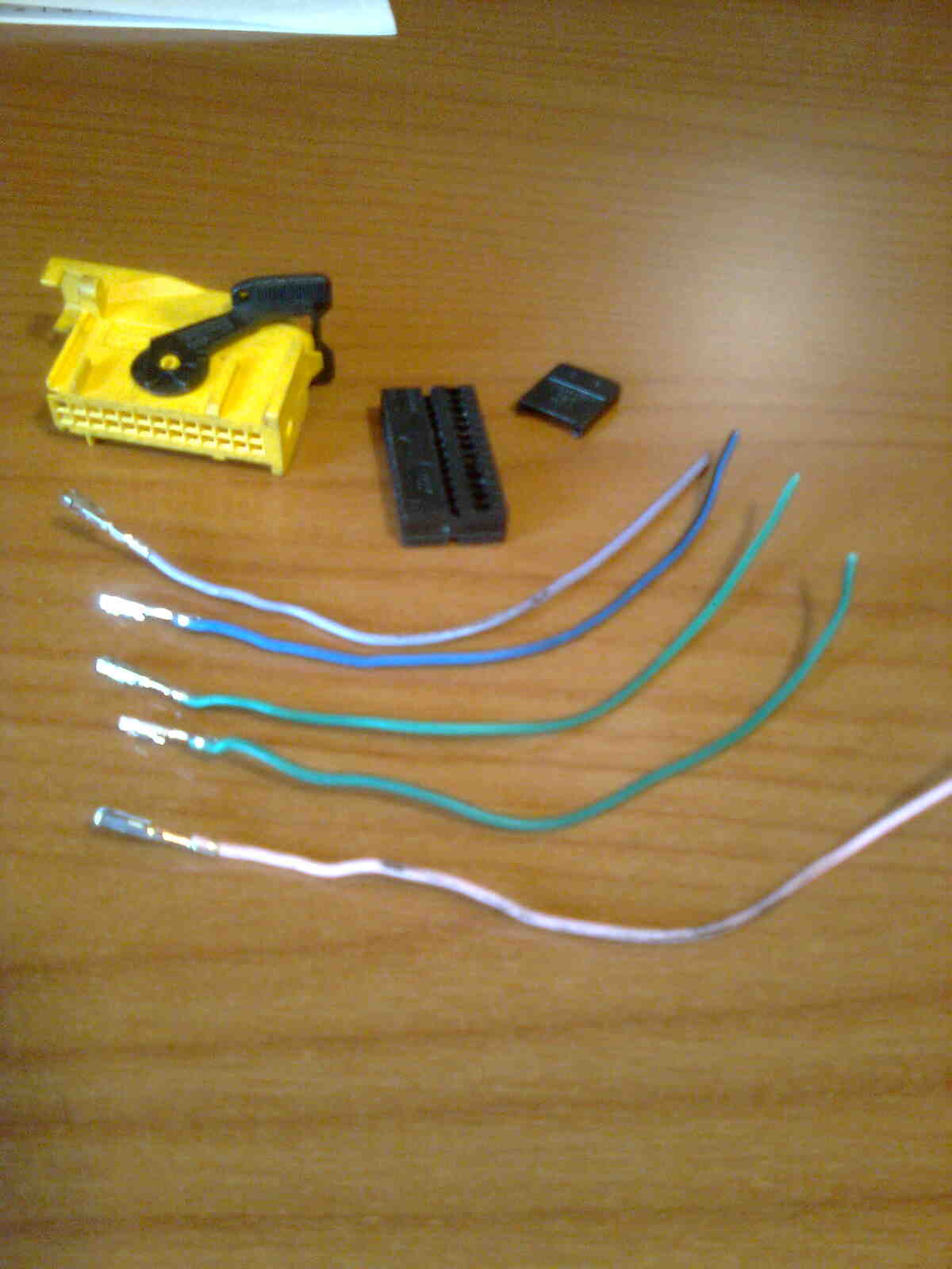

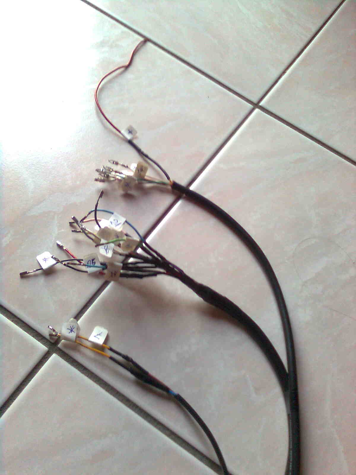

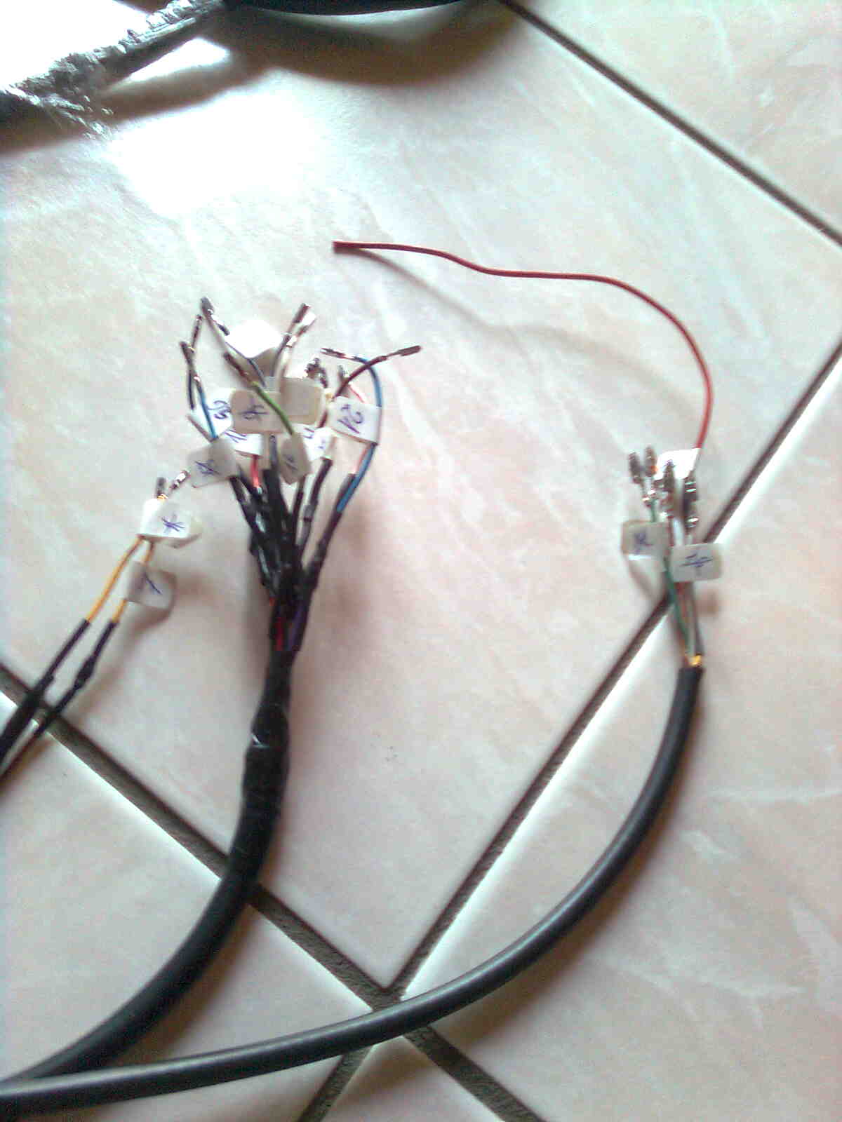

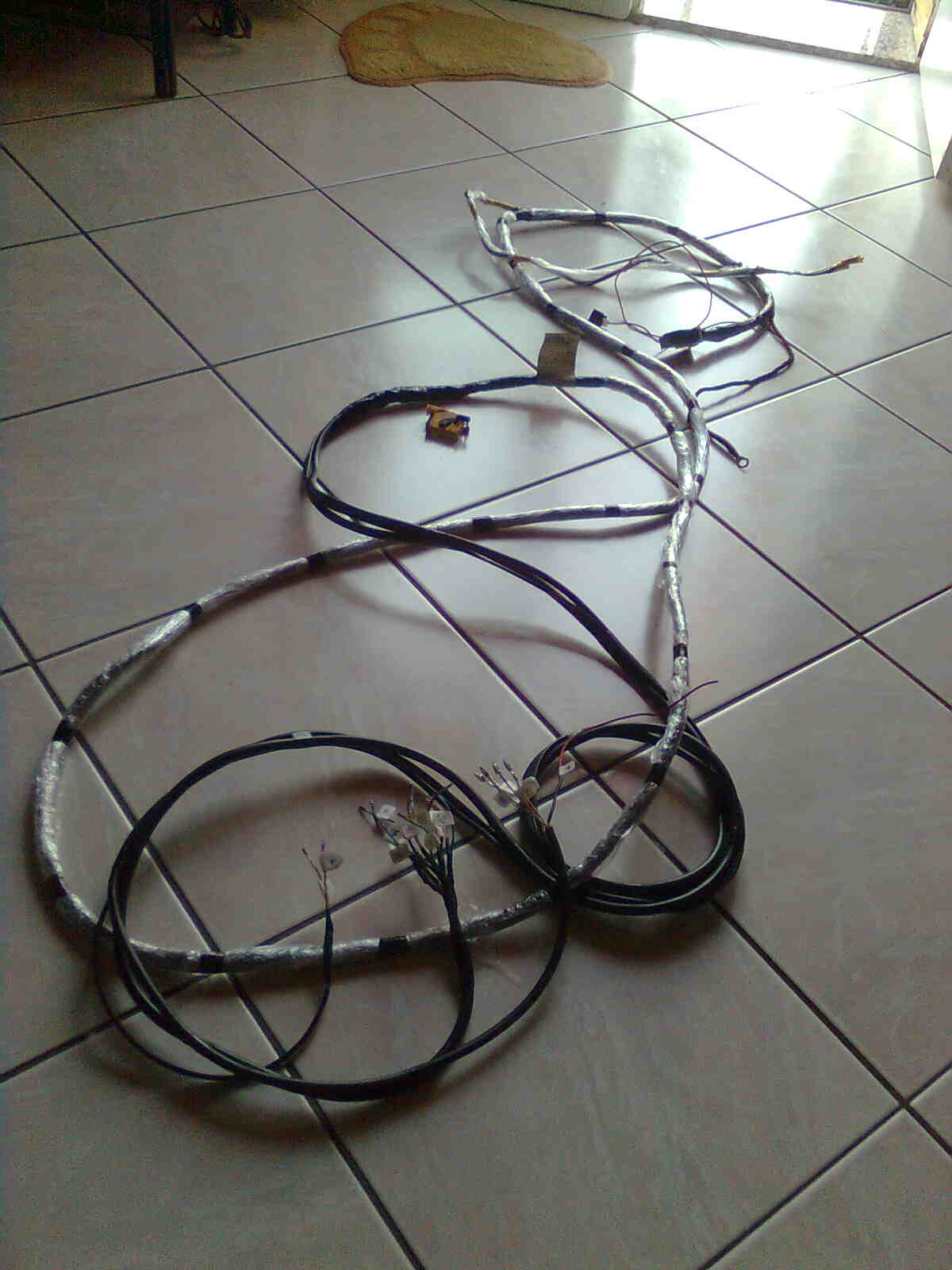

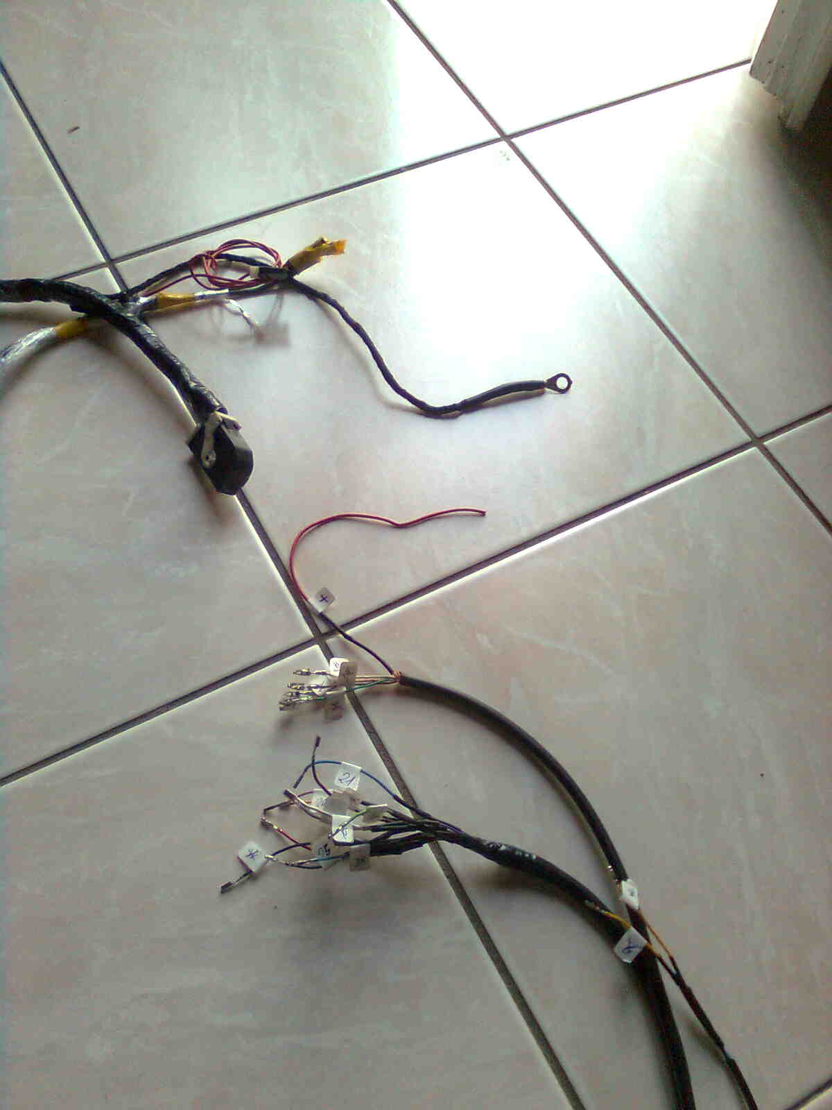

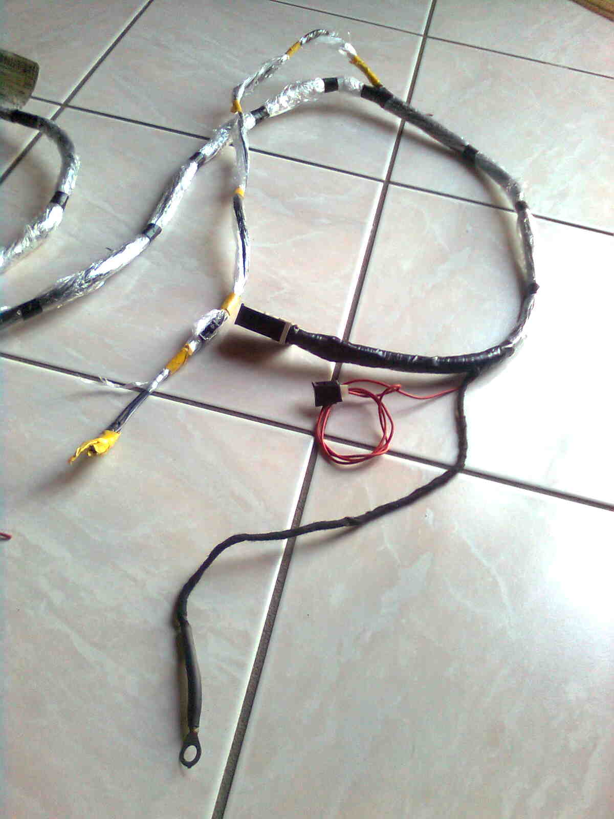

Ciao Pietroh, e ovviamente a tutti quanti; Ho finito il cablaggio, lo ricontrollato decine di volte schemi alla mano, è tutto giusto e coi terminali etichettati singolarmente con numero e colore corrispondente sul connettore, Domani pomeriggio inizio l'opera di assemblaggio (Spero funzioni tutto) ecco le foto del cablaggio: Ciao

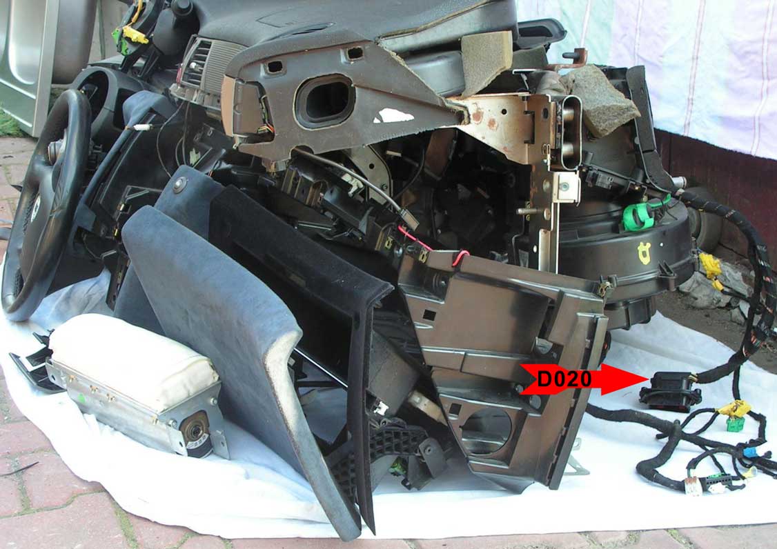

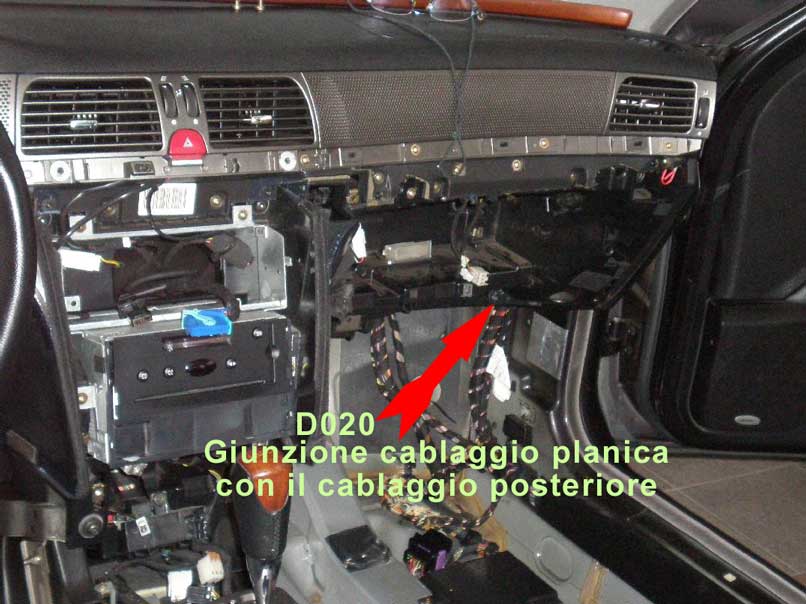

Il connettore D020 (plancia) è quello indicato nella foto, è retto da una staffa metallica e si trova sotto il cassetto portaoggetti a destra, per arrivarci basta togliere il carterino grigio che copre la ventola del climatizzatore.
Attenzione perchè sia il connettore che arriva dal cablaggio posteriore sia quello della plancia sono indicati come D020, a noi interessa quello plancia, quindi quello superiore al pin 49 dove dovrebbe esserci alimentazione. In ogni caso controlla nel vano baule se è stato messo il fusibile F69 sulla linea.
Per staccarlo il connettore ha lateralmente una staffa che tirata lo sblocca dal maschio (quasi come il connettore dei fari anteriori).

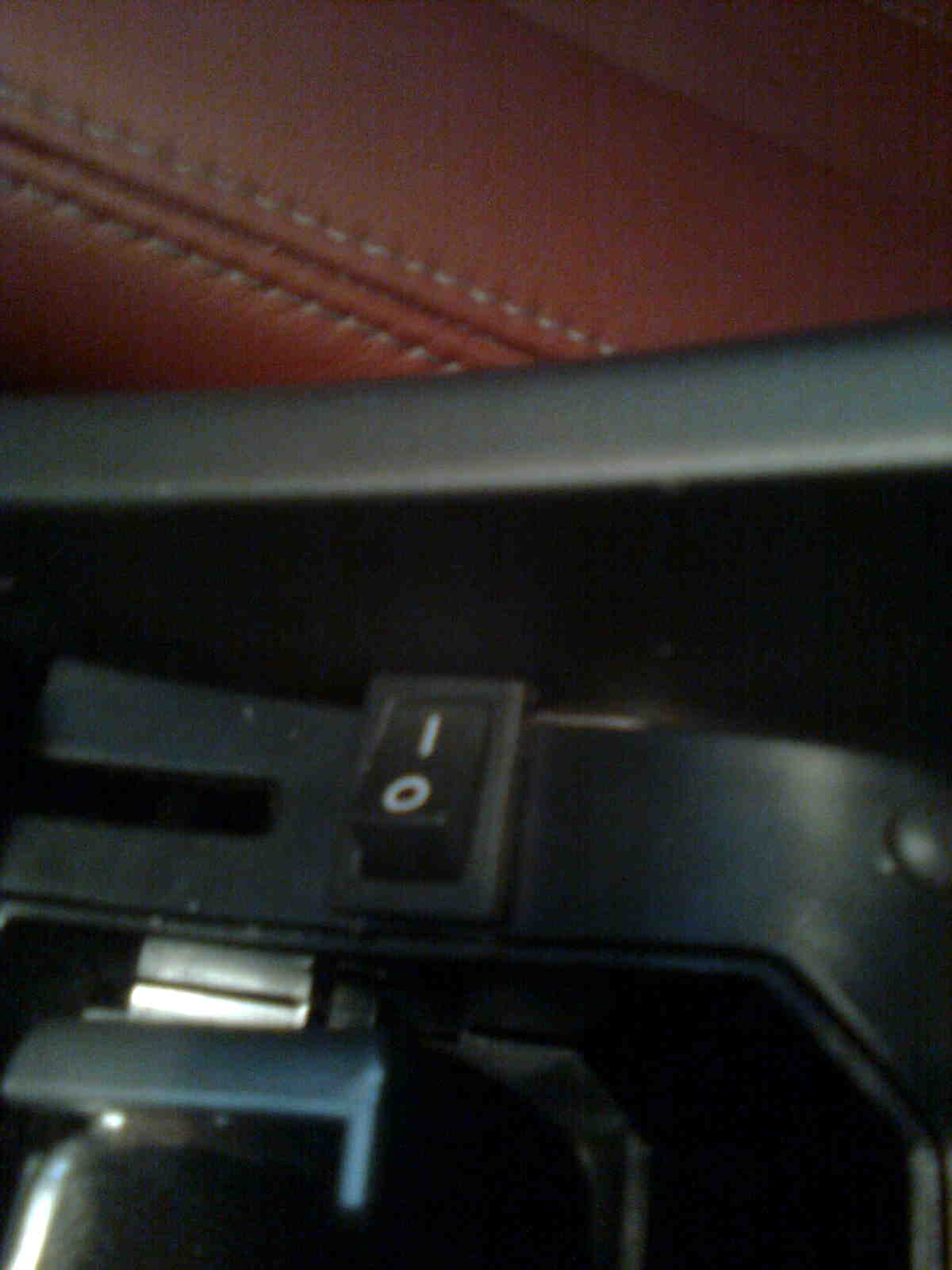

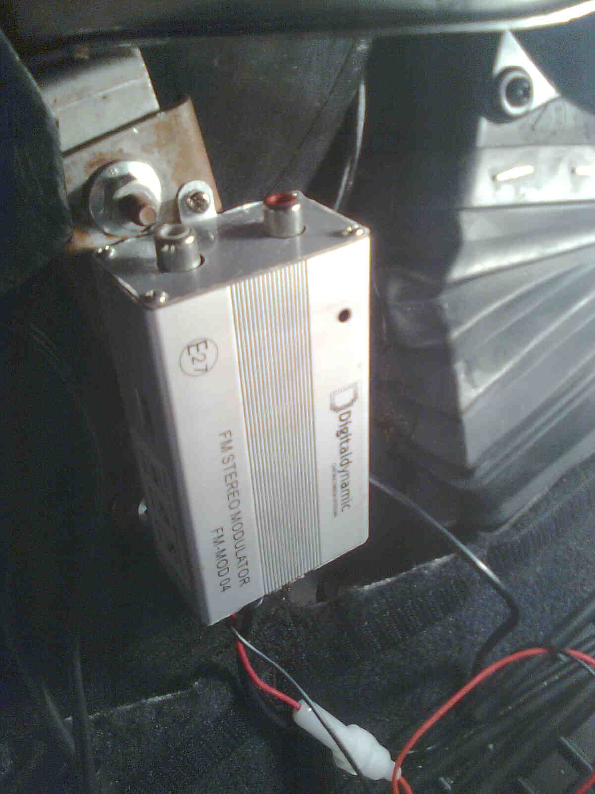

Ciao a tutti, oggi ho la giornata libera è voglio completare l'opera iniziata sulla mia Centenario, sveglia alle 6 e giù in garage. Stanotte ho riflettuto sull'alimentazione: nonostante il bassissimo consumo del sint. a nit spento e l'eventuale istallazione su quella linea di lettore DVD e nel baule, poi il digitale terrestre, tramite la derivazione che mi ero creato anche sul connettore che va al modulo tv ,(pin 20) sarebbe meglio in caso di soste prolungate, poter isolare la linea. Ebbene la passo sotto il piccolo interruttore che avevo installato, in maniera discreta all'interno del portavivande , per il modulatore FM. Così se me ne dimentico non sarà un gran male (credo che sia i lettori DVD e i moduli del digitale abbiano l'autospegnimento dopo un certo periodo se non viene dato nessun comando), ma ho comunque la possibilità di isolare la linea. Ora toglierò lo schienale posteriore proseguirò la posa della linea sino al modulo TV nel baule. Qujello che mi secca è che togliendo le plastiche dei battitacchi si rompono, nonostante tutte le attenzioni, Ma non era meglio le viti come una volta? Appena finito tutto farò un po di prove anche a vettura in movimento, devo ancora provare se mi sparisce il video in retromarcia è l'arrivo in concomitanza di alimentazione sui due fili della telecamera (Forse potrei provare anche il video in retromarcia con una telecamerina da pc) finito tutto vi posterò qualche foto. Chi l'avrebbe mai detto sono riuscito a istallarmi il modulo tv su una Centenario non predisposta. Spero che tutti voi non ve la siate presa, visto che io e Pietroh abbiamo monopolizzato il post, mi avrebbe fatto piacere (oltre che utilissimo) qualche parere di altri amici del forum. Resta inteso che la mia grande soddisfazione di esser riuscito (Dove quasi tutti hanno desistito) si completerà dando le eventuali indicazioni e consigli a quanti di voi vorranno cimentarsi nell'ardua impresa. Ora vado in garage, saluti a tutti e in maniera particolare al mio "Socio" Pietroh.
