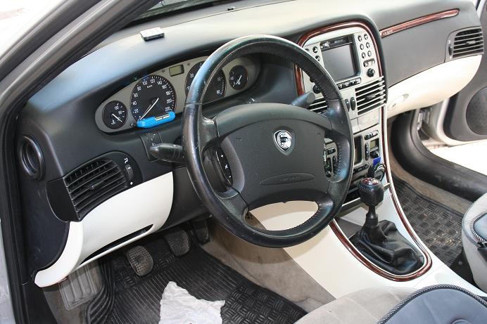

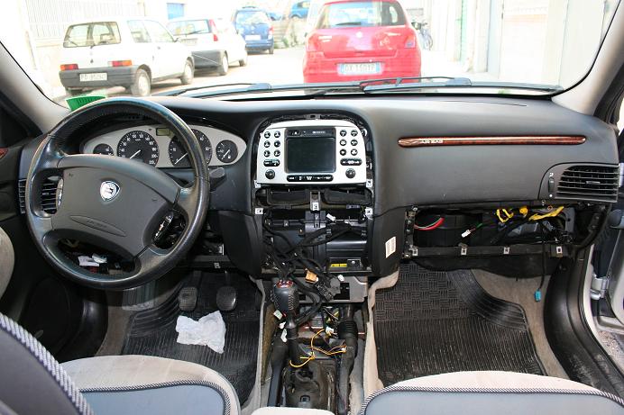

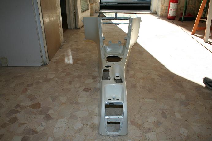

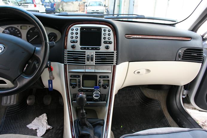

Buona sera ragazzi, ho appena finito i rimontare il cruscotto alla mia lybra, un lavoro eccezziunal verament....eccezzionale veramente,ho messo anche il cavo per aux e funziona, grazie forum grazie Martino e devo dire grazie al mio amico Matteo che mi ha verniciato il tutto,Con 15 euro l'auto è nuova, prima ditutto chant clear su tutta la plasticaccia, niente diluente, poi primer 2 mani, vernice 2 mani di vernice ,e 2 mani lucido, lavoro 2 giorni, per le cuffie marcia e freno a mano, le ho fatte rifare da mia moglie su misura.... eccezzionale ragazzi sembra nuova, l'unica cosa che si sente un po la puzza di vernice, ho paura a passare qualche prodotto per odorare si accettano consigli...
Vi allego il lavoro
Vi allego il lavoro

Lavoro veramente eccezionale, complimenti!! Comunque, vedendo com'è l'auto smontata, sono ancora più convinto che non smonterò mai il tunnel centrale!!! :
