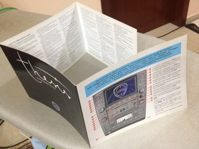

Aiuto per il Manuale completo del Connect
Un saluto a tutti !
Volevo chiedervi dove posso trovare il manuale copleto del Connect.
Quando ho comprato la macchina non c'era. E neanche il libretto di uso e manutenzione. Quest'ultimo pero il rivenditore dell'auto l'ha ordinato in lancia e me l'ha fatto trovare quando sono andato a ritirare l'auto. Leggendo il libretto di uso e manutenzione (pagina 15), ho appreso che (cito) : "la vettura è provvista di uno specifico allegato, che descrive integralmente il sistema infotelematico Connect....". A questo punto sono andatto alla lancia (officina autorizata) e l'ho ordinato. Quando l'ho ricevuto sono rimasto sorpreso perche erano solo 6 pagine (60 euro!!). Ho chiesto e ho insistito che a quanto ho letto nel forum lancia doveva avere almeno 200 pagine pero mi hanno detto che c'era solo quello.. Allego una foto..
Ringrazio tutti in anticipo.
- image.jpg (113.88 KiB) Visto 776 volte

Re: Aiuto per il Manuale completo del Connect
Ciao Nik,
se può essert utile quanto posseggo del Connect ma è 987 KB pertanto posso inviartelo solo via email
Cordialità
Cordialità
