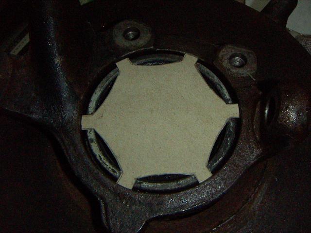

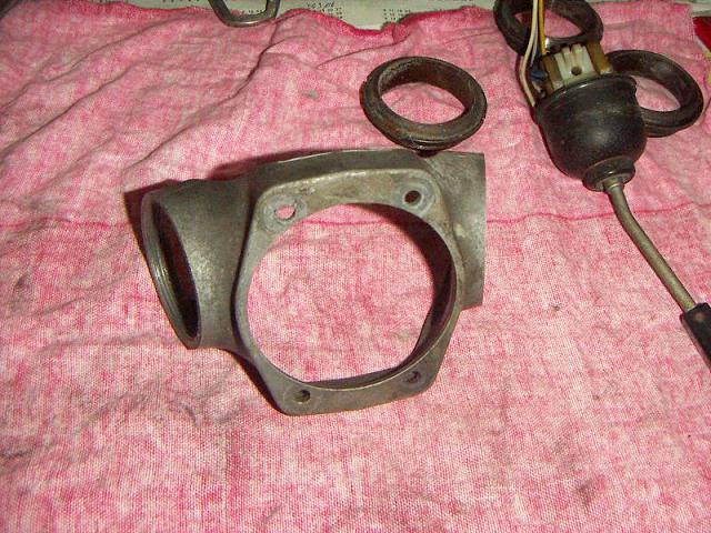

Aluhalter für die Lenkstockhebel wieder hüpsch gemacht und dann hab mich an etwas gemacht, was ich schon seit Wochen vor mir her schieb....
Da Spezialwerkzeug richtig Geld kostet bau ich mir alles selber also:
grobe Schablone für die große Kronenmutter der Radlagerverschraubung aus Pappe angefertigt - nach der Schablone wird dann eine 7mm Stahlplatte zurechtgeschnitten und auf diese wird dann eine große Nuß aufgeschweißt....

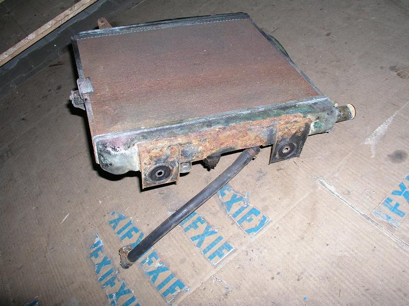

Außerdem hab ich den Kühler zum Kühlerbauer geschafft - der lötet ein neues Netz ein... daran sollte niemand sparen - die Thermik eines Motors ist das A und O

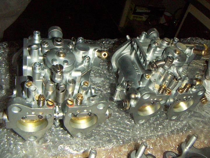

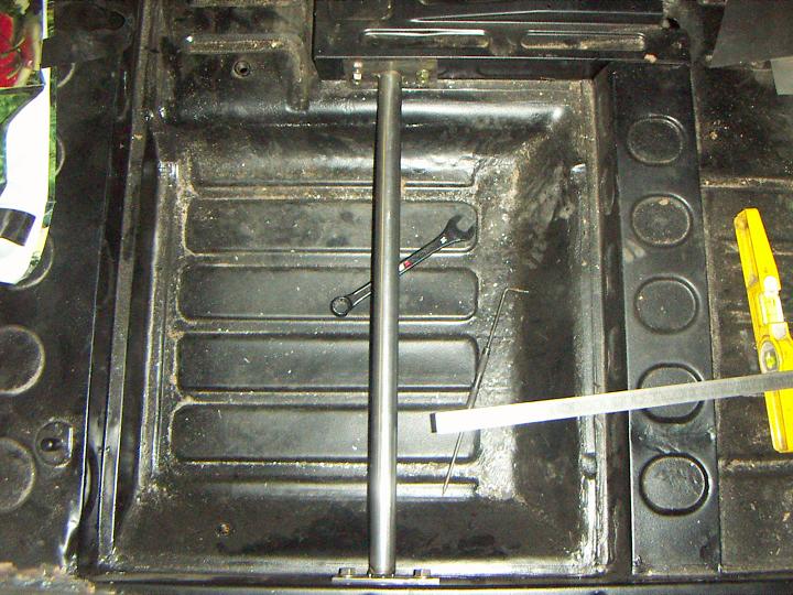

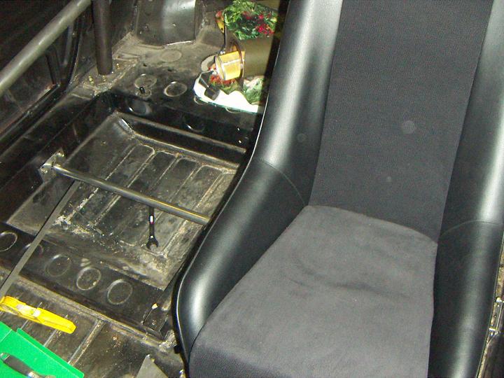

der Verlust meiner Kamera hängt mir immer noch nach..... aber es gibt Dinge die mich wieder fröhlich machen B)
Lieferung bekommen - neue Histo OMP Sitze sammt neuen Sitzschienen - so konnte ich heute die hintere Aufnahme der Sitzschienen im Boden fertigen -Einziehmuttern gesetzt und die Platten mit Langlöchern versehen, so das der Sitz in der Neigung verstellt werden kann....
Einschweißmuttern kann ich erst morgen in die Traversen einschweißen, da ich erst die Lenksäule montieren muß - schließlich will ich nicht schief hinter dem Lenkrad sitzen (:P)

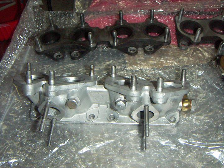

Dann noch ne Liferung erhalten und nur für's Foto ausgepackt....
Vergaser Generalüberholt wurden komplett Zerlegt, neue Schwimmernadelventile und neuer Dichtsatz- erstklassige Arbeit, alle Altteile wurden mit zurück gesendet - Ansaugbrücke wurde auch mit gereinigt...
Alles im Regal verstaut - bis zur Endmontage.....
Rico

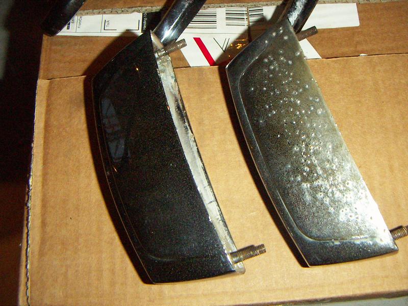

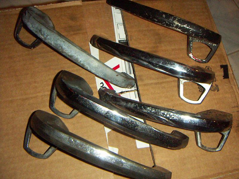

Habe heute mal wieder Teile gereinigt und versucht zu retten was zu retten ist.....
da letze Woche in der Bucht zwei gute Carello Kennzeichenbeleuchtungen (Fanalone, HF bzw Monte) für über 150,-€ weggegangen sind und mir das echt zu teuer war..... hab ich beschlossen meine Carello's so gut es geht aufzubereiten - eine ist super - aber die andere muß neu Verchromt werden....
ebenso die Türgriffe - ich hab zwar 3 oder 4 Sätze - aber da ist nichts "brauchbares" dabei - überall ist der Chrom angefressen...
Frage: hat jemand eine gute Adresse wer mir diese Teile neu Verchromen kann?????
was darf das kosten???
Danke und Gruß
Rico
