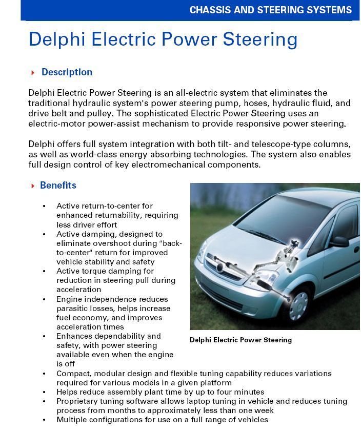

Ciao Bernardo,
Ich wollte schon zuvor das Integrale System erwähnen, denn das war das erste System, daß diesbezüglich mit selbstregelnder
Automatik (Dremomentverteilung) ausgestattet war.
Hier mal ein Beispiel einer elektrischen Servolenkung: Interessant der Satz mit Laptop Tuning ....da sollte man mal
bei Lancia nachhaken, wenn man mit der Rückkopplung bzw. Lenkkräften unzufrieden ist.
Glaube sogar, daß man sogar innerhalb einer Modellreihe - je nach Motorisierung die Lenkung dazu angepasst hat.
Die Lenkung im Delta dürfte aber eher von Magneti Marelli oder T1RW anstatt von Delphi (Punto) oder Bosch zu kommen..

Ciao Günter,
wenn ich mich recht erinnere, kommen ESP-Evolution und Spurassistent von TRW. Natürlich werden die Lenkungen unterschiedlich programmiert. Schon allein wegen der unterschiedlichen Reifengröße und Gewichte der Fahrzeuge. Allein wenn du das System beim Punto anschaust, so gibt es allein drei verschiedene Varianten. Zum einen sind da die normalen Puntos, dann das Sporting-Modell und last but not least der HGT, mit unterschiedlichen Funktionen. Im Prinzip hast du schon bei mir drei Stufen, nämlich ohne Citymatic oder mit und wenn mit, dann bis 70 Km/h butterweich und über 70 härter ohne das Niveau zu erreichen, wenn City nicht eingeschaltet ist.
Beim Abarth und auch beim Bravo Sport wurde die Citymatic umfunktioniert. Anstatt die Lenkung weicher zu machen, kommen die mit einer recht weichen Lenkung heraus, die sich mit der Sporttaste (anstatt Citymatic) verhärtet und direkter wirkt. Das Gleiche gibt es auch für den Panda 100HP auch, wobei gleichzeitig auf das Gaspedalverhalten eingewirkt wird oder, wie im Fall vom Punto Abarth (nicht SS) oder Bravo Sport, gleichzeitig die Charakteristik des Motors verändert und mehr Drehmoment zur Vefügung gestellt.
Bei den Puntos und auch beim Delta, weil ich bei denen eine breitere Motorenpalette gefahren bin, war der Unterschied der Lenkung eindeutig festzustellen und nicht allein durch Gewicht und größeren Rädern zu erklären, auch weil bezüglich der Räder keine so immensen Unterschiede waren.
Beim Delta hätte man den Unterschied zwischen der Lenkung vom T-Jet und dem Twinturbo noch mit dem höheren Gewicht an der Vorderachse (über 100 Kg) und den wesentlich größeren Rädern (einerseits 205/55 auf 16er, andererseits 225/40 auf 18er) erklären können, aber spätestens beim Turbojet muss aus substantiell etwas verändert worden sein (wahrscheinlich auch schon beim Twinturbo, denn der Unterschied zum T-Jet war mir zu groß als dass man das nur mit Gewicht und Reifen hätte erklären können), denn hier war die Lenkung wesentlich direkter als bei den beiden von mir gefahrenen DEltas zuvor, vor allem der Twinturbo ist ja noch schwerer an der Vorderachse und hatte die gleiche Reifengröße.
Du kannst auch daran erkennen, dass man beim Turbojet etwas verändert hat, dass man die Citymatic komplett eliminiert hat, damit ja keiner auf die Idee kommt, damit Tempo 230 zu fahren.
Und wenn du die elektronischen Stoßdämpfer nimmst, greift das System auf das Gaspedalverhalten und den Lenkkräften bei ALLEN Versionen ein. Beim Turbojet, sofern das stimmt, was eine Autozeitung geschrieben hat, wirkt das System auch noch auf das automatische Getriebe.

Danke für den Link!
Genau in diese Richtung gehen meine "Nachforschungen". Offenbar sind alle elektrischen Lenkungen programmierbar. Was Delphi beschreibt, zielt zwar auf den Entwicklungsphase, sollte aber auch nachträglich möglich sein.
Wir werden sehen!
