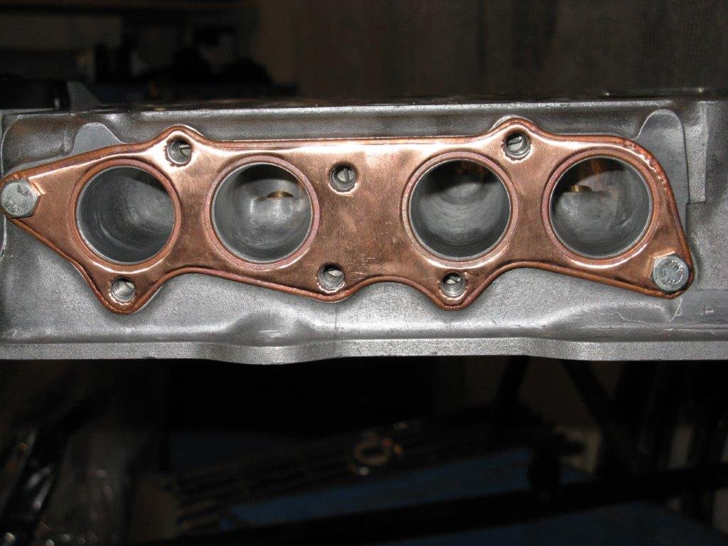

Hier mal einen Einblick in die bearbeiteten Kanäle der Auslassseite des Zylinderkopf.
Dichtung des Krümmers montiert damit das auch alles zentrisch sitzt. Gruß

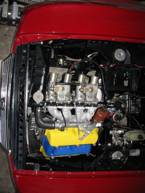

Hier mal die Draufsicht von oben 1,6l mit Gruppe 4 Ansaugkrümmer im Alu Zagato von 1967
mit 45er Webervergaser
Incl. Edelstahl Gruppe 4 Fächerkrümmer. Hier vor dem Einbau

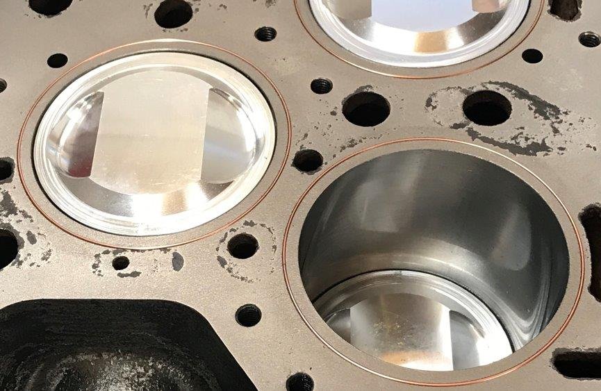

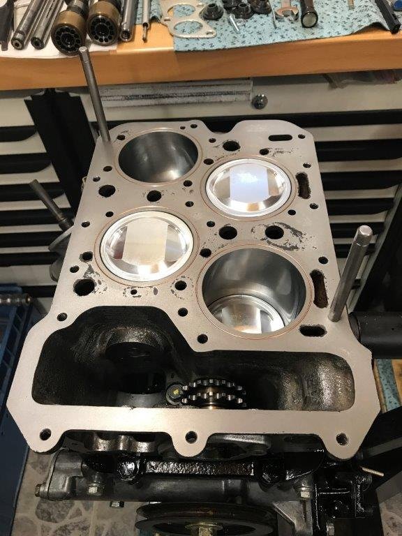

Re: Status Bericht Neuaufbau Motor für meine Fulvia
Zylinderblock von oben mit den Stützringen.
Etwas besseres Bild.
Gruß Andreas
Gruß Andreas

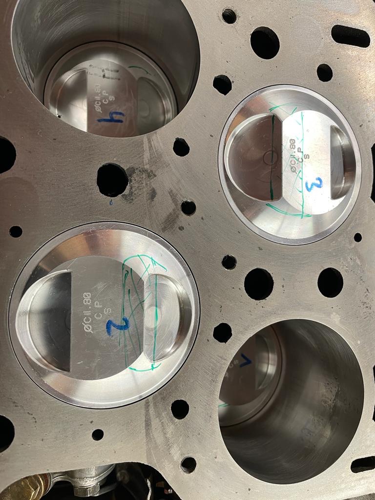

Spiel zwischen Kolben und Kopf
Hi Andreas
sieht klasse aus und die Idee mit den Monzagestiften ist super, da die Dichtung ansonsten überall landet.
Mache grade das „Kopf Probesitzen“ mit 1,4 und 1,8mm Dichtung. Ohne Dichtung landet der Kolben in Kontakt mit dem Kopf obwohl die Ventile noch über 6mm Platz hätten.
Insofern schaue ich mal ob ich die Kolben Geometrie noch leicht nacharbeiten kann.
Sollte das auch ohne Dichtung gehen oder wie wäre der Plan ohne Angst auf Berührung?
Ich musste leider Kopf und Block ca. je 0,2mm planen.
Die Ringe hast Du auch klasse verbaut! Respekt an der Fräse…..
Kann man die Kolben nicht einfach oben beifräsen?
Ich hab noch nen Satz offen und messe mal die Dicke vom Kolbenboden
Gruss Matthias
Gruss Matthias

Re: Spiel zwischen Kolben und Kopf
Muss aber nicht sein das dort der Kontakt ist. Da musst du erst mal herausfinden wo die Kolben Kontakt haben.hobie16fun wrote: ↑24 Dec 2021, 14:38 e383f915-eda9-4817-96bf-793e4c1d1aba.JPGHi Andreas
Gruss Matthias
Tippe mal auf die Kugelform seitlich. CPS halt.
Leg mal 0,5 mm dicke Scheiben auf den Block. Dann den Kopf drauf zentriert ablegen und die KW drehen.
Wenn sich nichts bewegt also der Kopf liegen bleibt
sollte es funktionieren.
Denn dann hast du immer noch Reserve wegen der Zylinderkopfdichtung.
