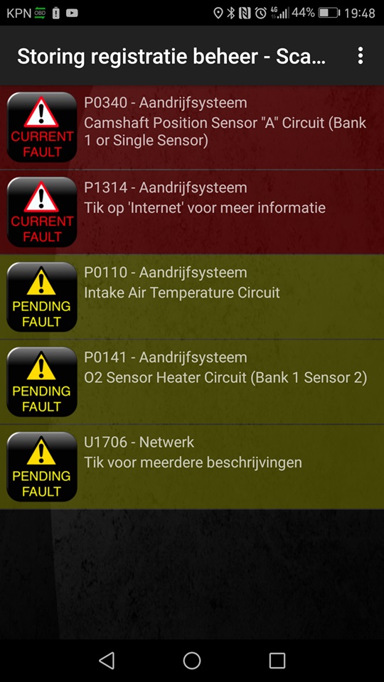

Heb vandaag de wagen probeert te starten maar ging niet aan daarna kwam collega met scanner omdat mijne nog niet binnen is.
Code gaf ene keer P0340 dan weer P0335 dan na het wissen P0340

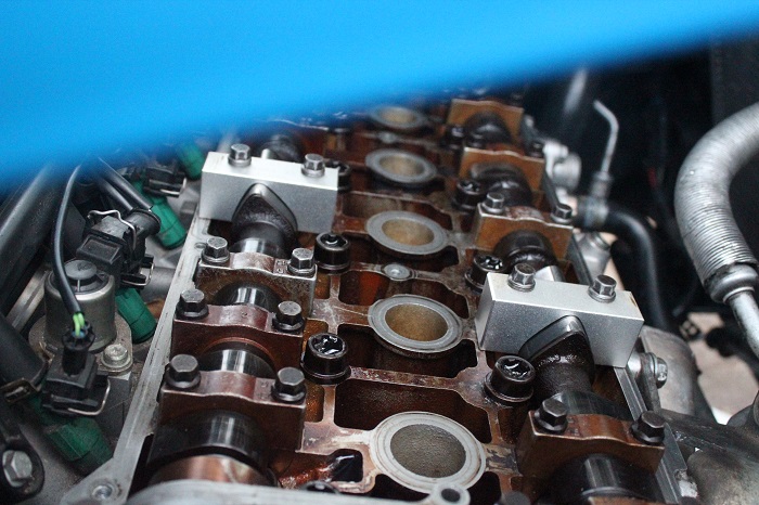

De timing zit precies goed na het kijken van het filmpje dus de sensors zouden synchroon moeten lopen.

Na wat nakijken blijkt nu dat de blokken 2114 b niet de juiste te zijn.Op de site wordt beweerd dat deze passen op lancia 2 liter motoren.
Schijnbaar dus niet op de 20v 5 cilinders
De juiste blokjes kosten in NL 87 EURO dus heb 2 gevonden in duitsland en ze daar besteld
Voor degene die dit lezen en een 20v hebben en blokjes zoeken ,deze kun je hier op deze link bestellen http://www.xxl-automotive.de/Spezialwer ... 53448.html Oem nummer: 1860961000

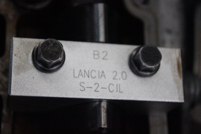

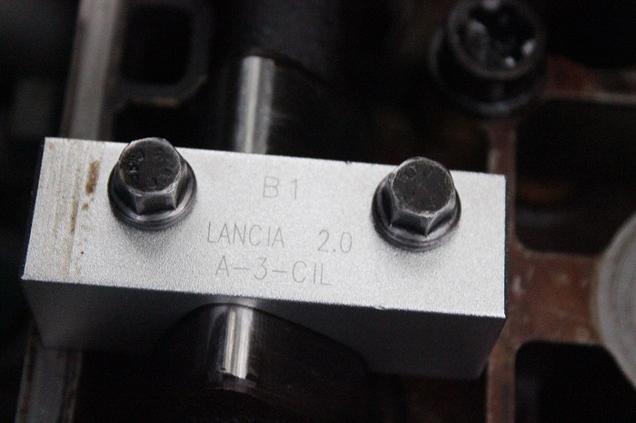

Met de 2114-B zal je timing net niet goed zijn en je nokkenassensor niet synchroon lopen.

Voor de rest heb ik hier foto van de foutmeldingen en ik denk dat als de wagen op tijd staat dat hij dan wel aangaat.Hij is overigens 1 seconde aangevlogen maar omdat de timing niet exact goed is heeft dit niet lang geduurd en is hij meteen uitgegaan (dit overigens met een ecu van de sloop,het leuke is ook nog dat de immo de code vrij geeft bij een totaal andere eccu.
Mijn ecu van 1999 kon geen informatie versturen naar de obd2 scanner terwijl de nieuwe dat wel kon.

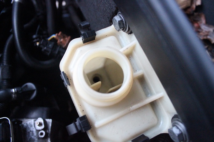

Heb de stuurbekrachtigingreservoir schoongemaakt met remreiniger plus de koelvloeistofreservoir.

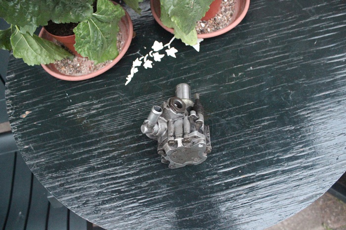

Dit omdat de stuurbekrachtigingleiding net onder bij de pomp kapot is gegaan door het manouvreren met de motor en de koelvloeistofreservoir doe ik altijd standaard bij wagens die ik koop.
Nu heb ik bij de stuurbekrachtiging de leiding net voor de pomp afgeknipt en erop gedaan.
