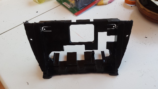

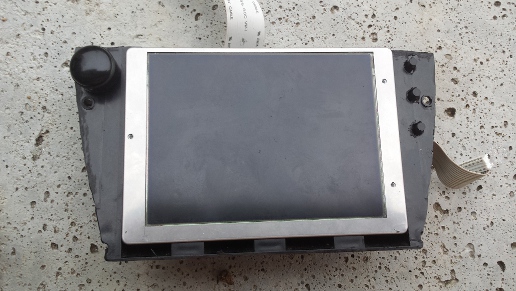

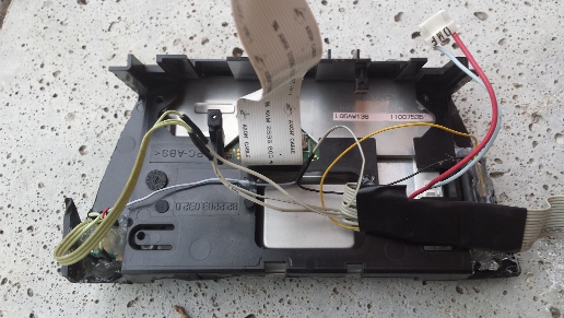

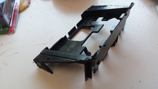

Ci ho provato seguendo le istruzioni di Elettriko
Ho preso la maschera nera che sostiene lcd , lo lavorata per inserirla sotto il posacenere , cosi da mantenere anche lo stesso funzionante.
ho inserito l'encoder e i pulsanti sullo stesso, i pulsanti dietro consiglio li ho cambiati , con gli originali ho trovato difficoltà
la scheda madre lo posizionata in verticale sulla destra del posacenere all'interno del tunnel, tagliando un pezzettino di plastica.
inserito tutti i cablaggi il monitor rimane spento....premesso che quando lo smontato tutto funzionava..ho girato i vari cavi possibili il flatcable e il connettore del display ma nulla .... il dissipatore sulla scheda madre si scalda....ho sbagliato qlcosa??? ho fatto saltare il fusibile ??? c'è un fusibile e dove si trova?

Re: Sostituzione ICS senza perdere il computer di bordo
Fammi capire meglio.
Prima di montare il tutto in macchina , hai provato che funzionasse a banco ed andava ?
Se si , hai montato gli stessi particolari o hai cambiato qualcosa ?
No non lo ancora montato ho tirato il cavo e60 fuori dal tunnel e lo semplicemente agganciato
ho cambiato i pulsanti con interruttori a pannello, non lo provato su banco .......
lo avevo tirato giu funzionante.....non ho provato:(
grazie

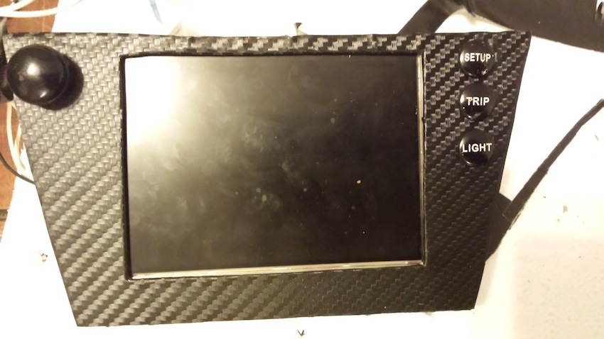

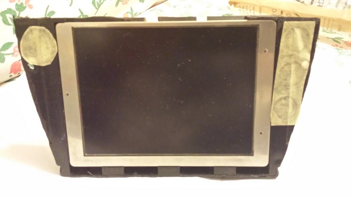

e dopo varie peripezie e con l' aiuto di Italo ( grazie)
sono arrivato quasi alla fine ...monto tutto sabato sotto il posacenere
